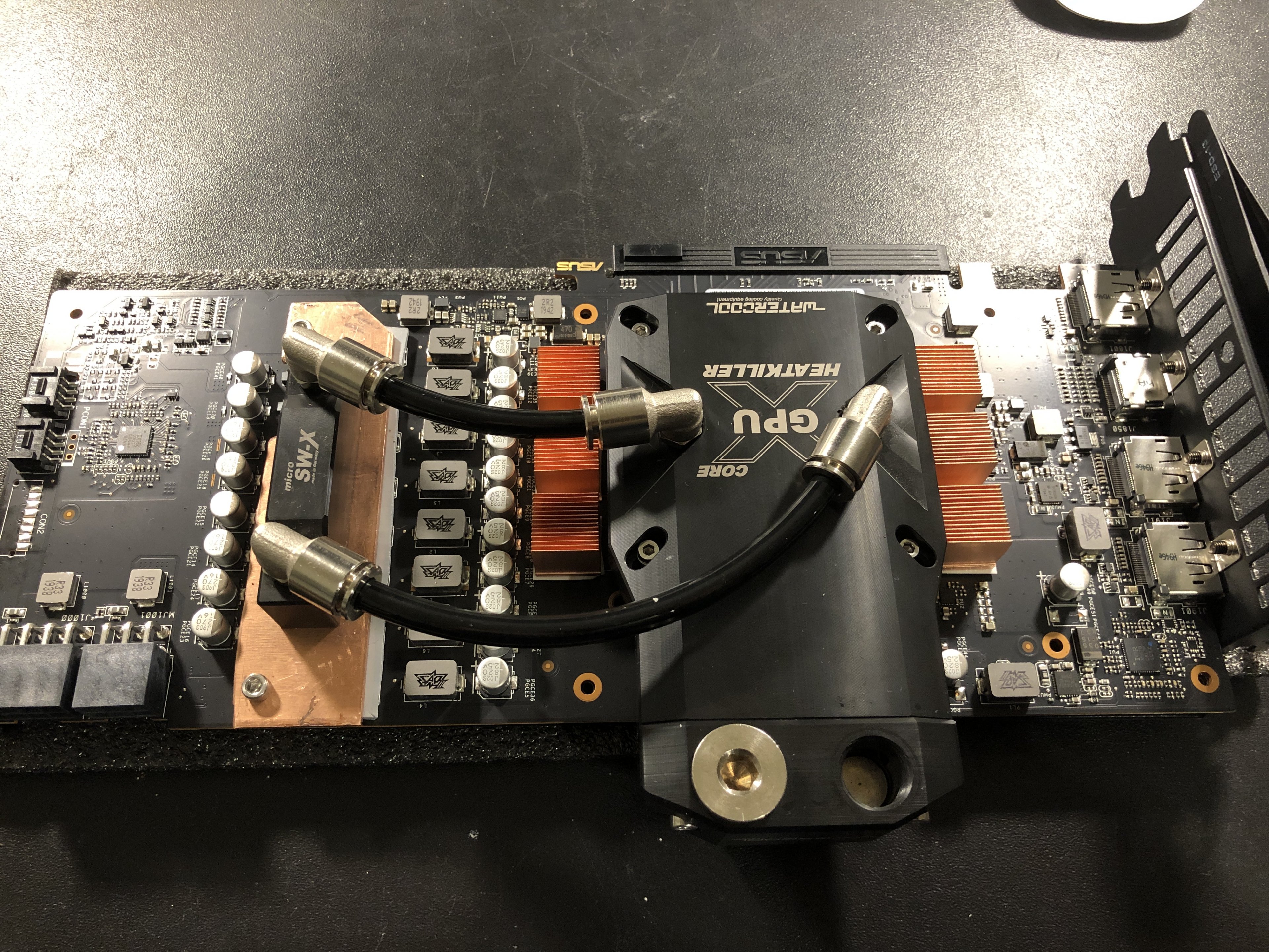

ich hab meine neue Asus OC EVO Dual RX 5700 XT von Luft zu Wasserkühlung umgebaut.
Nun hab ich nach Wechsel von GTX 970 zu dieser mehr Werte zum ablesen. Nach 10 Minuten Spielen in BF5 sind diese Werte zu verzeichnen.
Was sind die guten Werte für die 3 Punkte: Memory, Hot Spot(Wo???) Was ist das, VDDC VR??was ist das?
Verbaut ist ein Watercool Heatkiller GPU-X Core
HEATKILLER GPU-X³ Core 60 DIY, 87,68 € (watercool.de)
auf den Speicherchips sind 15x15mm Kupferblöcke zum Kühlen
VDDC = Spannungswandler
Memory = Memory
Werden die denn von der Wasserkuehlung mit versorgt?
Sonst muessen da kuehlbloecke und ggf ein luefter draan
Spannungswandler ja mit Wasserkühlung,
Memory nur mit Passiv Kühler
hier die PCB
Vorher hatte ich die GTX 970 per Wakü benutzt.
da wurden keine Angaben von Wandler, Speicher und hotspot angegeben und da waren kleinere Kühler auf den Speicherchips verbaut

Und was ist Hot Spot??
bei den Speicherchips könnt ich wärmeleitpad oder Paste zwischen den heatkiller und den memorykühler tun ...
leg da ruhig noch einen luefter drunter, damit der speicher auch ein bisschen wind abbekommt :)

naja, speicher sit das was auf Grafikkarten am haeufigsten stirbt und am oft empfindlichsten gegenueber hitzte ist.
Der ueberlebt schon auch ohne aktive Kuehlung.. Wuerde ich aber nicht undbedingt empfehlen :D

es sind ja nur 1-2 mm zwischen Memory Kühler und den GPU Kühler

Also eine Anbindung zum GPU Kühler per Paste oder Pad herstellen, damit die Speicherchips gekühlt werden

Die gtx 970 lief jetzt 1 ½ Jahre mit passiver Kühlung ohne Probleme :)

leg einen luefter drunter.
Die Spulen und Kondensatoren wollen auch gekuehlt werden
+10 grad temperatur - halbe lebensdauer. jede karte und jedes Bauteil sind anders.
Du musst @immortuos und micht nicht ueberzeugen, dass es auch ohne geht. Tut es vermutlich sogar recht lange. Irgendwann geht das halt nicht mehr und das wird frueher sein als es sein muesste

Ok gut danke für die Tipps!
