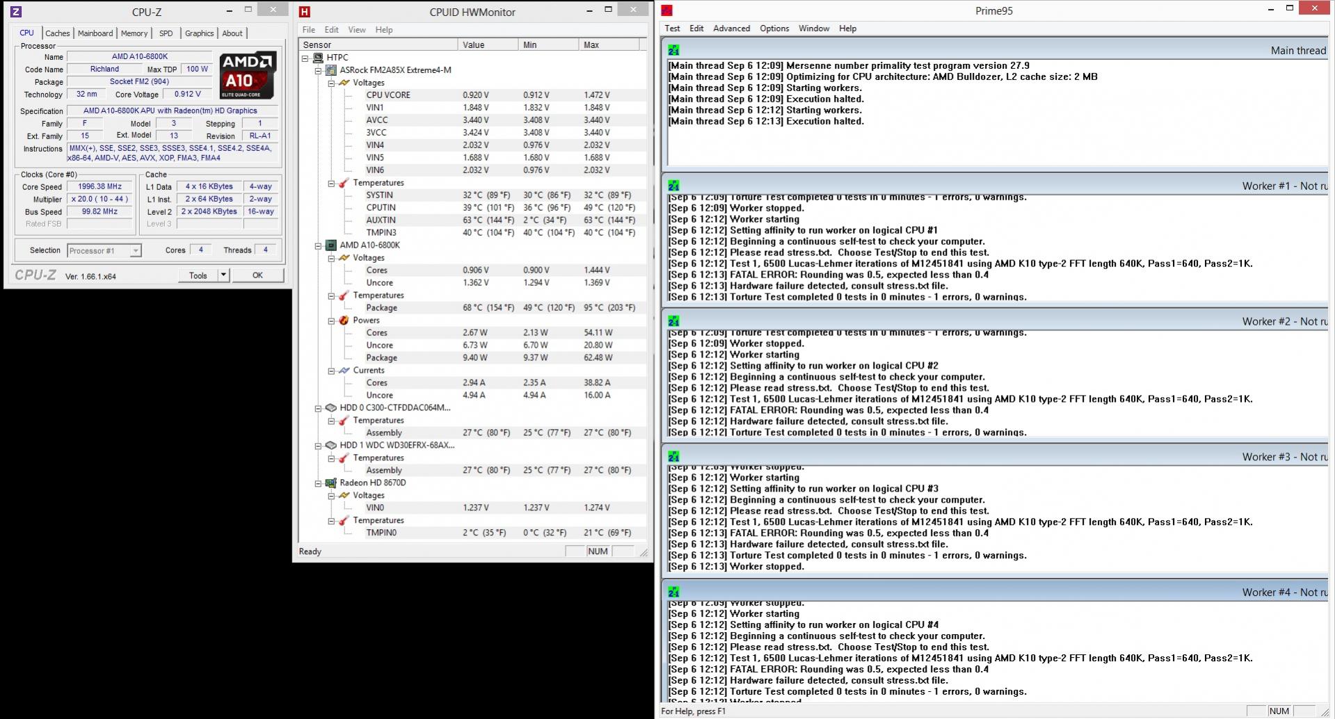

OK Problem gelöst war ein Auslesefehler.
Ich möchte meine Frage aber erweitern...
140mm Lüfter sind doch kein Problem. Ich bin nun auf der Suche nach einem 140mm Lüfter für die CPU und 2-3 80mm Lüfter für das Gehäuse. Gibt es da Empfehlungen?
