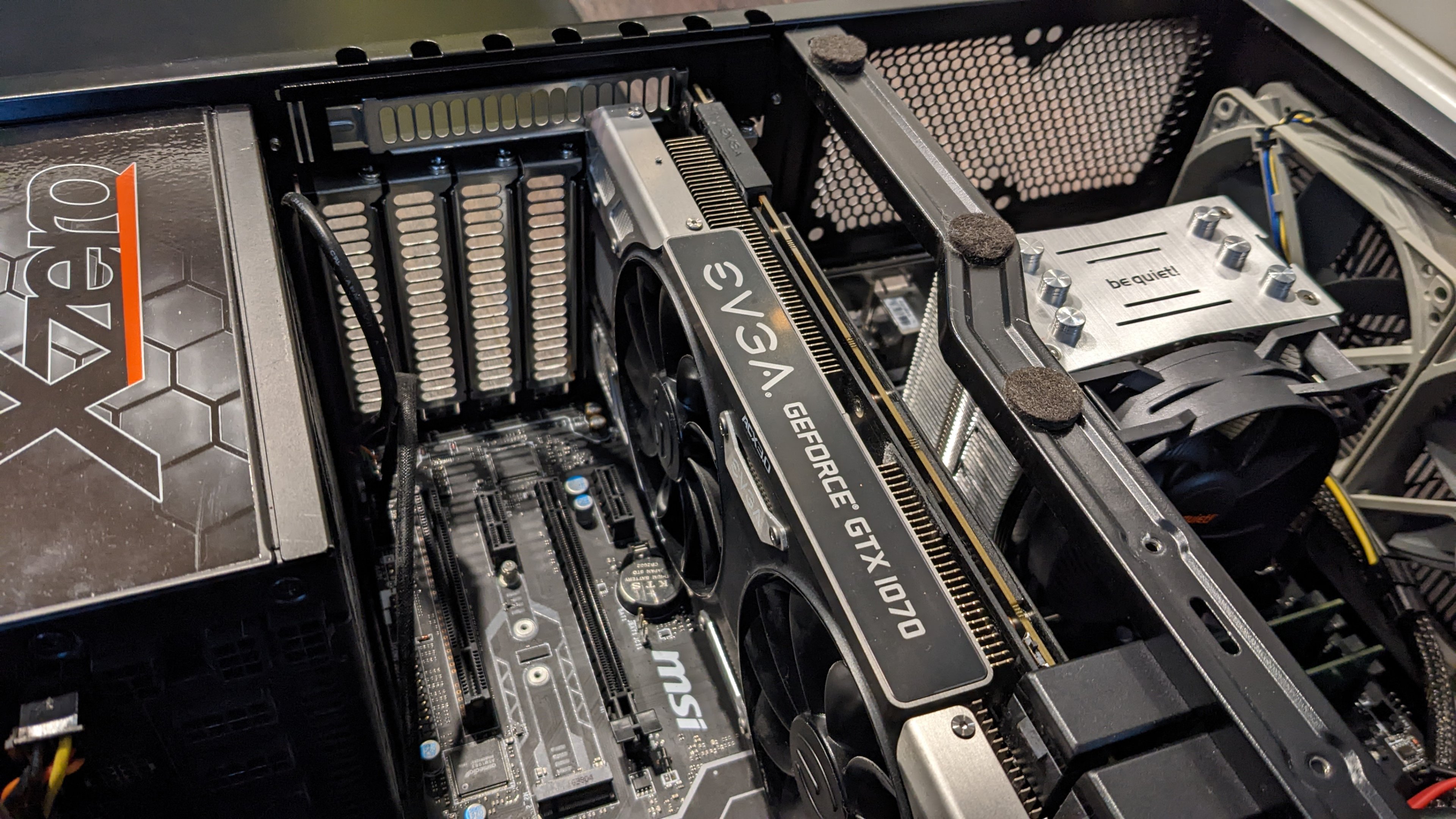

Hallo zusammen, ich nutze seit einiger Zeit das Silverstone Grandia GD09 für meinen HTPC. Da ich nun meinem Desktop PC eine neue GPU spendiert habe, ist die alte GTX 1070 in den HTPC gewandert um MadVR besser nutzen zu können. Leider blockiert sie fast komplett den Airflow und wir sehr warm wenn ich sie ausreize.
Die drei Gehäuselüfter saind alle einsaugend montiert derzeit und die CPU hat mit 50° glaube ich keine Hitzeprobleme.
Vielleicht hat der ein oder andere einen Tipp wie ich den Airflow verbessern könnte. Ich hatte schon überlegt ob einen 80er Lüfter am Deckel bzw. an den PCI Slotblenden auspusten lassen, macht das Sinn und wenn ja war wäre da in der Kombination leistungsstark+leise zu empfehlen?
EDIT: Ganz vergessen von meiner anderen Überlegung zu schreiben. Die Karte mit Hilfe so einer GPU-Halterung "hinzulegen" und am hinteren Teil mit zwei 80er Lüftern die heiße Luft aussaugen:
Da müssen auch Lüfter raus blasen um die warme Luft aus dem Gehäuse zu kriegen.

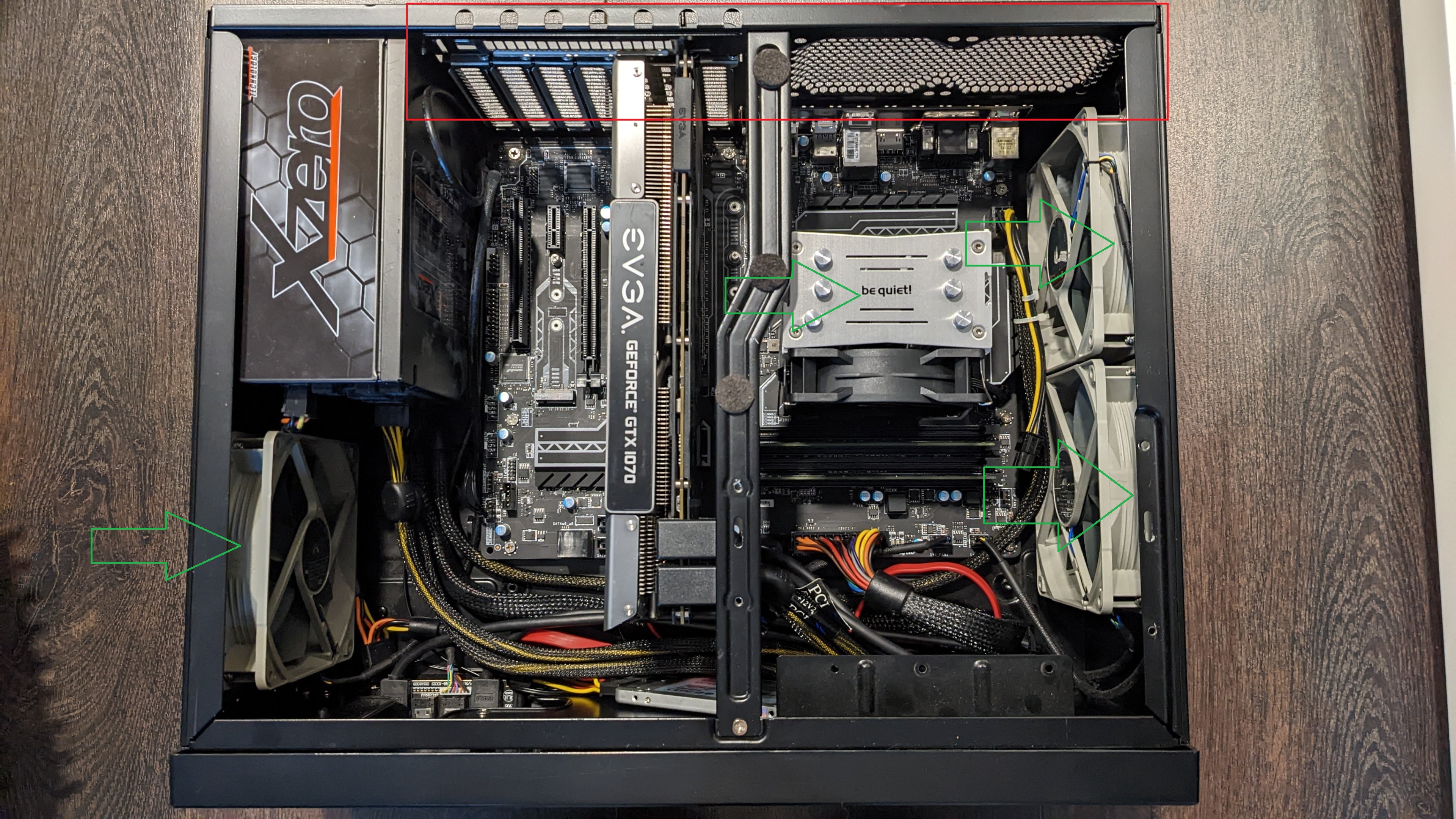

Wenn ich das richtig verstanden habe, sind alle 3 Lüfter aktuell als Intake montiert. Also sowohl der linke (der beim NT) als auch die beiden auf der rechten Seite und damit pusten sie fröhlich und munter in entgegengesetzte Richtungen.
Meine Idee anders formuliert: Den linkten Lüfter beim NT als Intake belassen. Der CPU-Kühler ist aktuell nach hinten ausgerichtet, den würde ich so montieren, dass er nach rechts bläst. Die beiden Lüfter auf der rechten Seite würde ich ebenfalls als Outtake montieren. Dadurch würden alle 4 Lüfter dafür sorgen, dass die Luftbewegung von links nach rechts stattfindet. Da in der Nähe der Grafikkarte ausreichend Belüftungslöcher vorhanden sind, wird bei einem leichten Unterdruck bestimmt etwas kühlere Luft nachflutschen :-D
Also das erscheint mir so zumindest sinnvoller als Intake von links und rechts.
Nachtrag: Umgedreht, also von rechts nach links, würde ja die Abwärme der CPU direkt auf die Backplate der GPU befördern, was mir persönlich auch als wenig praktikabel erscheint.
Legende:
  • grüne Pfeile: "Airflow" gegen die "Lüfterwand"
  • roter Bereich: kühlere Luft kann nachsickern wegen des Unterdrucks
Ja, derzeit sind alle Gehäuselüfter einsaugend montiert, was ich ja sehr warscheinlich besser anders machen sollte, nur wo am besten wegen der "GPU Wand"
Dann versuche ich das wohl mal.

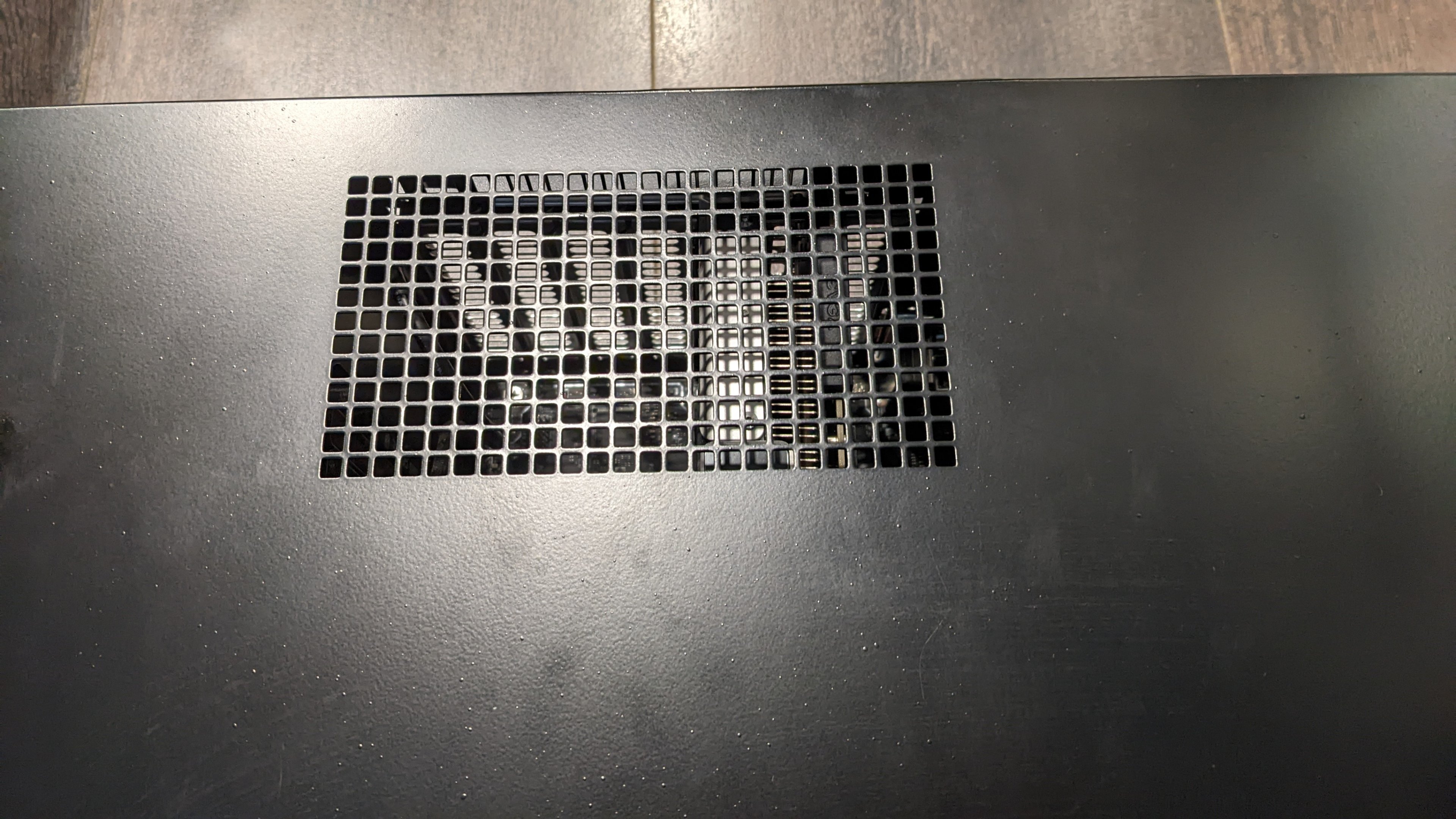

weitere option: auf höhe der graka ein loch ins obere panel schneiden durch das die abwärme der graka direkt aus dem gehäuse entweichen kann.
Im oberen Panel sind ja bereits Löcher bei der GPU (letztes Bild), naja ich gucke mal was der Umbauvorschlag von Valdorian bringt und melde mich dann noch einmal.
