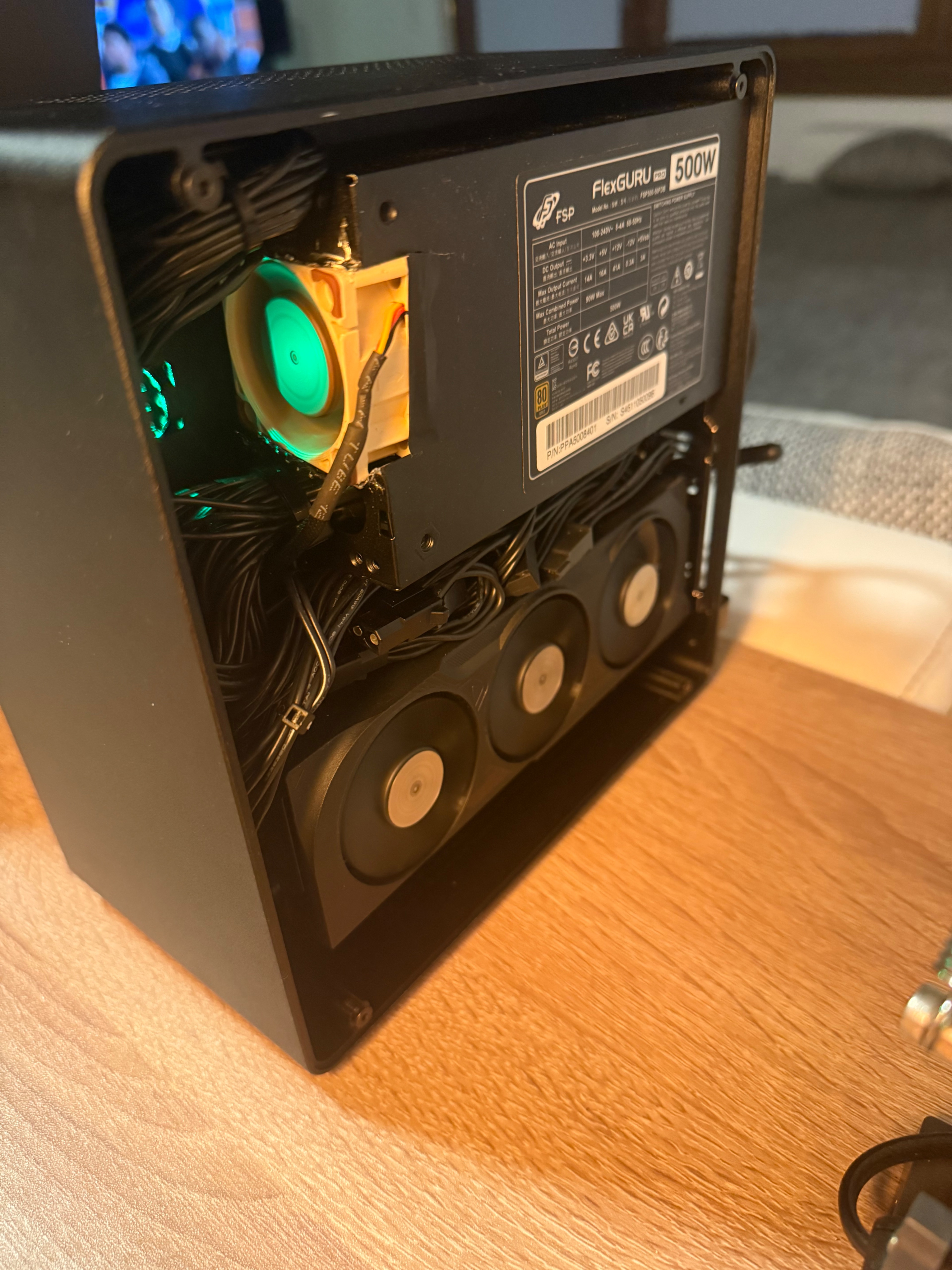

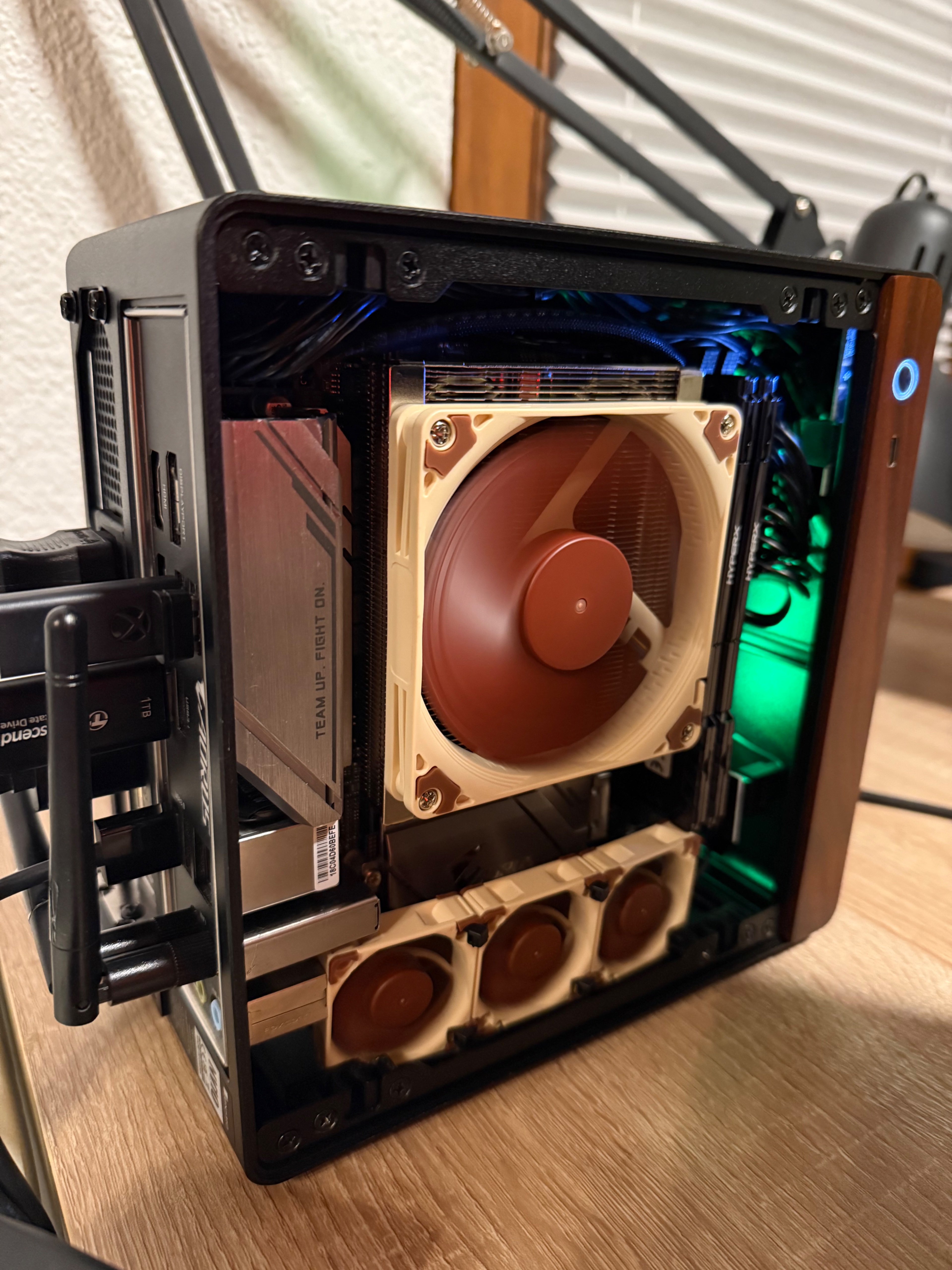

Habe mir einen SFF-PC zusammengebaut, 5800X, RTX 4060 LP (wird noch gegen die 5060 LP getauscht) in einem Jonsbo NV10. Als Kühler kommt der Noctua L9a zum Einsatz, der Lüfter im Flex-Netzteil wurde gegen einen Noctua getauscht.
Mein Problem ist, dass alles schon recht heiss wird. Ich habe die CPU schon auf 80/50/80 (PPT/TDC/EDC) limitiert und betreibe es ohne Seitenwände, die Lüfter drehen ab 80° auf 100%. Trotzdem sehe ich beim Gamen die CPU bei 85-90° und die GPU bei 75-80° (Hotspot 95°). Das Gehäuse und auch das Netzteil wird dabei so heiss, dass man es nicht länger als eine Sekunde anfassen kann.
Muss ich mir Sorgen machen oder kann ich es so lassen? Von der Performance und Stabilität ist alles i.O.
Danke

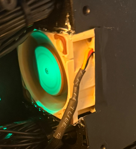

@ghecko Mein erstes Netzteil habe ich vor 20 Jahren umgebaut, passt schon ;-) Habe keinen Dremel etc. hier um es sauberer zu machen.

Verbesserung verlangt nach mehr Volumen. Also Optimierungsmöglichkeiten hast du hier ja nicht. Mir tun aber die Augen vom geflexten Netzteil weh :x

Irgendwann mach ich das dann noch sauber, mit Dremel und Lackstift :D Ist halt schwierig ohne Cable Management am Netzteil... Aber ich bin zufrieden so.
Die Lüfter habe ich unten platziert um die SSD zu kühlen. Oben wäre durchaus sinnvoller, jedoch sind mMn. die Löcher am Gehäuse oben viel zu klein, als dass da ein vernünftiger Luftstrom durchgehen könnte.

@crt Ist alles innerhalb Spezifikation, mir ging es mehr um Erfahrungswerte. Was genau meinst du bzgl. Netzteil? Unmodifiziert wurde es noch heisser und klang wie ein Düsenjet.
