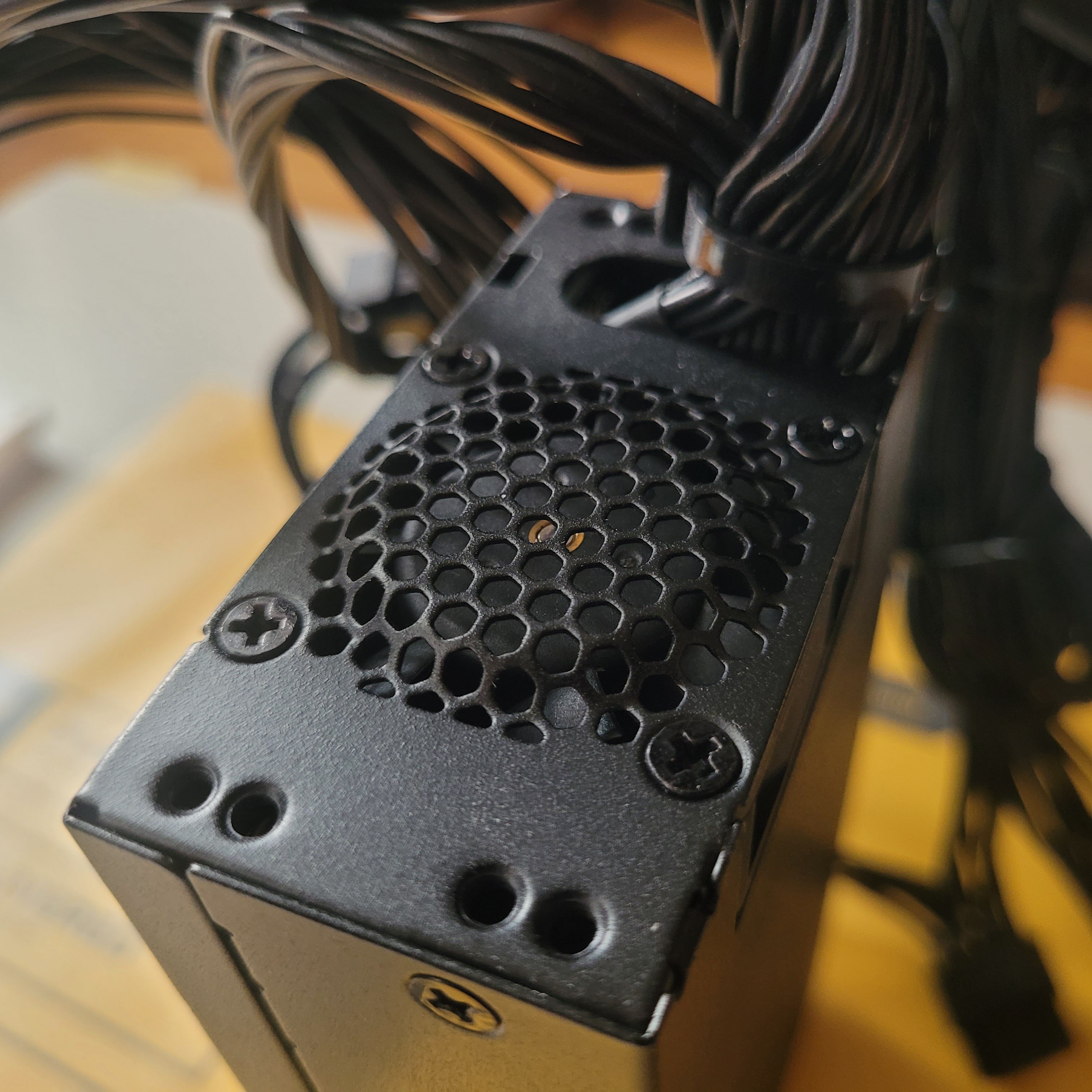

*Für das HDPLEX gibt es Lüftermods... aber da bin ich auch vorsichtig: Es schaltet ja bei Übertemperatur ab, doch was wenn der Lüfter diese Abschaltung verhindert in dem er genau die Messstelle knapp im Rahmen hält während das Netzteil an anderer Stelle überhitzt 😅

Und das liest du wo genau? Unabhängig davon funktioniert dieser Mod übrigens ohne etwas vom Netzteil permanent zu "entfernen". Man schraubt den originalen Deckel ab und einen mit Lüfter drauf.
Und zum Punkt: Ich bin damit genauso vorsichtig wie mit dem Lüftertausch bei Flex-ATX.

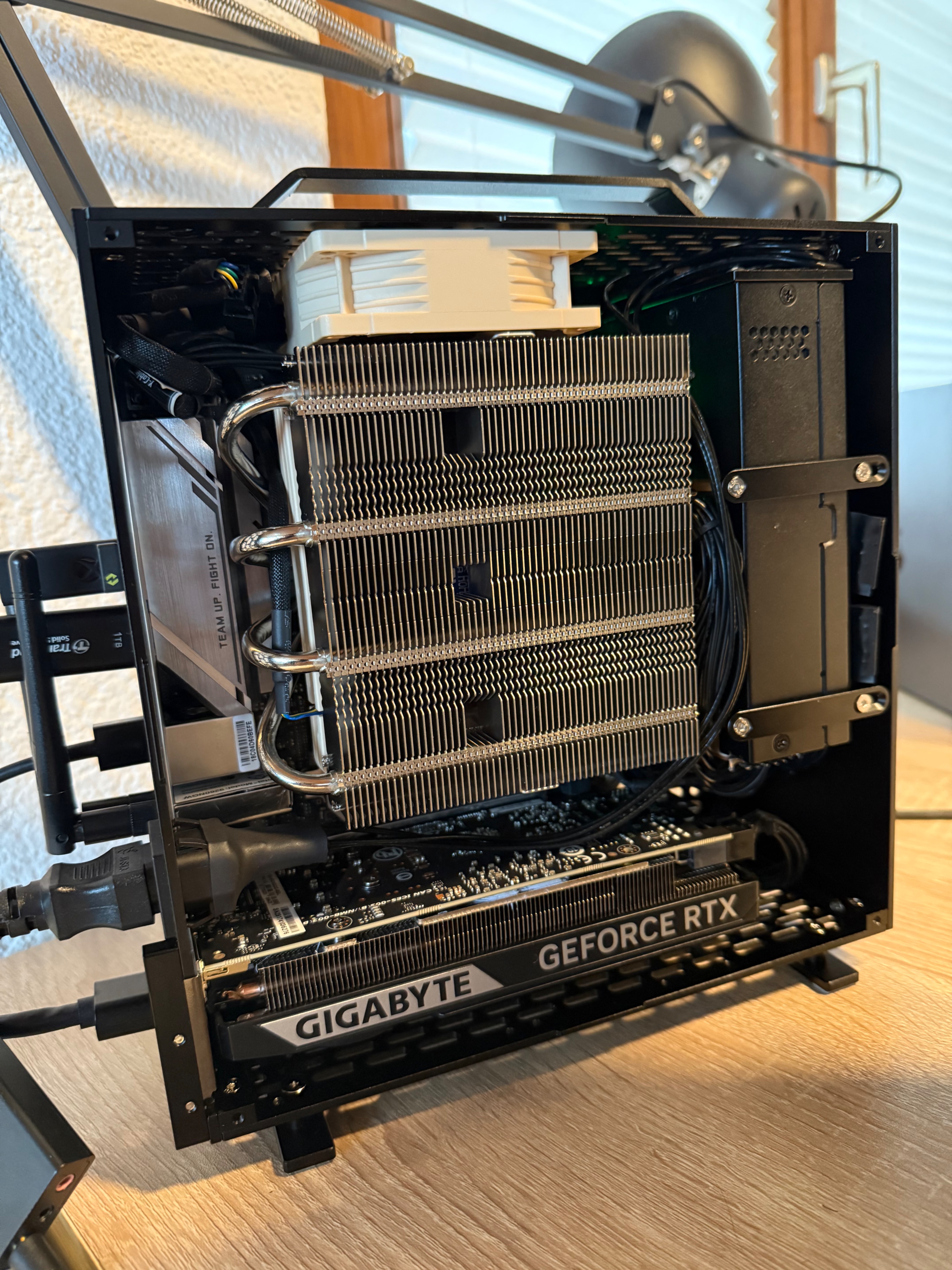

Kurzes Update: 4060 LP gegen 5060 LP getauscht, zum Glück ging das völlig reibunglos! Hat sich definitiv gelohnt, vorher in GTA V Enhanced in RT Hoch 50-60 FPS, nun mit RT Sehr Hoch 60+ FPS. Die ca. 20%+ merkt man deutlich und sind gerade so der Ausgleich was vorher gefehlt hat. Temperaturen leicht höher (5-10°), merke da aber keinen Unterschied. Schade halt nur wegen dem knappen VRam, hoffe mit der nächsten Generation wird das kein Thema mehr sein. Vielleicht dann auch von AMD ne gescheite Low Profile, damit Windows endlich SteamOS weichen kann
Auch Streamen in 4K mit Steam Link auf Apple TV läuft tadellos.
Noctua L12S ist auch schon hier, fehlt nur noch das Gehäuse, bin dann gespannt auf die Temperaturen. Bzgl. Flex-ATX: Mit dem Noctua-Lüfter ist das Teil 1a und auch unter Last nicht hörbar! Bin damit so sehr zufrieden. Das lauteste ist stets die 4060/5060, habe ich erst bemerkt, als ich die alte GTX 1650 temporär eingebaut habe.
- Apr. 2023
- 236

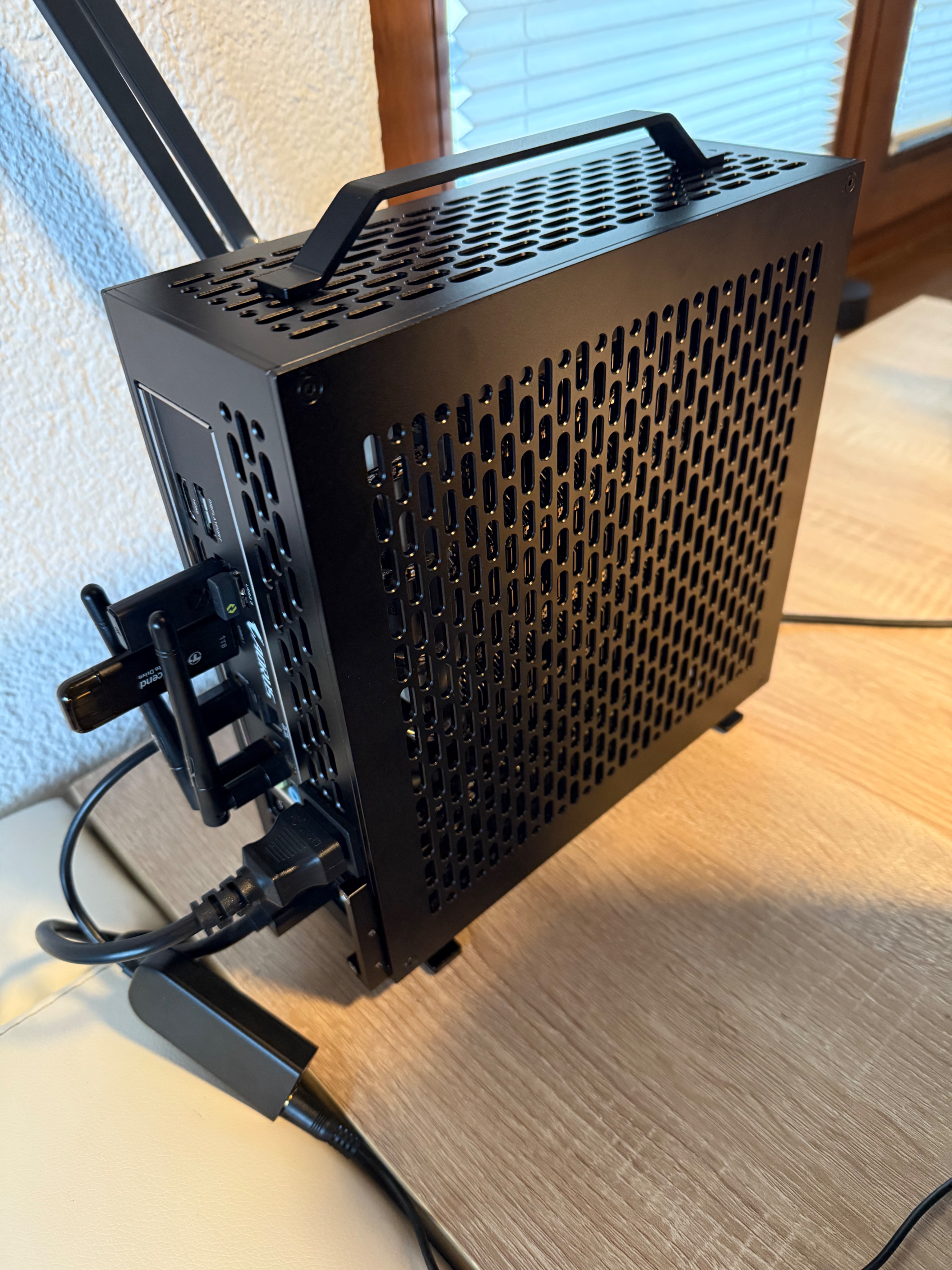

Neues Gehäuse ist da und auch schon alles eingebaut, zusammen mit dem Noctua NH-L12S und Noctua 80x25mm oben. Muss sagen, bin sehr zufrieden! Es wirkt ein Tick grösser als das Jonsbo, ist dafür aber schmaler und unterstützt grösseren CPU-Kühler. Die Temperaturen sind bei gleichen Settings geschlossen ca. 10 Grad tiefer als beim Jonsbo offen, zudem leiser und das Gehäuse ist nur noch lauwarm. Evtl. werde ich noch die RTX 5060 deshrouden und 2x 80x20mm Lüfter drunter legen (25mm Dicke geht nicht bzw. nur mit quetschen).
EDIT: Idle Temps: GPU 33°, CPU 44° (nach Abkühlen von Last)
Im Jonsbo ging das nie unter 50-60°...
