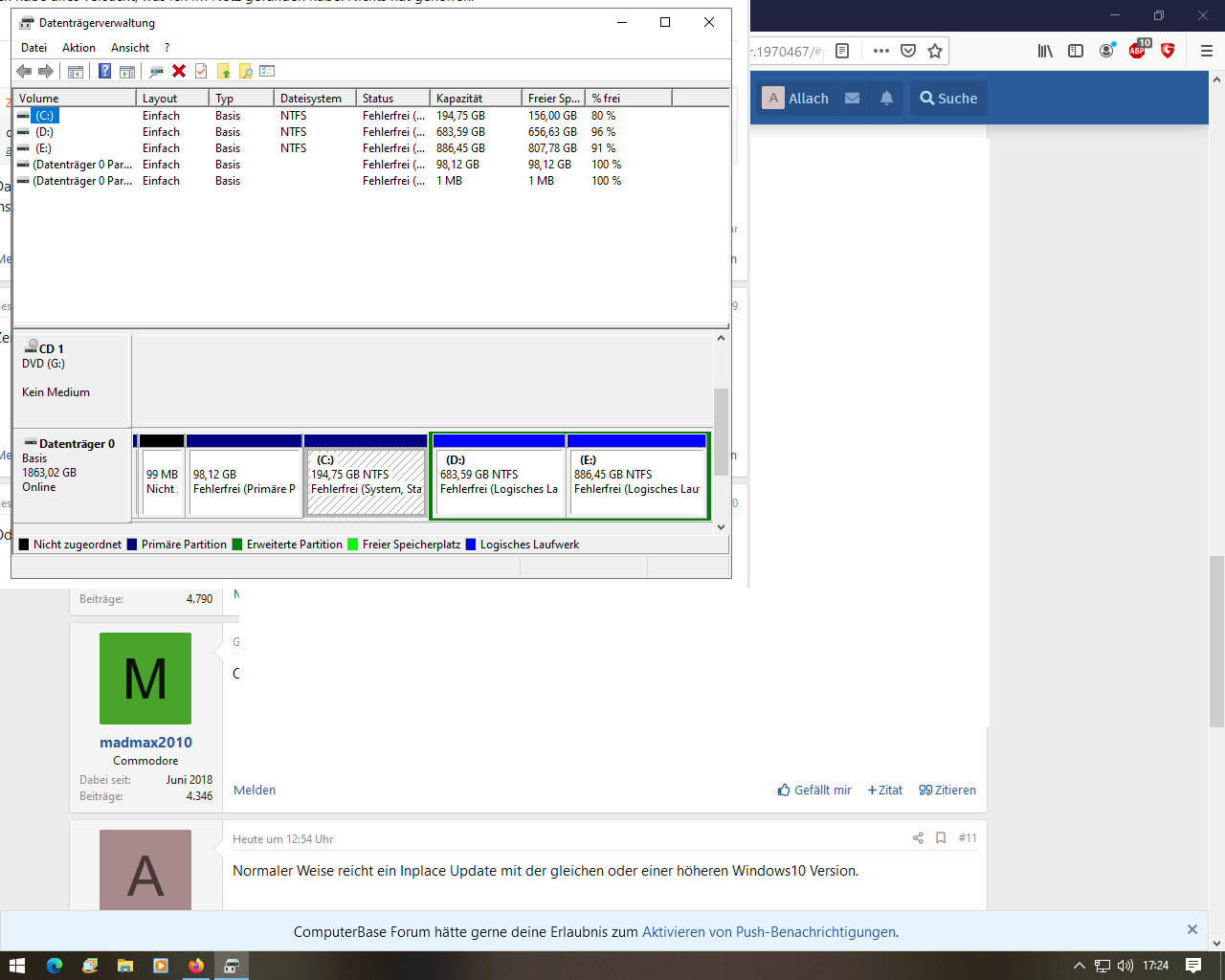

Zeig mal ein Bild der Datenträgerverwaltung.
Habe ein Bild von meiner Datenträgerverwaltung hier hochgeladen.

Gar keine Systempartitionen vorhanden hier, weder Systemreserviert (MBR Installation),
noch die Recovery und EFI-Systempartition (GPT-Installation).
Sieht insgesamt nicht gut aus. Der freie Bereich vorne, dort könnte mal eine EFI-Systempartition (GPT) gewesen sein,
diese wird in der Regel auch vor der Windows Partition erstellt und hat eine Größe von 100MB (99MB Fat32).
Deine Installation muss aber eine im MBR-Partitionsstil sein.
@Allach:
Mach bitte ein Backup Deiner wichtigen Daten und installiere neu, das ist der einfachste Weg; besser als jede Bastelei am kaputten System.
Das Backup ist das Wichtigste!!! Kannst dafür die ca. 150 GB, die zusammen auf D:\ und E:\ sind, einfach auf einen externen Datenträger kopieren, beim Windows10-Setup machst Du die gesamte Platte "platt", also alle Partitionen löschen und das Setup die Partitionierung der Platte selbst erledigen lassen. Alles andere findet sich.
Vorher BACKUP bzw. wichtige Daten runterkopieren!!!!
Wenn Du weißt, was Du tust, kannst du beim Setup auch die D- und die E-Partition unangetastet lassen, nur den "Rest" der Partitionen löschen und das Setup auf dem dann freien Speicherplatz Windows10 installieren lassen.
