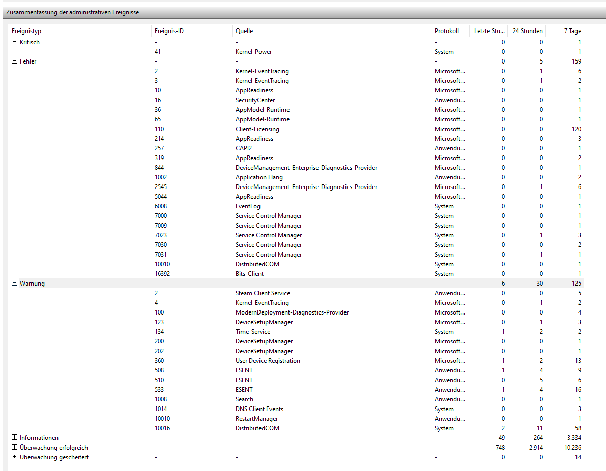

Gibt es Fehler im Ereignisprotokoll? Wenn ja welche.

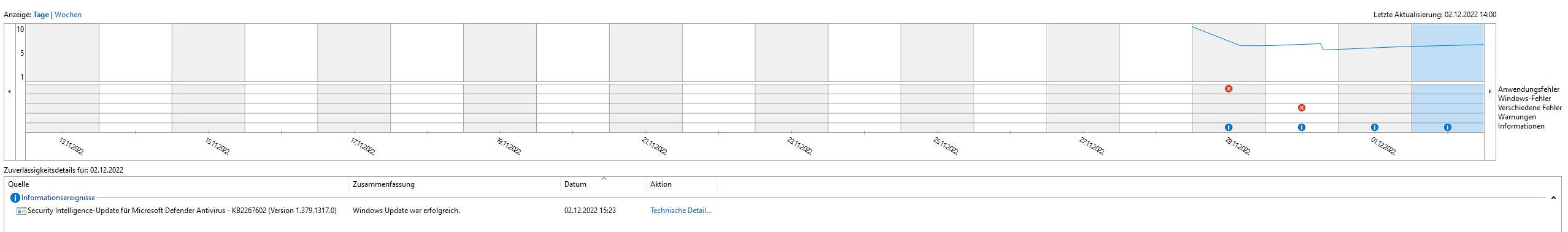

Mache mal ein Screenshot vom Zuverlässigkeitsverlauf und stelle diesen in das Forum

Die Ereignisse und Zuverlässigkeit hängt dran. Die beiden Fehler die man sieht, sind einmal Edge Browser hat sich aufgehangen und einmal Windows wurde nicht richtig heruntergefahren. Hatte nichts mit dem Problem zu tun und ist durch mich entstanden :freak:
