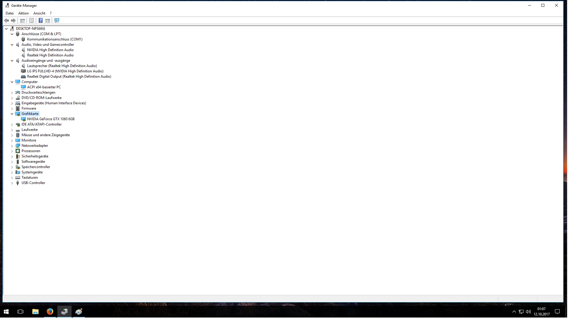

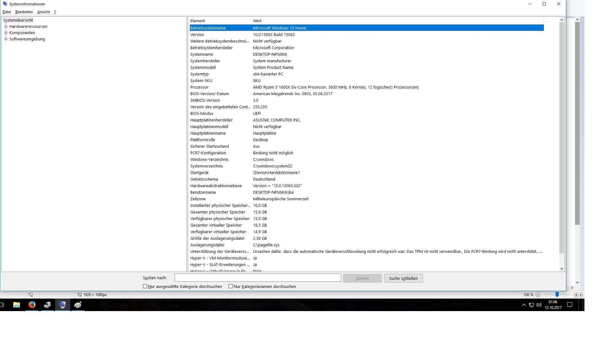

Ab und zu, gerade in Spielen wie Overwatch oder World of Warcraft, kommen einige Ruckler im Spiel, das Spiel friert also für eine Sekunde ein. Das gleiche trifft beim Ton zu,nur dass es hier vermehrt für einige Sekunden ausfällt,etwa 3 Mal pro Minute und auf Dauer ist das wirklich lästig. Ich habe im Gerätemanager nachgesehen,die Treiber sind aktuell oder muss ich nochmal extra bei den jeweiligen Homepages der Hersteller die Treiber manuell herunterladen? Verzeiht wie gesagt,falls mein Anliegen banal ist,ich habe wirklich wenig Ahnung von PCs.
Ich schicke hier einfach mal die Daten als Bild im Anhang hoch,hoffe Ihr könnt was damit anfangen und falls Ihr noch was an Informationen benötigt,schicke ich sie natürlich direkt nach.
Ja solltest du! Windows nutzt oft nur generic Treiber und die sind alles andere als das Gelbe vom Ei!
