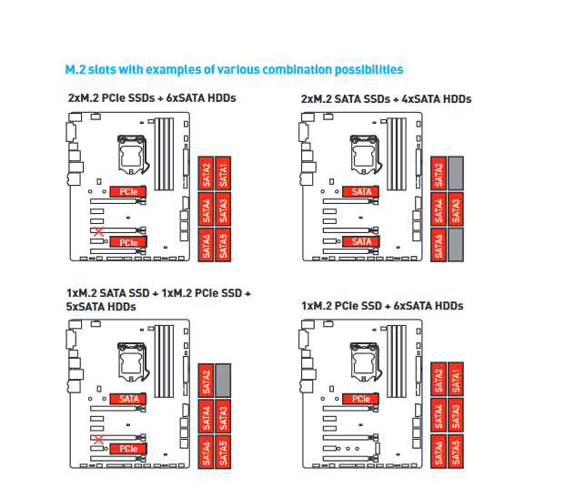

Steht doch in der Beschreibung: "2x M.2/​M-Key (PCIe 3.0 x4/​SATA, 22110/​2280/​2260/​2242 + 2280/​2260/​2242)"
Warum sollte es dann nicht funktionieren? ;)
handbuch, seite 17:
verlierst halt den PCI_E4-slot.
