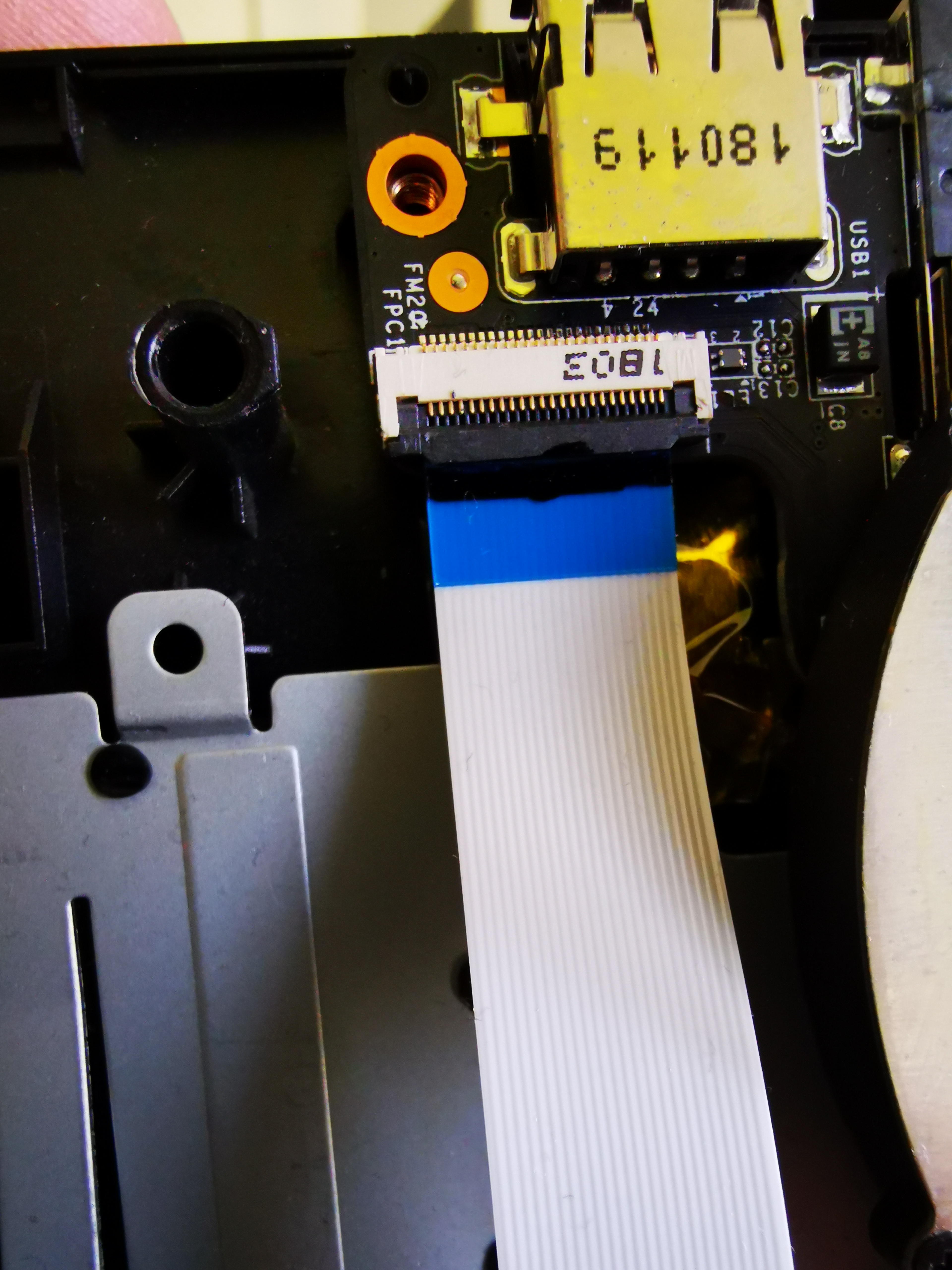

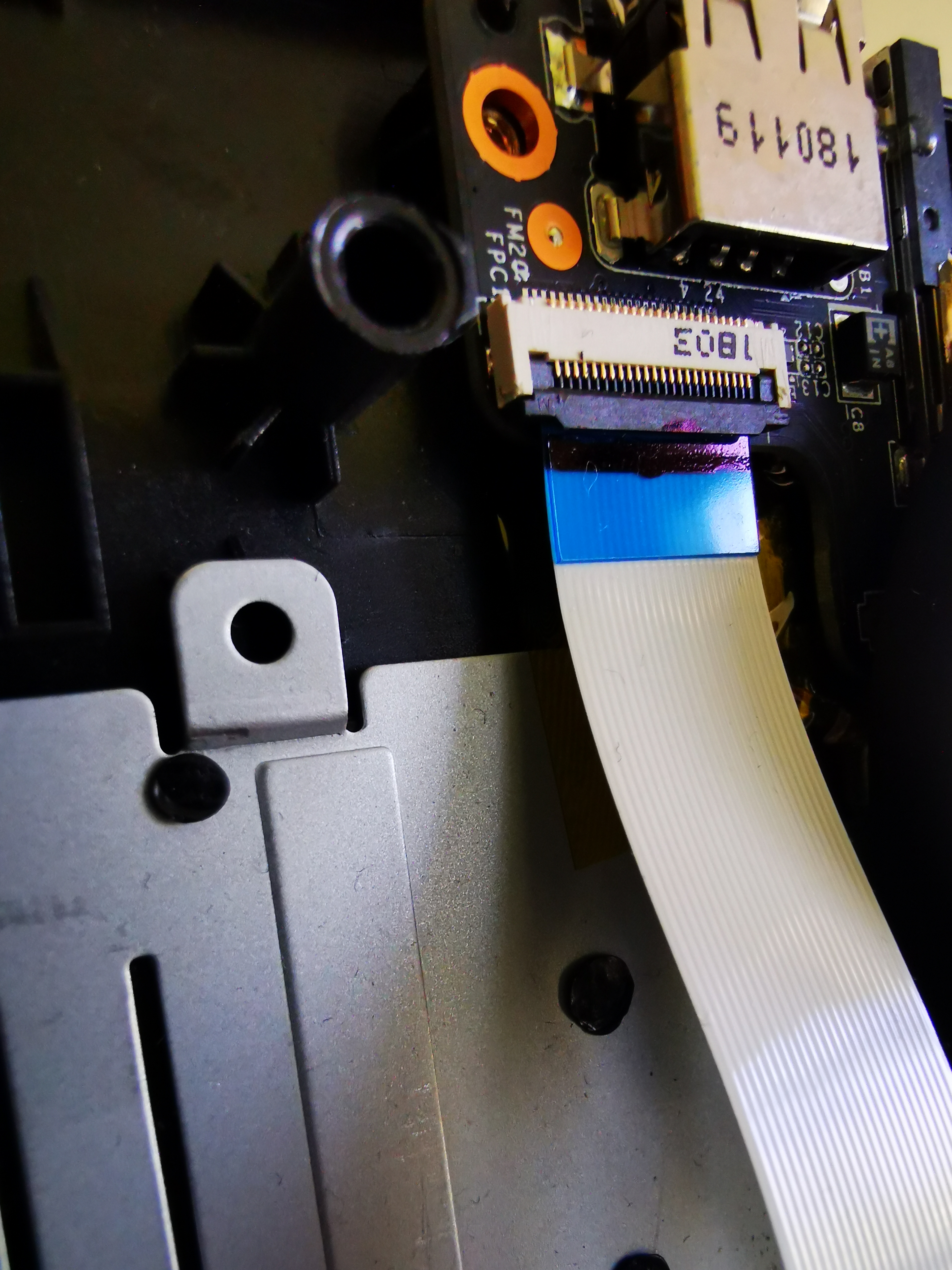

Hier erstmal das Foto vom Flexkabel. Da wird es sicher einen "Trick" geben 😁
EDIT: hab es rausgefunden. Einfach die Klammer (Plastikbügel) nach oben klappen. 👍

Den schwarzen Teil des Steckers kann man entweder nach oben wegklappen oder nach vorne schieben. Das sollte dann das Kabel entriegeln, so das es ohne viel Kraft abgezogen werden kann.
Da musst du aber etwas Fingerspitzengefuehl haben, der Riegel kann schnell abbrechen wenn man nicht aufpasst.
Mach mal ein Bild von der Platine am anderen Ende des Flexkabels, sofern man das erkennen kann.
