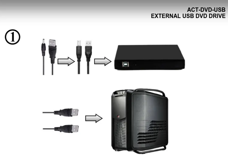

Denn laut Bedienungsanleitung ist es eigentlich so gedacht, dass die Stromversorgung über einen weiteren USB-Port erfolgt, nicht über ein externes Netzteil:
Über so ein Drittanbieter-Netzteil von "irgendwo" kann man sich schnell eine unnötige und problematische Fehlerquelle einhandeln. Mit der Qualität der Netzteile steht und fällt die Sicherheit der daran angeschlossenen (anderen) Hardware.
Reaktionen: frost21

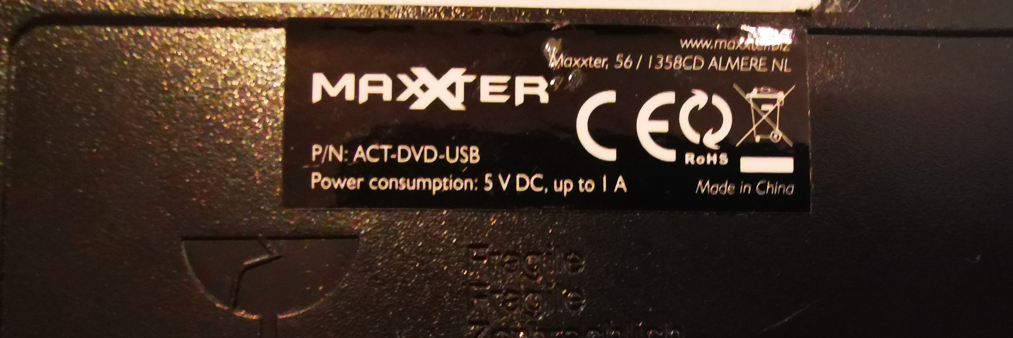

Nein, es war leider nur ein "normales" USB Kabel dabei. Zum Anschluß Laufwerk - Rechner (Notebook). Auf der Rückseite des DVD-Laufwerks steht 5V DC - 1A. Danach hab ich mich dummerweise orientiert.
