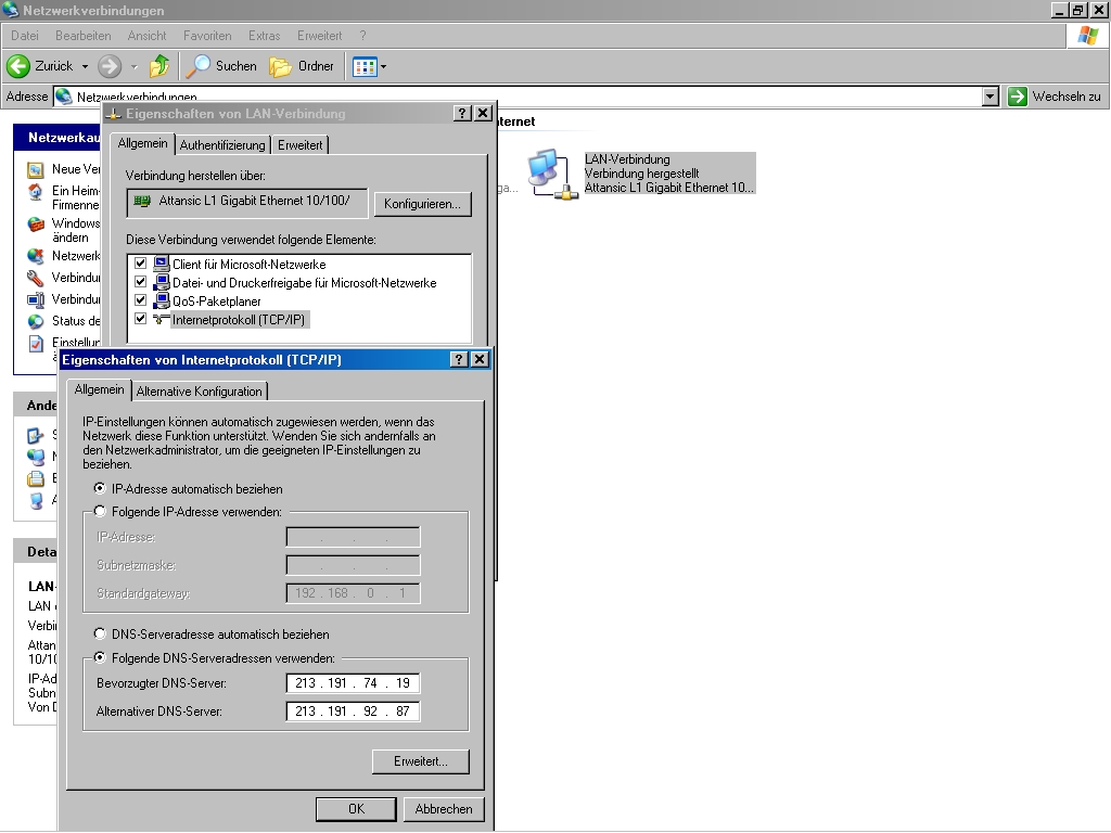

Trage mal in der Netzwerkumgebung in deiner Lan-Verbindung (bzw. Internetverbindung) einen festen DNS Server ein, also die DNS Server IP deines Anbieters. Denn sollte das Spiel schneller starten und die Maps müssten auch schneller geladen werden.

Nee nicht deine Normale IP Adresse, die DNS Server IP Adresse:-) Gehst du in der Lan bzw. Internetverbindung unter Eigenschaften, Internetprotokoll, ganz unten die DNS IP Adressen deines Anbieters ( Googlen) eingeben.
Sorry for Doppelpost
Da die IP DNS Server eintragen
Siehe Anhang
Da die IP DNS Server eintragen :-)
Siehe Anhang

Du kanst das folgendermaßen machen. (Mach ich auch immer so)
Alle automatisch beziehen einstellen. Warten bis er fertig ist.
Und dann bei der NW Verbindung auf Detail klicken.
Dann kanst du alle Werte die Windows automatisch bezogen hat einstellen.
Die schreibst du auf und stellst sie genauso manuell ein.
Funktioniert ganz einfach.
