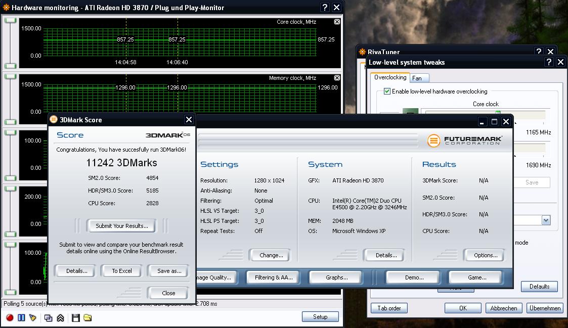

Wie du in meiner Signatur sehen kannst, läuft die HD3870 auf dem Board.
Die nur 4x PCIe Anbindung würde ich derzeit noch nicht überbewerten.
Bedingt durch den alten Chipsatz, und 4xPCIe habe ich einen Performanceverlust
je nach Game, zwischen 1% und 5%.
Vorrausetzung das Sie läuft, ist das neueste Bios, oder im Bios die "PCIe-Downstream-Pipeline" zu disablen.
Von den Daten her, müsste das Netzteil schon locker ausreichen, aber vorher kann man das nicht wissen.
Ist zwar nur 3DMark06 Ergebnis mit meiner HD3870 "etwas übertaktet", aber ein Richtwert bzg. Performance mit dem AsRock:
  • 28.12.2007_14:32:34_1.jpg
