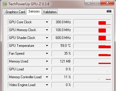

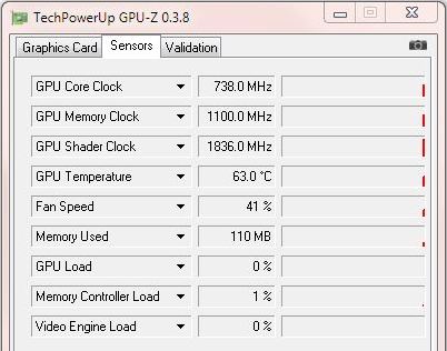

Edit: Ich bin noch neugierig, ob die Karte überhaupt hoch-/ und runtertaktet. Das kannst Du mit GPU-Z prüfen. http://www.techpowerup.com/gpuz/ Sie muss beim Spielstart hochtakten und beim beenden wieder runterschalten.

Gucke mal in meine Screenshots von GPU-Z. Der erste ist gleich nach dem Starten von GPU-Z. Dann wird die Karte "eigentlich" immer kurz auf Standardtakt gehoben, also der volle Takt. Kurz danach, im zweiten Bild zu sehen, taktet die Karte runter. Bei Dir sollte sie auch hoch- und runtertakten. Du kannst auch ein Spiel starten, dann müsste auch der Graph das anzeigen.
Edit: Beim EVGA-Precision-Tool kannst Du es auch sehen. Sogar im Spiel. Dazu das OSD an machen, siehe Screenshots von HisN https://www.computerbase.de/forum/threads/laggs-nach-neuer-grafikkarte.761720/page-2#post-8157937

So, folgendes zeigt GPU-Z kurz nach dem Start an:
Folgendes Bild nach dem ich ein Spiel angemacht habe:
5 Minuten später im Spiel:
Die GPU-Z-Screenshots sehen unbedenklich aus.
