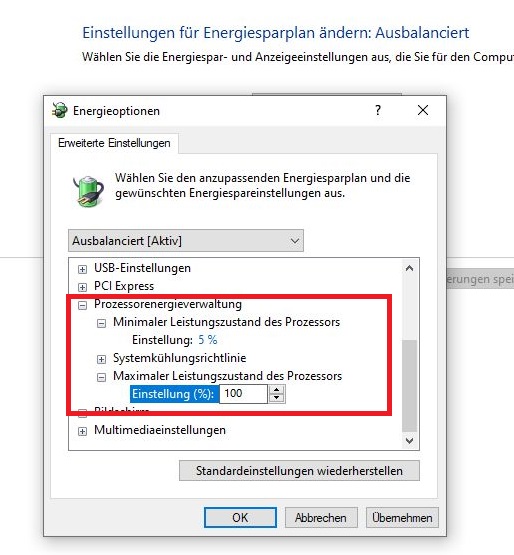

Es geht um den Energiesparplan vom Windows. Maximale Leistung heißt, dass CPU immer den maximalen Taktfrequenz hält, auch wenn keine Auslastung da ist.
Wenn man auf Energiesparmodus stellt, dann variiert die CPU Frequenz zw. 5 und 100 %. CPU taktet automatisch hoch, wenn er gefordert wird. So kann der Takt im Spiel schwanken und Mikroruckler verursachen.
Ich weiß nicht, ob du es nur komisch formulierst, aber die 5% und 100% die du da erwähnst sind keine Anteile an der Maximalen CPU Frequenz.
Das sind komsiche Schwellwerte, die regeln ab wann in niedrigere PStates gewechselt wird und ob der höchste PState erreicht wird.
Mit dem Minimalwert auf 5%(Standard für ausbalanciert) wird die CPU schon nach einer kurzen Lastpause den CPU Kern in einen niedrigeren PState gehen lassen(weniger Takt und VID).
Mit z.B. 95% müsste die CPU dagegen sehr lange keine Arbeit haben, bevor heruntergetaktet wird...im Alltag passiert das dann praktisch nur wenn du in den Ruhezustand gehst und sonst bleibt der Takt hoch.
Die Frequenz auf die abgesenkt wird ist aber in beiden Fällen gleich.
Es gab bei den ersten Zen CPUs durchaus messbare Unterschiede zwischen 5% und höheren Werten, da diese CPUs lange für das zurückkehren aus den niedrigen PStates gebraucht haben. Schon ab Zen+ war das aber kein Thema mehr.
Solange du keine Zen1 CPU hast wird das ändern des minimalen Leistungszustandes nur einen Plazeboeffekt haben.
