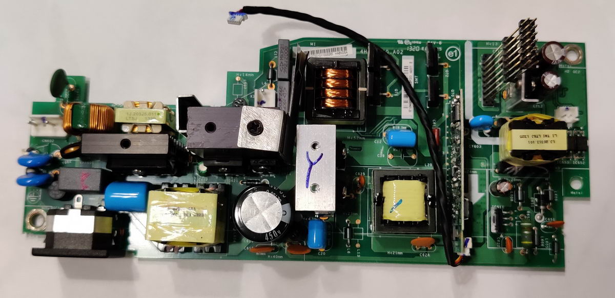

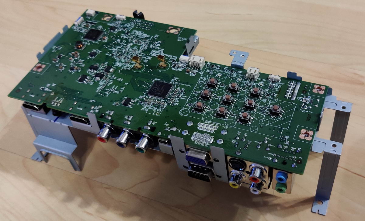

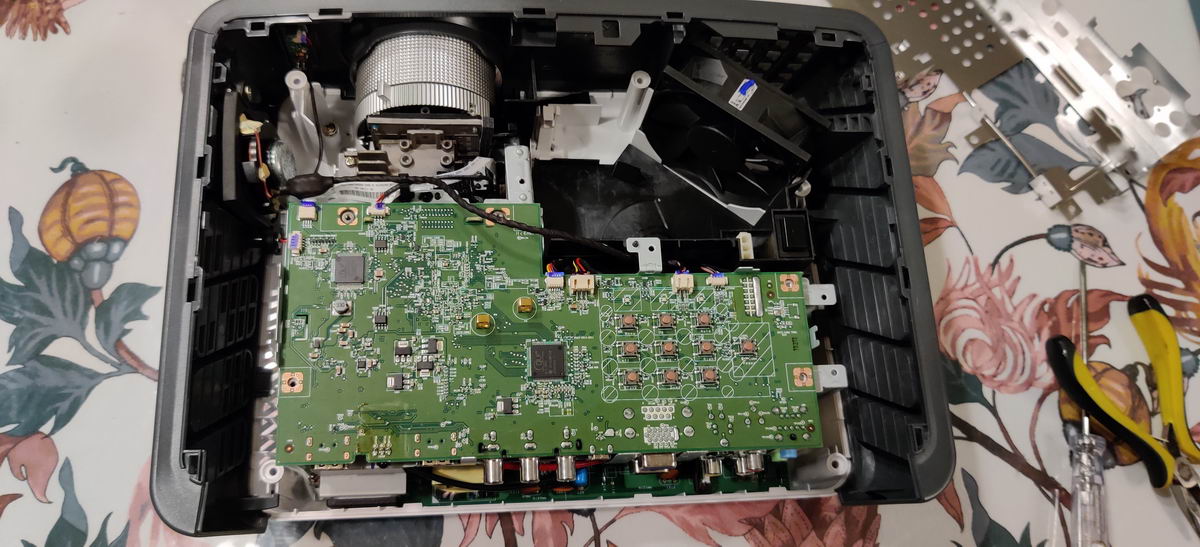

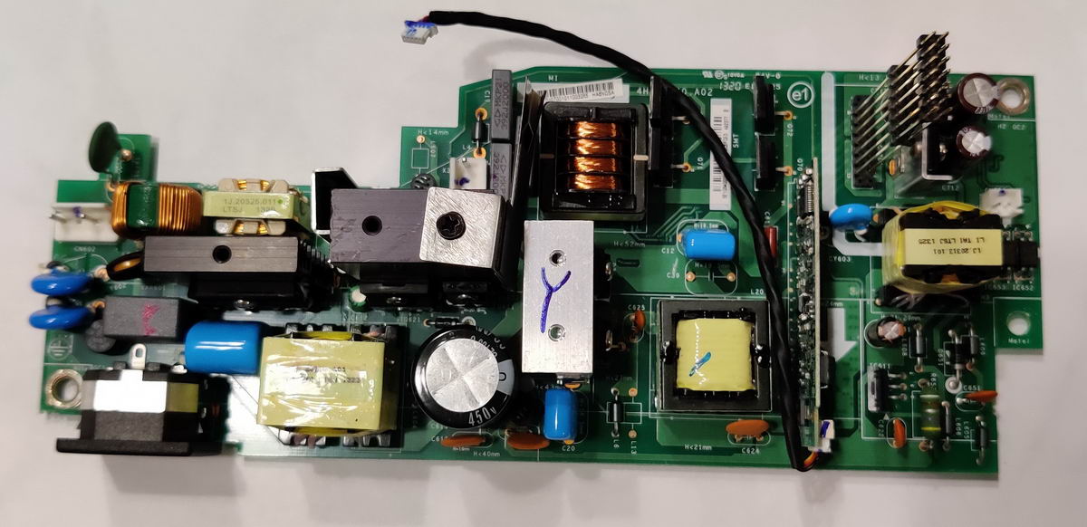

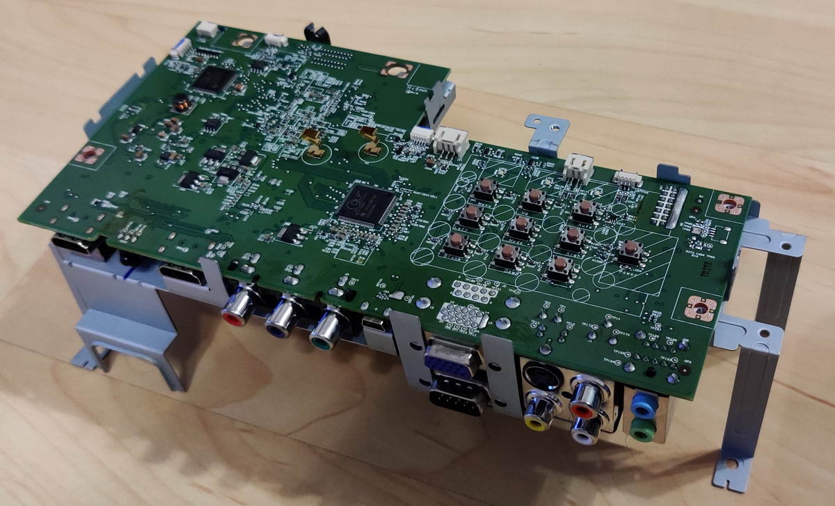

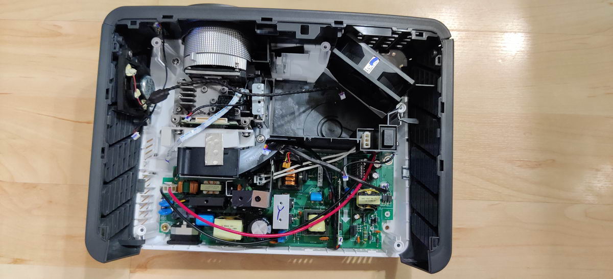

Habe den Beamer auseinandergebaut. Wenn mir nun noch jemand sagen kann, welches Teil kaputt ist und welches ich austauschen muss, wäre das super.
