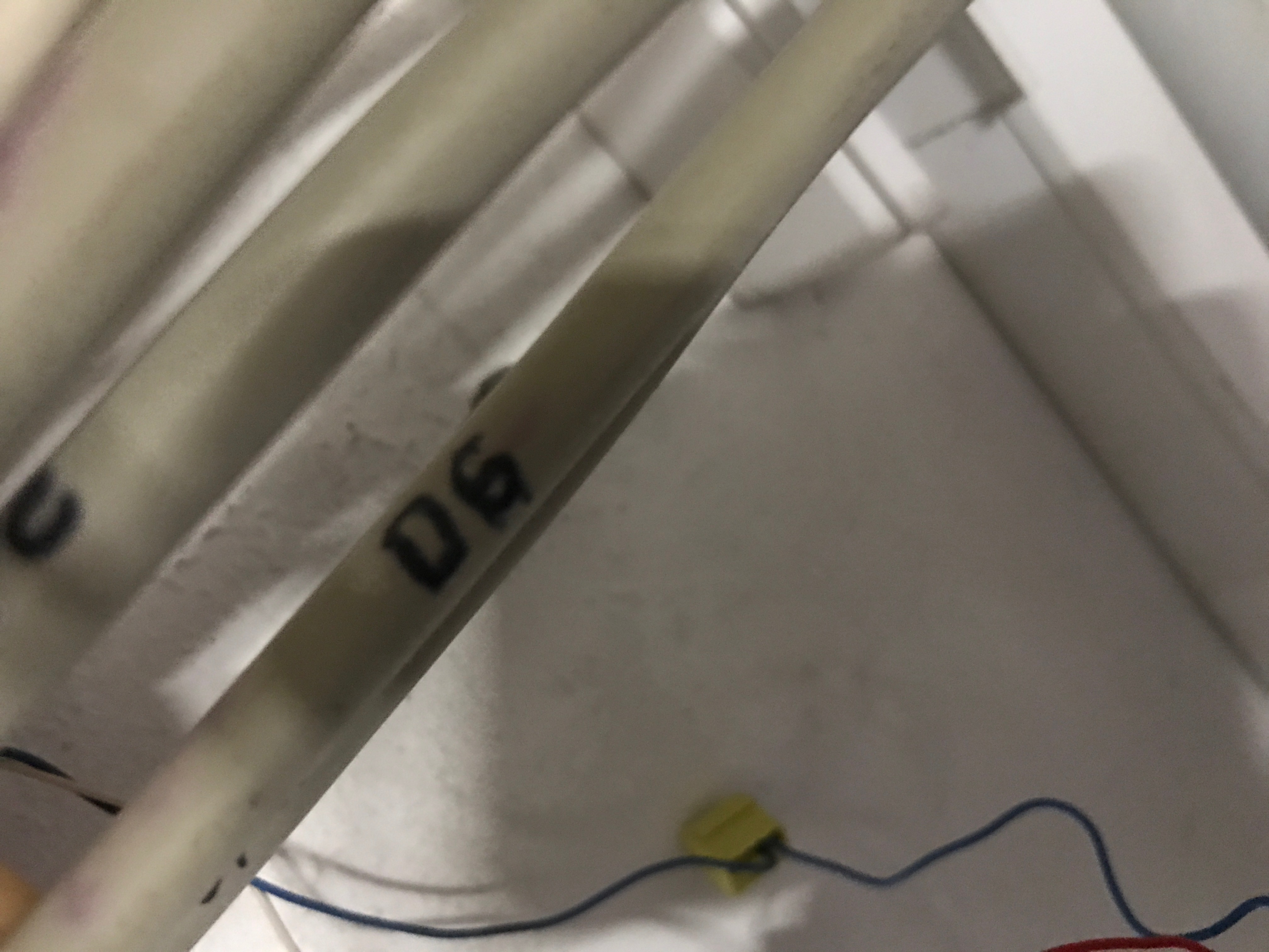

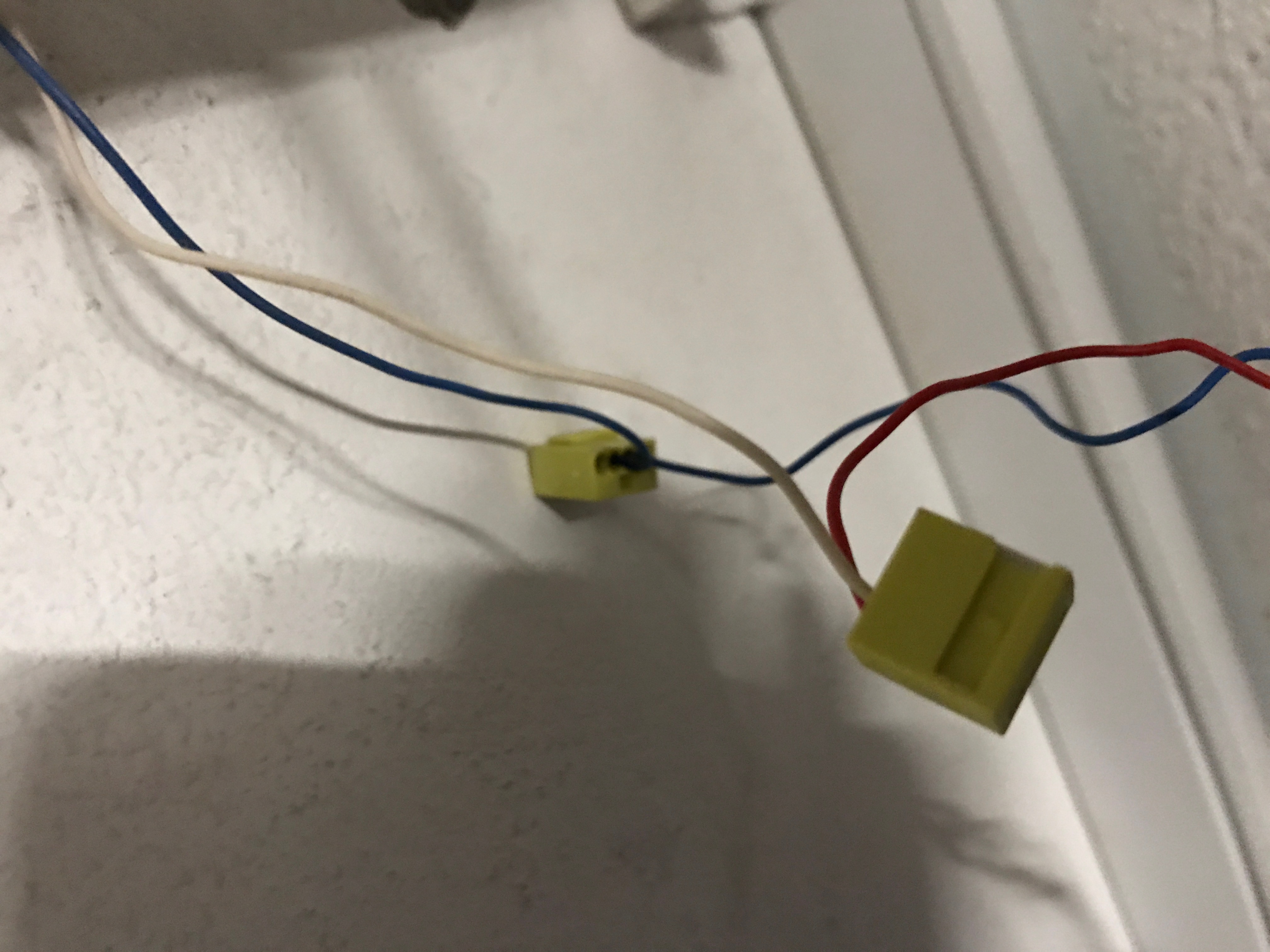

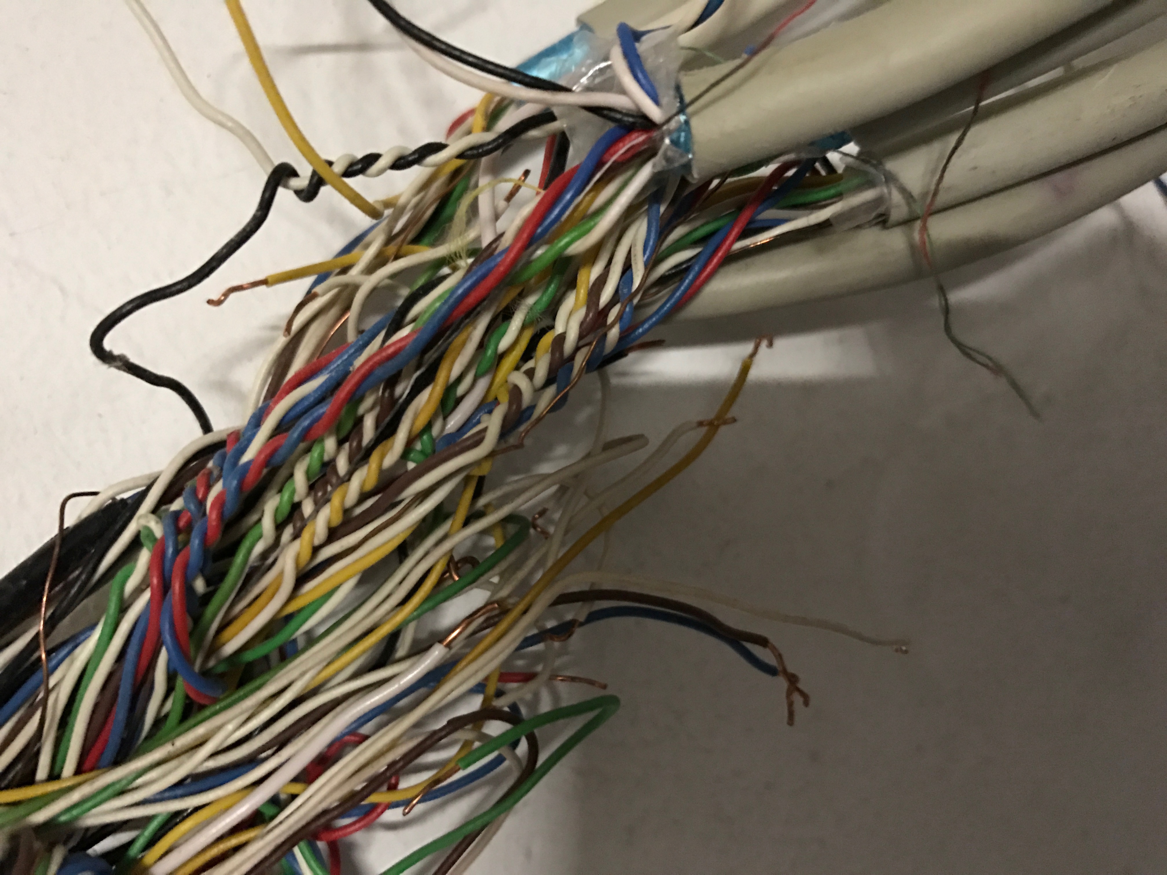

DosenOG.jpgLeitungen.jpgGeschwuer2.jpgVerkabelt1.jpgGeschwuerUG.jpgRouteranschluss.jpgKabelUGzuOG.jpgRouteranschluss2.jpgVerkabelt2.jpg

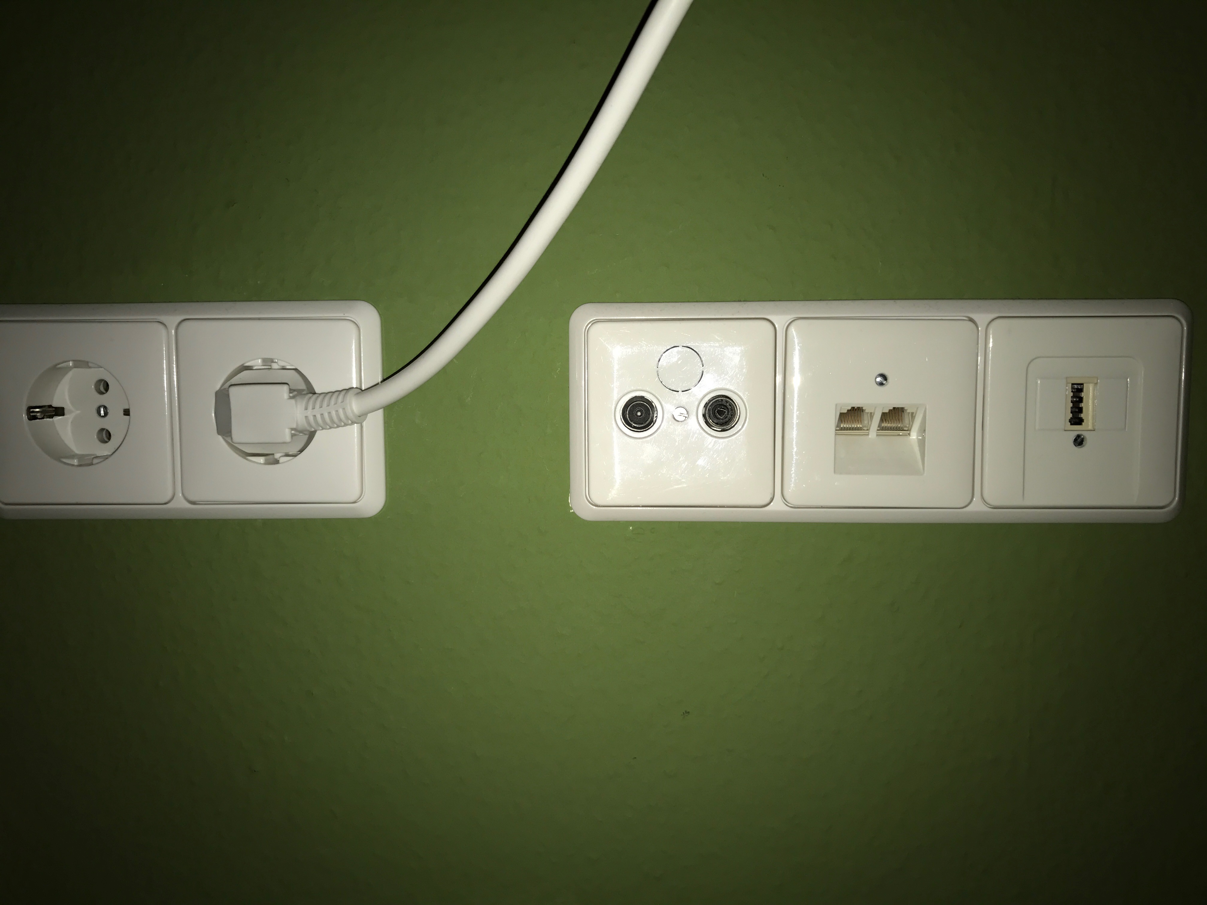

Also DosenOG.jpg das sind die Anschlüsse in meinem Zimmer im OG

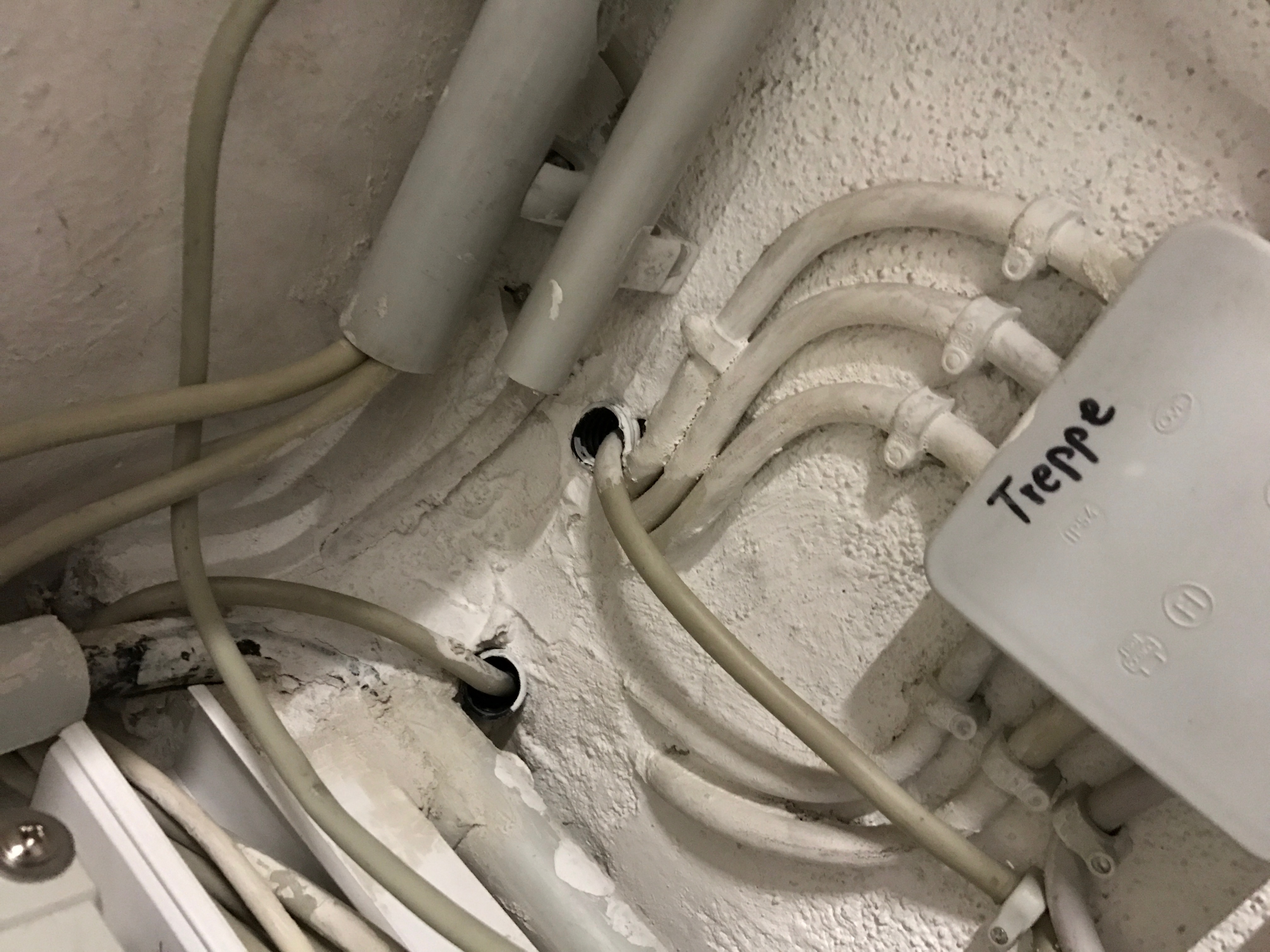

Leitungen.jpg sind die Rohre im Keller

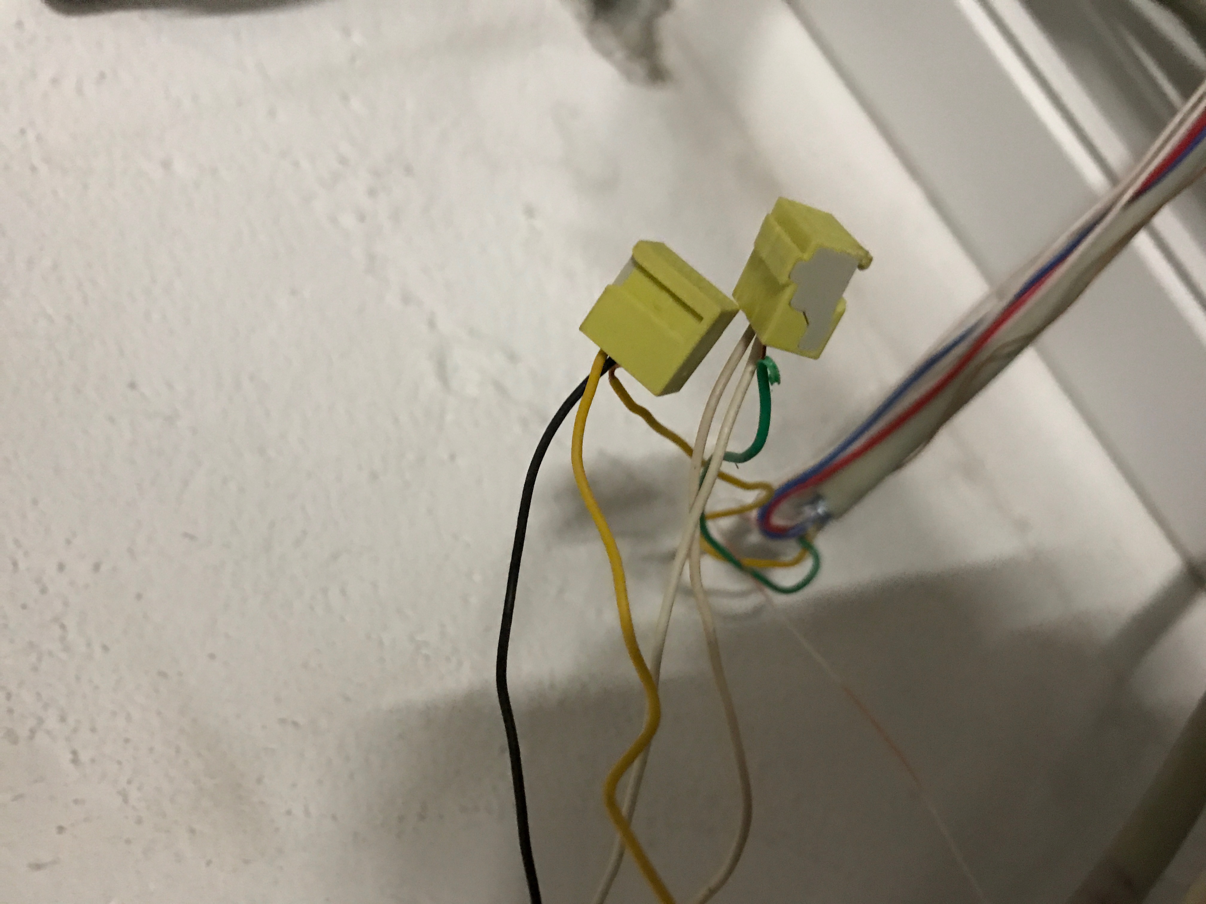

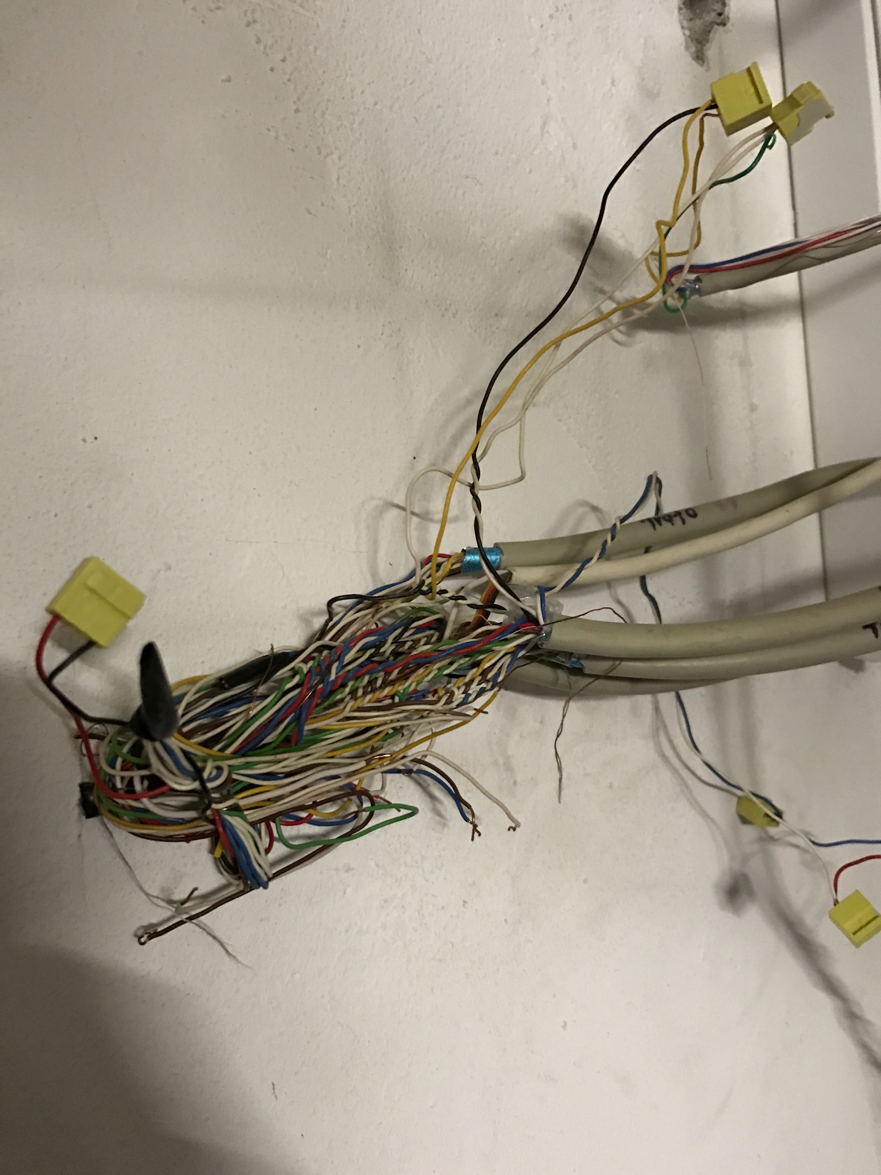

Geschwür und Geschwür2 zeigen die Kabel die vorher mal in einem Verteilerkasten waren

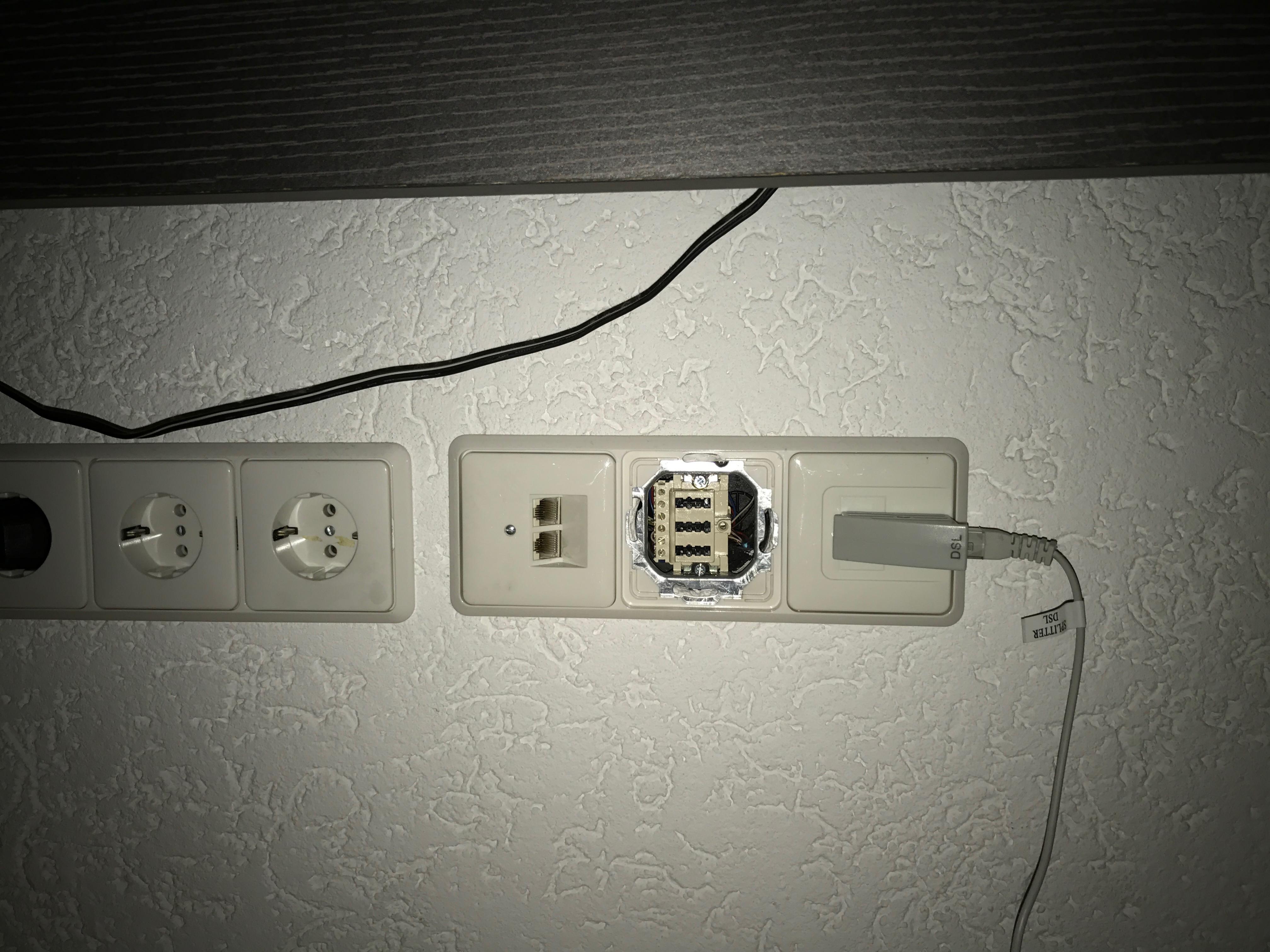

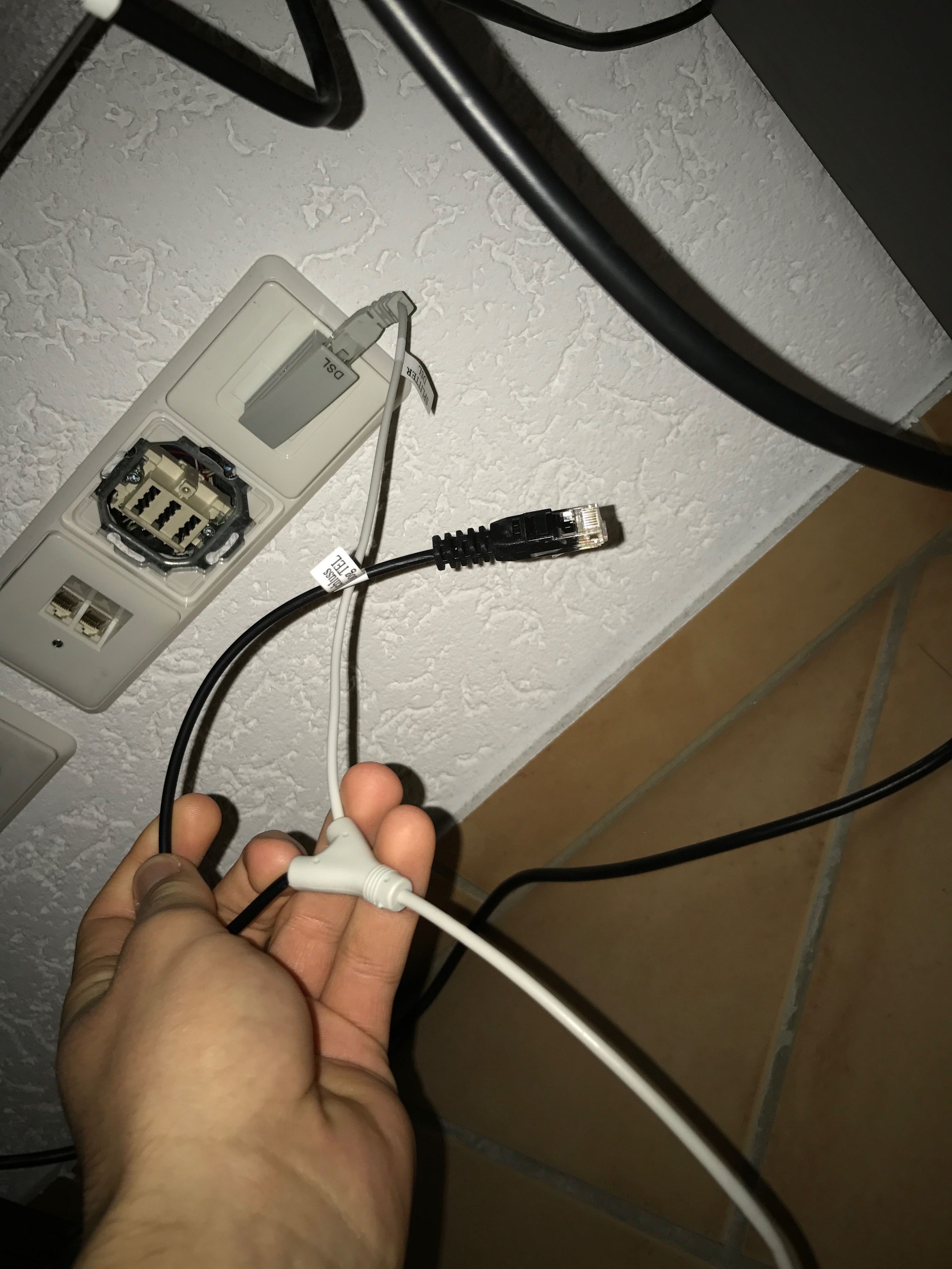

Die beiden Verkabelt.jpg Bilder zeigen die 2 einzigen Verbindungen die beim Umbau zu VoIP gemacht worden sind (vom Anbieter quasi zur Telefonbuchse ins EG)
Routeranschluss erklärt sich ja von selbst...Über die Telefondose zum Router
Das Geschwür ist halt beim Umbau auf VoIP entstanden, in diesem Geschwür müsste die Verbindung in mein Zimmer versteckt sein. Jetzt wollte ich halt wissen ob ich anstatt ein LAN Kabel vom Router in den Keller damit ich es im Keller mit dem in mein Zimmer verbinden kann auch einfach das Kabel das in mein Zimmer führt direkt mit dem Kabel das das Internet sozusagen bringt verbinden kann ohne den Umweg über den Router zu nehmen :)
Anhand der Bilder behaupte ich mal, dass Ihr früher ISDN hattet.
Die Kabel sind klassische Telefonkabel.
Schau dier ein Kabel bitte genauer an. Hat es 4 Doppeladern (8 Adern) wäre theoretisch eine Gigabitverbindung möglich. Da die Kabel aber nicht geschirmt sind, werden es wohl eher 100 Mbit oder weniger sein.
Zudem müss geprüft werden, dass es wirklich 1 zu 1 verbindungen sind ohne Nebenstellen...
Du müsstst dann auch passenderweise LAN-Dosen einbauen, da ISDN-Dosen nicht passen.
