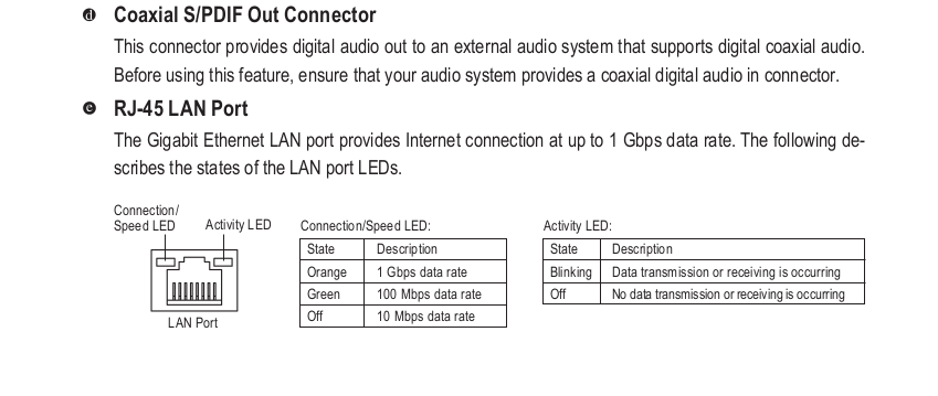

Jetzt wirds langsam spannend. Das ist mir auch schon aufgefallen, aber ich kann leider nicht sagen wie genau die Lampen geleuchtet haben als alles noch funktionierte. An der Netzwerkkarte am Mainboard sind 2 Lämpchen, eine leuchtet dunkel-orange (fast rot), die andere hell-orange. Die Karten die ich bisher so kannte Leuchten eigentlich grün. Im Inet konnte ich bzgl. der Lämpchen leider nichts finden. Fakt ist, der Switch zeigt eine GBit Verbindung am entsprechenden Port. In den Einstellungen der Netzwerkkarte habe ich verschiedene Einstellungen: Automatische Erkennung, 1GBit Full-Duplex schon durchprobiert -> keine Änderung.

Hat denn jemand die Bedeutung von den Lämpchen am MB? Also was genau die Farben bedeuten?

Lämpchen sollten normal im Handbuch stehen, hast du da schon mal geschaut?
ftp://download.gigabyte.ru/manual/mb_installation_guide-eu.pdf - Edit: da steht nichts
http://download.gigabyte.eu/FileList/Manual/mb_manual_ga-p55-ud3_e.pdf - hier steht was:
Danke für die Beschreibung des LAN Ports. Das passt ja. Auch wenns komisch ist, orange ist 1GBit. Das bestätigt auch das Switch.

Also wenn du ein wirklich tiefes Orange (kein Gelb) hast dann ist das kein GBit sondern damit zeigt der NIC an das irgendwo ein Fehler vorliegt. Wie schongesagt als meiner sich nurnoch mit 10Mbit verbinden konnte war dir LED Rot/Orange. War ebenso ein Realtek NIC.
