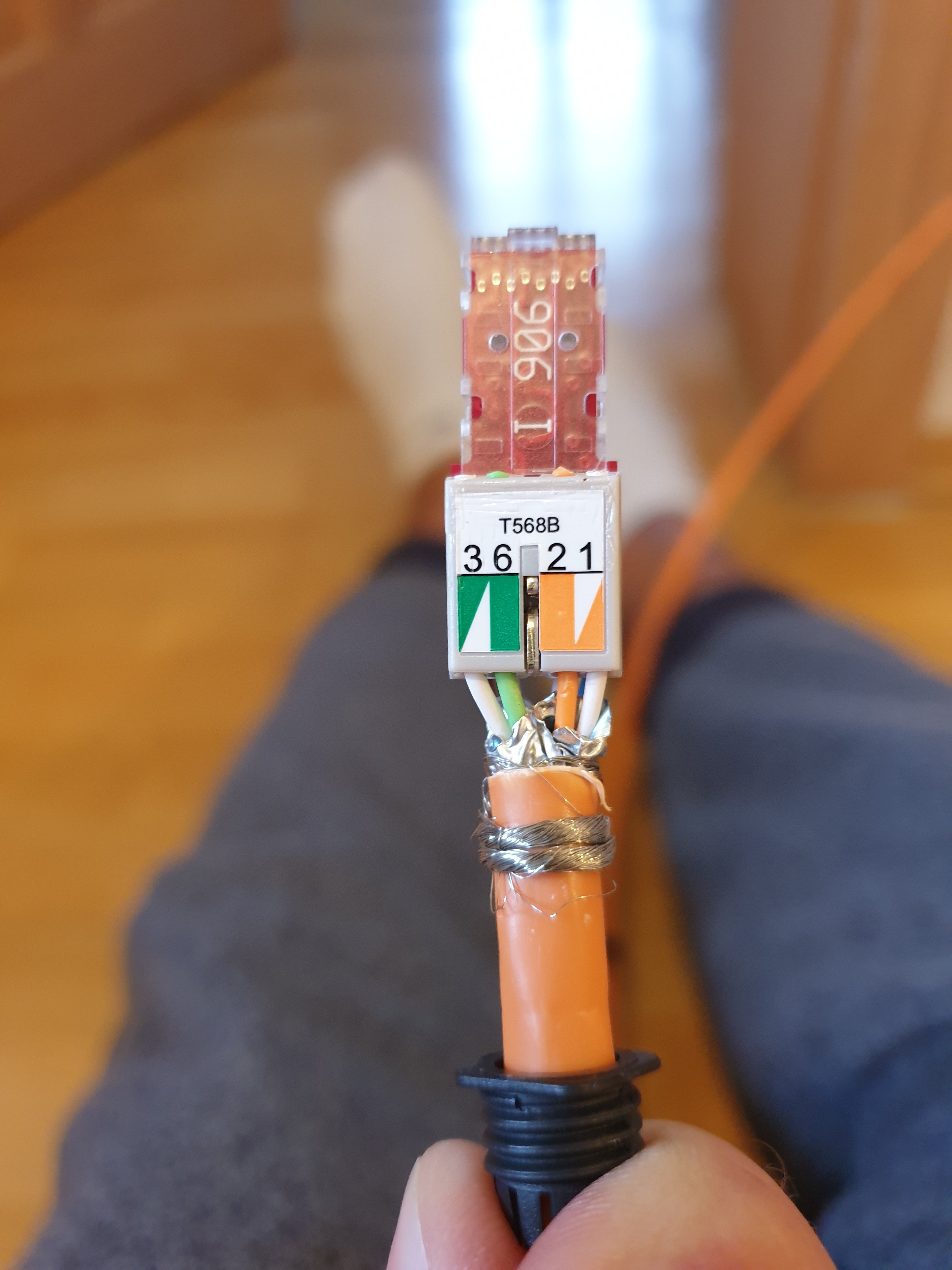

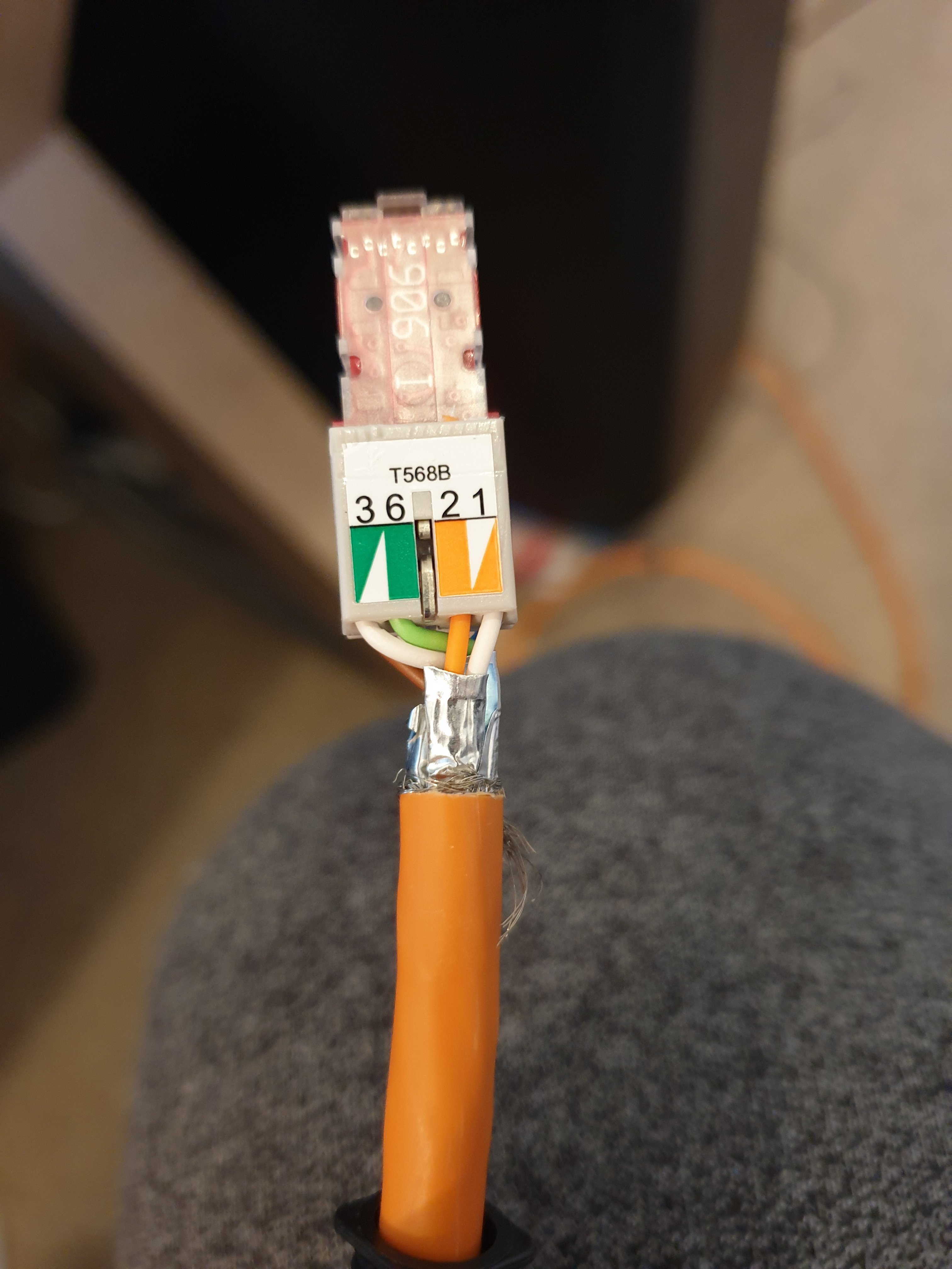

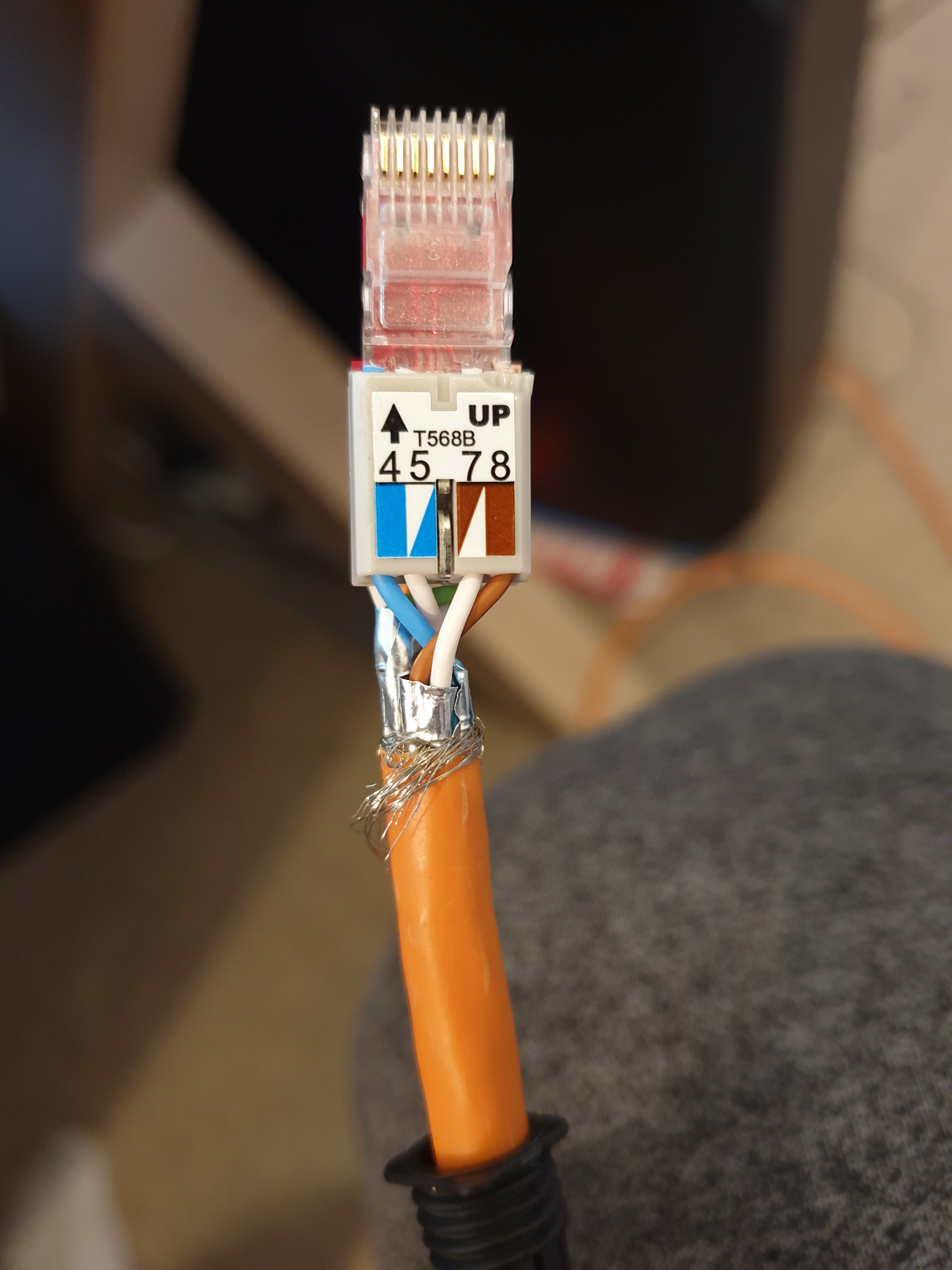

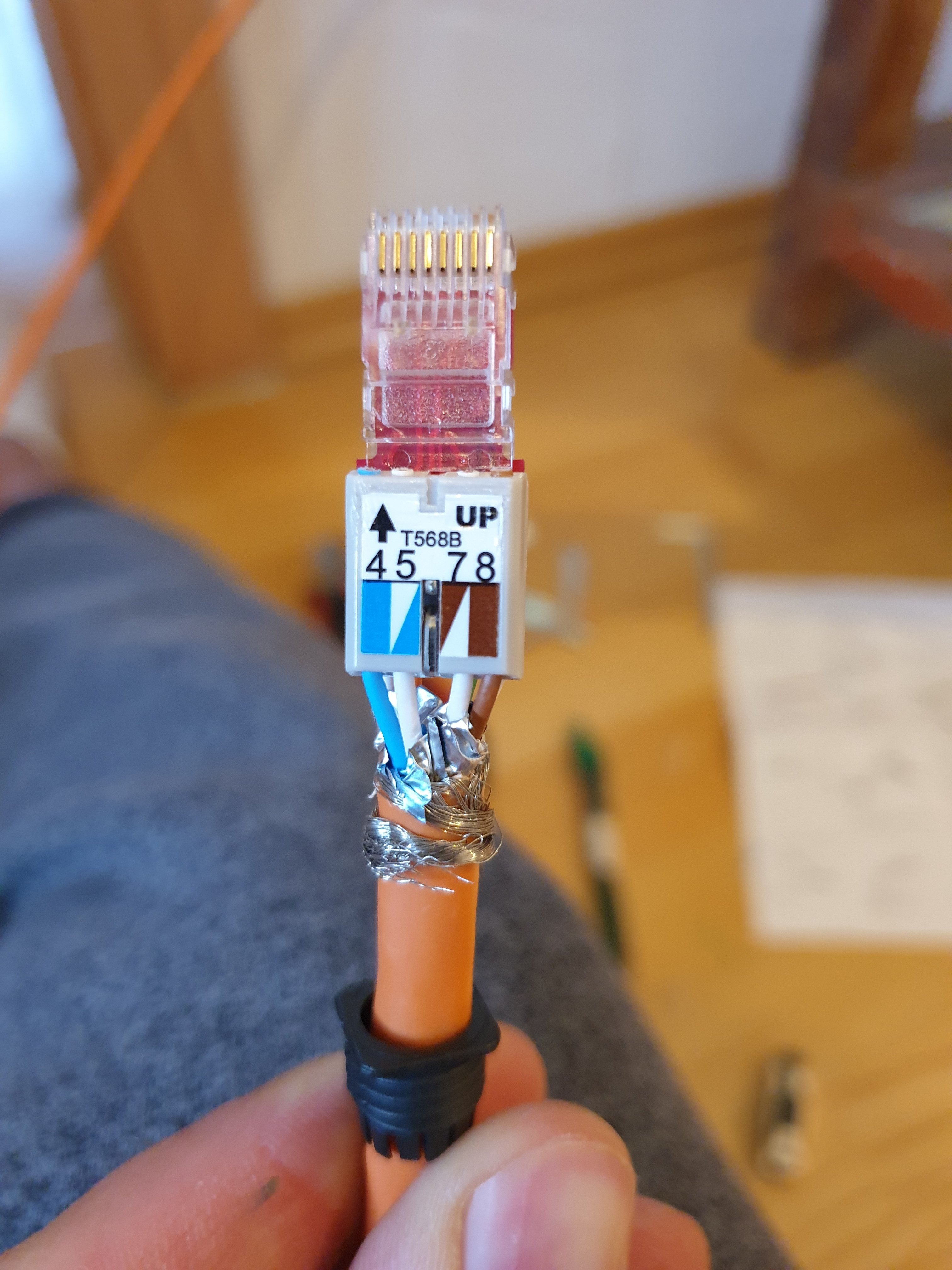

Nochmal die Stecker abgemacht, die überstehenden Kabel gekürzt und so fest wie möglich parallel zugedrückt.
Bild 1 und 2 am PC
Bild 3 und 4 am Router
Aderpaare alle geprüft..
@User007 @Cardhu
@hanse987 Zuvor habe ich ein fertig gekauftes genommen, dort habe ich immer die 100/40 geschafft.
Bild 1 und 2 am PC
@User007 @Cardhu
