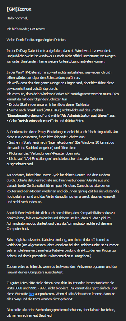

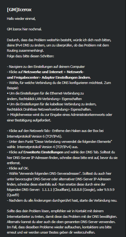

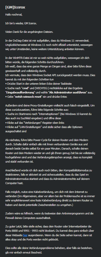

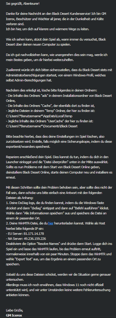

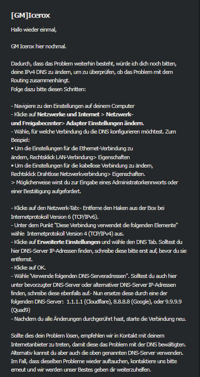

- Ich habe schon mit dem Support von Black Desert Online geschrieben und alle Vorschläge die er mir gegeben hat vollständig ausgeführt nur leider ohne Erfolg. In den Anhängen findet Ihr sämtliche Kommunikation mit Pearl Abyss ( PA, Black Desert Online Support ).

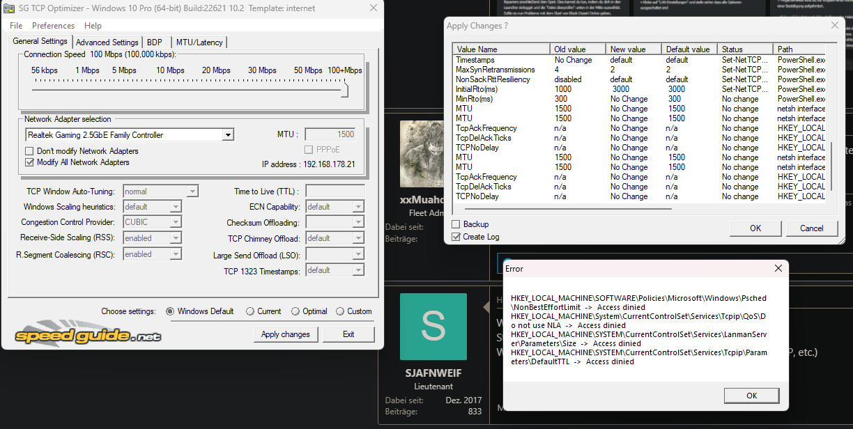

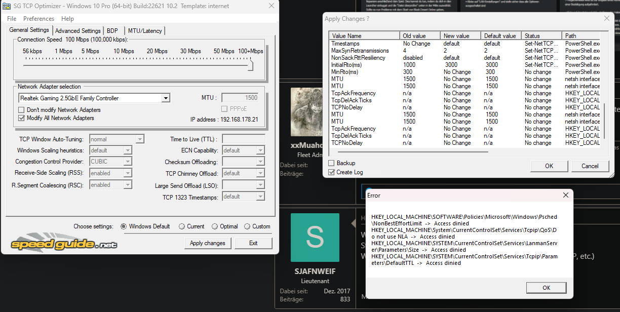

Wenn WLAN geht und LAN nicht muss es an den Einstellungen dieser Adapter liegen...
Ich würde als erstes tcpoptimizer starten und Windows Defaults laden.

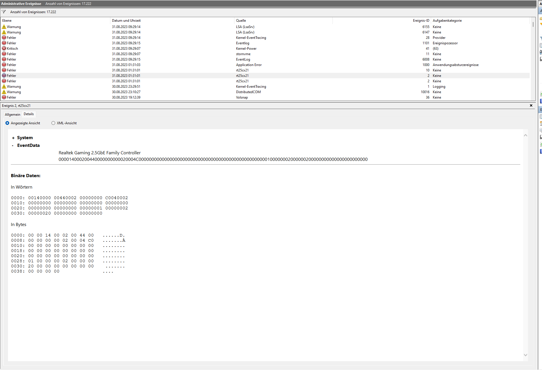

Welcher Ethernet-Controller?

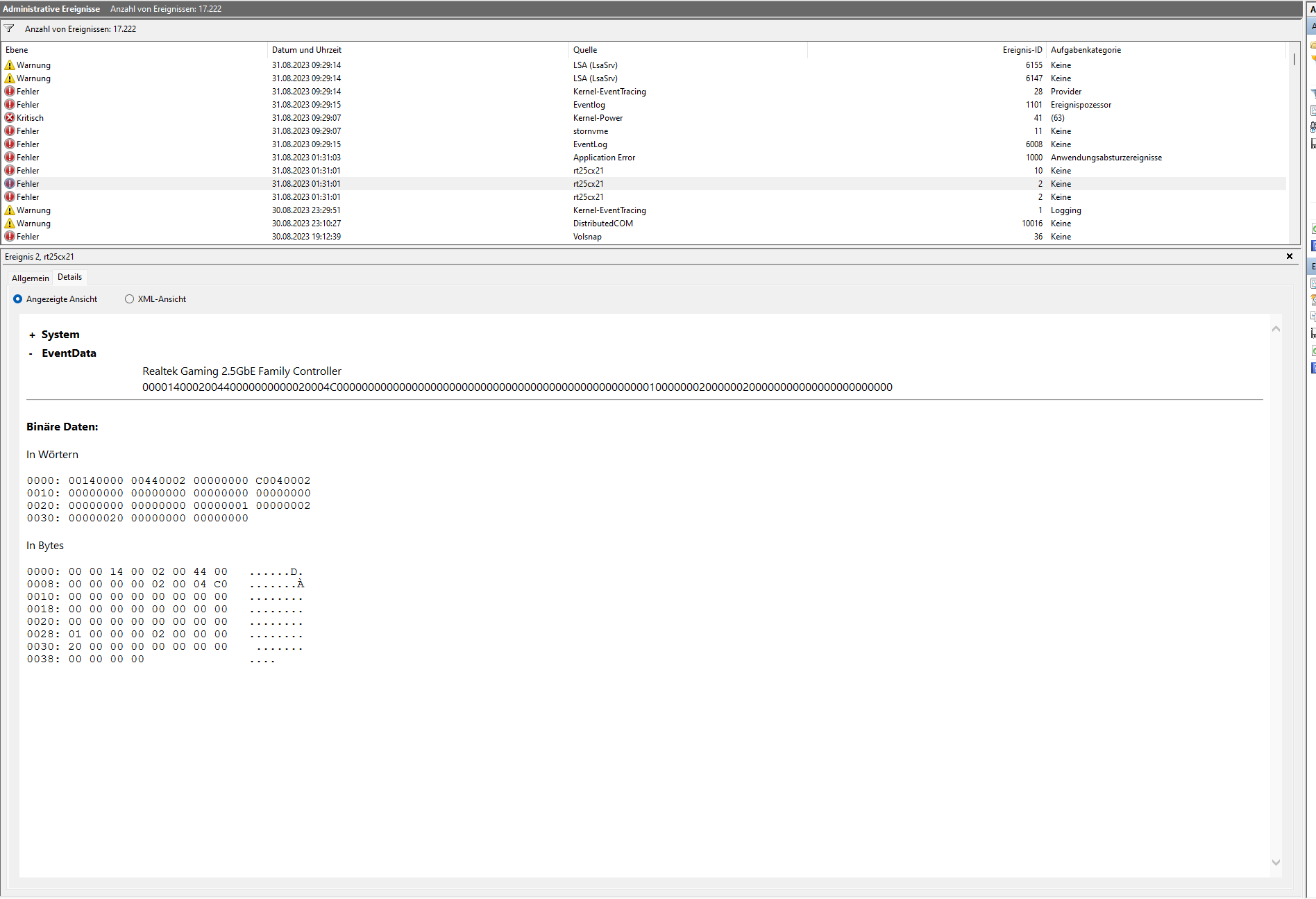

Steht was in der Ereignisanzeige?

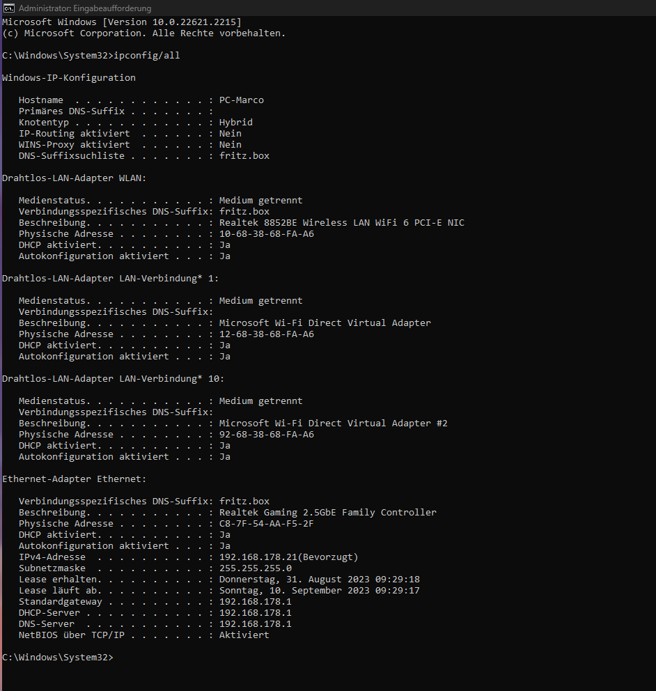

Deaktiviere mal WLAN wenn du im Lan bist, ist zwar schon eine Weile her aber ich hatte mal Probleme mit einem Spiel wenn 2 aktive Netzwerke gefunden wurden. Das Spiel konnte sich dann nicht entscheiden welches es nehmen sollte. Hat man eine der beiden deaktiviert gings ohne Probleme.

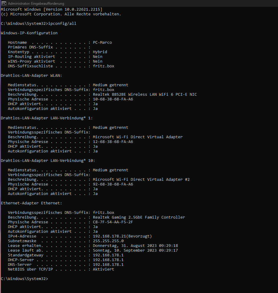

Prüf zur Sicherheit auch, ob beide Adapter (LAN und WLAN) nicht die selbe IP haben. Im Terminal (cmd) "ipconfig /all" eingeben.

Wenn etwas fehlen sollte bitte es mir sagen. Ich bin nicht besonders gut mit dem Wissen wo man was findet beim PC etc. also falls was fehlt wäre es super wenn man mir sagt wie man es findet im anschluss. Im Anhang sind weitere Bilder: Ereignisanzeige; Der Fehler tritt immer auf wenn ich das Spiel starte also habe ich die Details mal "vergrößert".

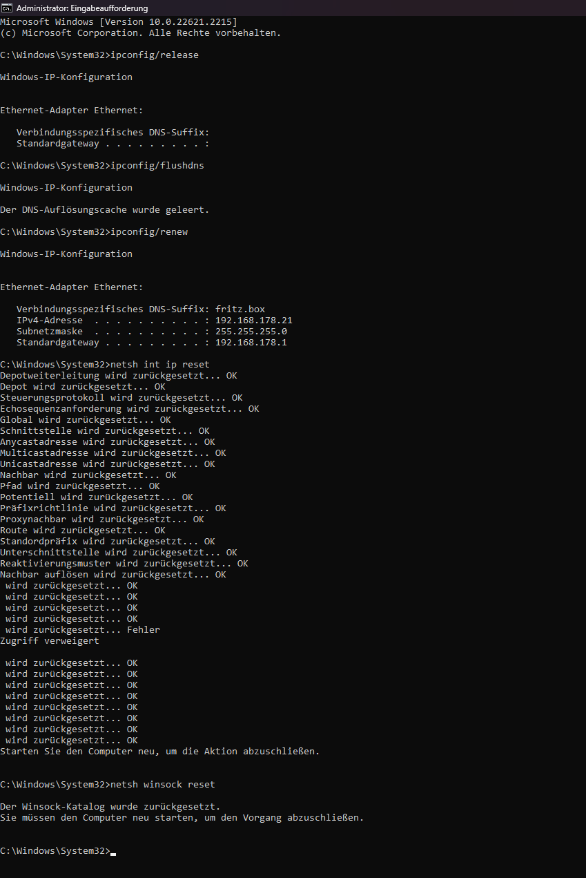

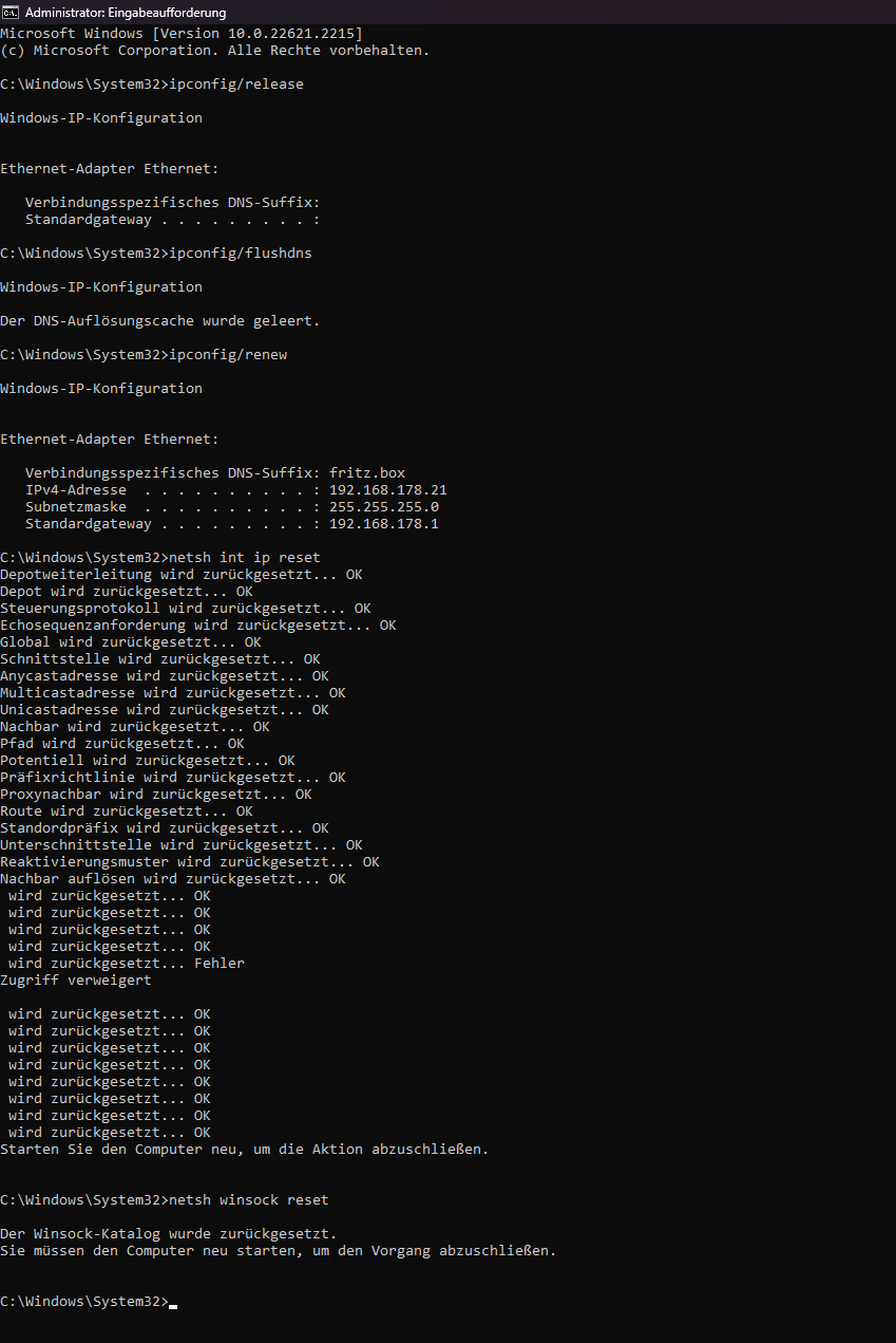

Hm, übles Problem... Ich würde zuerst die Netzwerk-Einstellungen von Windows initialisieren. Das geht auch ohne externe Tools mit Windows Bordmitteln. Einen Teil davon hatte ja auch der Support vorgeschlagen. Es wirkt sich auf alle Netzwerk-Adapter aus, auch virtuelle oder nicht verwendete. Danach ist wieder alles wie nach Neuinstallation. Tools, die virtuelle Netzwerkadapter installieren (z.B. VPN, Virtualisierung...) heulen evtl rum und müssen ggfs. neu konfiguriert werden.
1. Eingabeaufforderung als Administrator starten
2. ipconfig /release
3. ipconfig /flushdns
4. ipconfig /renew
5. netsh int ip reset
6. netsh winsock reset
7. Neustart
Im Anhang findest du die cmd Eingaben wenn alles ok ist dann ist gut. Ich starte derweil den Pc neu
Edit: Ich habe den Computer neu gestartet und das Spiel geöffnet. Am Anfang kam wie erwartet der Verbindungsabbruch. Nach 2 Sekunden war das Internet wieder da und es läuft jetzt ohne Absturz (bis Jetzt)
Fehler 31.08.2023 10:15:33 rt25cx21 2 Keine
Protokollname: System
Quelle: rt25cx21
Datum: 31.08.2023 10:15:33
Ereignis-ID: 10
Aufgabenkategorie:Keine
Ebene: Fehler
Schlüsselwörter:Klassisch
Benutzer: Nicht zutreffend
Computer: PC-Marco
Beschreibung:
Realtek Gaming 2.5GbE Family Controller is reset by ESD timer.
Ereignis-XML:
<Event xmlns="http://schemas.microsoft.com/win/2004/08/events/event">
<System>
<Provider Name="rt25cx21" />
<EventID Qualifiers="49156">10</EventID>
<Version>0</Version>
<Level>2</Level>
<Task>0</Task>
<Opcode>0</Opcode>
<Keywords>0x80000000000000</Keywords>
<TimeCreated SystemTime="2023-08-31T08:15:33.0148335Z" />
<EventRecordID>32991</EventRecordID>
<Correlation />
<Execution ProcessID="4" ThreadID="6704" />
<Channel>System</Channel>
<Computer>PC-Marco</Computer>
<Security />
</System>
<EventData>
<Data>
</Data>
<Data>Realtek Gaming 2.5GbE Family Controller</Data>
<Binary>0000080002003800000000000A0004C00000000000000000000000000000000000000000000000000700000063010000</Binary>
</EventData>
</Event>
Ich habe mal die Tabelle kopiert und die Details hier eingefügt, vllt werdet ihr daraus Schlau. Für mich wäre es wohl einfacher Latein zu lernen im jetzigen Moment. Kleiner Spaß am Rande :)

Super, alles richtig gemacht! Hoffen wir, dass es so bleibt und kein ernstes Problem war.

- Nach dem neustart und das Öffnen des Spiels kam wie gewohnt, dass das Internet kurzzeitig abbricht und wiederhergestellt wird. Da ich sehr skeptisch bin, dass der Fehler nun behoben wurde habe ich den PC komplett runtergefahren und 15 Minuten gewartet. Dann wieder eingeschaltet und das Spiel geöffnet. Es kam wieder kurz der Verbindungsabbruch + Wiederherstellung der Verbindung und der altbekannte Fehler in der Ereignisanzeige: rt25cx21. Bis jetzt keinen erneuten Verbindungsabruch. Was genau ist dieser Fehler? Kann man den irgendwie beheben ? Ich habe halt angst das, wenn ich dann zocke der Verbindungsabbruch random erscheint während ich im Spiel nicht sterben darf.
Mein Windows ist eigentlich ganz neu. Windows 11. Habe den Pc seit einem Monat und einen Bluescreen hatte ich bis dato noch nicht einmal.
