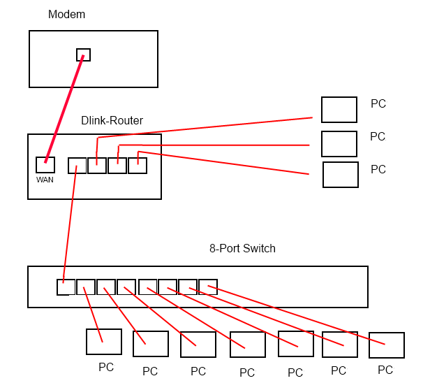

Der Switch ("8-Port"?) ist zwischen Modem & Router. Das Modem "erkennt" aber nur den Router und ignoriert die Computer, die am Switch hängen. (lapidar ausgedrückt)
Einfachste/beste/idealste Lösung: Den 8-Port-Switch in den D-Link-Router stecken, so dass nichts zwischen Modem & Router mehr ist, sondern nur das verbindende Kabel.
edit: Als Zusatz: Sicherstellen dass alle PCs ihre IPs automatisch beziehen - der Router vergibt dann die IP-Adressen an die PCs. Nichts mit statischen/fixen IPs, das ist hier nicht nötig.
edit2: So sollte das aussehen:

Wenn Switch: Erst den D-Link-Router und an den D-Link-Router den Switch klemmen - dann funktioniert's.
Könnte man nicht theoretisch auch dann erst einen Switch und am Switch einen Router verwenden, wenn man allen PCs mitteilt, dass sie den Router als Gateway verwenden sollen? So liefe der Netzwerkverkehr zwar erst über den Switch zum Router und vom Router über den Switch ins Modem, aber grundsätzlich sollte das doch gehen?
