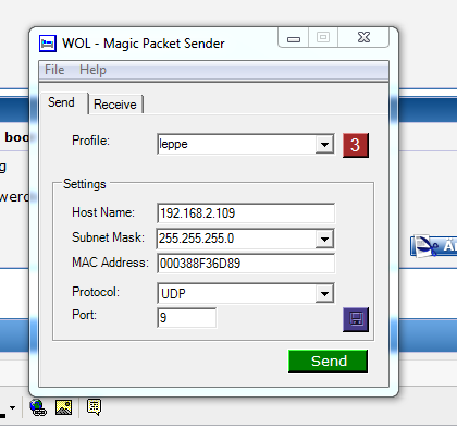

wie gesagt die option habe ich eingeschaltet(lan remote boot)
das programm habe ich auch geladen und auch eingestellt, nur startet der laptop nicht :-/
hab mal ein bild angehängt... vielleicht siehst du ein fehler!
hmm und udp ist doch nichts anderes als dhcp oder täusche ich mich da ?

Lan remote boot ist nicht wake on lan.
Mein Fehler.
Lan Remote boot ist wenn der Laptop ohne Diskette/Festplatte/CD/Floppy mit einem Image über die Netzwerkkarte gebootet wird.
ah ok... schade :(
gibts sonst eine möglichkeit ? wahrscheinlich nicht oder?
