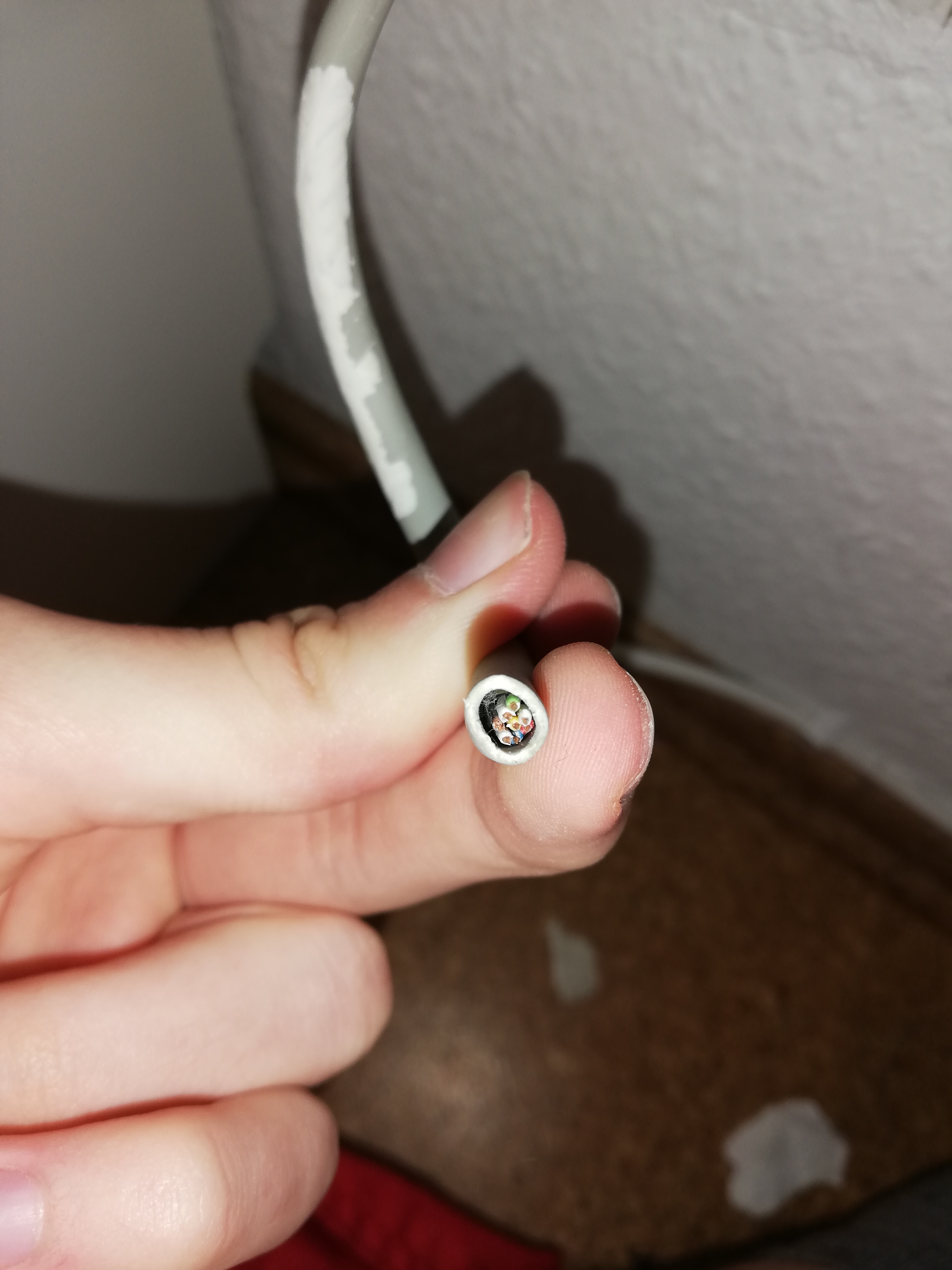

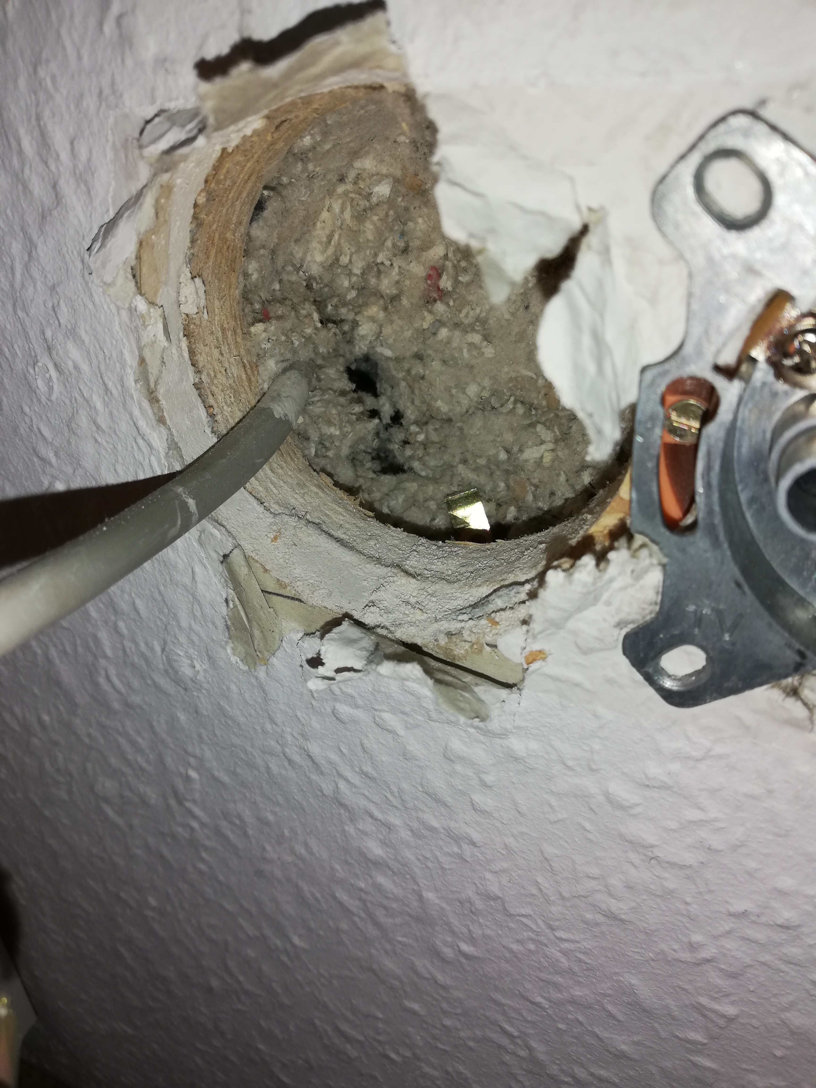

Mach doch mal ein Foto von dem Kabel in deinem Zimmer bzw. mach mal eine TAE Dose auf. Wie viele Adern hat es, steht was auf dem Kabelmantel, welche Farben haben die einzelnen Adern?
Die nächste Frage ist wo enden die Kabel? Alle im Keller?
Also auf dem Kabel bei mir steht nichts, ich hab auf jeden Fall 8 Adern (>Bild)
Wand dahinter sieht mir nicht nach Kabelkanal aus

So und nun zum Thema: so wie das aussieht, hast Du Glück im Unglück(der Verwirrung). Das ist ein achtpoliges Kabel und sollte sich crimpen lassen:
https://www.amazon.de/FIXKIT-Netzwe...28&hvtargid=pla-422817867788&psc=1&th=1&psc=1
Darauf achten, dass die Farben auf beiden Seiten von links nach rechts gleich ich Stecker liegen. Alternativ den Mörtel aus der Dose klopfen, ein neues Kabel an das alte Knoten und vom Keller aus durch ziehen. Dann crimpen. Jedenfalls wirst Du mit echtem Gigabit deutlich mehr Spaß haben, als jede WLAN, Powerlan oder whatever-Lösung

Naja dein Kabel wird ja irgendwo unten ankommen. Bei DSL "sollte" dein Kabel nicht mehr an der gleichen TAE Dose angeschlossen sein, an der der Router hängt. Falls das doch noch da angeschlossen ist, musst du das lösen und an eine neue Dose anklemmen.
Wenn dein Kabel in einer eigenen Dose ankommt wäre es gut zu wissen, ob das in einer TAE Dose ankommt, oder vielleicht schon in einer UAE Dose (ihr hattet ja ISDN?). TAE hat, soweit ich mich erinnere, nur 6 Adern angeschlossen Und die Adapter, die ich kenne, haben keine kompatible Belegung.
Du wirst also vermutlich nicht daran vorbeikommen eine TAE Dose öffnen zu müssen, um an die andere Seite deines Kabels zu kommen.

Das Kabel schaut auf den ersten Blick so aus, als dass es funktionieren könnte.
Jetzt kommt es halt darauf an wie und wo die Kabel verlaufen.
1. Laufen alle Kabel vom Keller aus in die einzelnen Räume?
2. Läuft vom Keller aus nur ein Kabel von Dose zu Dose?
Vom Kabelverlauf hängt das weitere vorgehen ab. Dies solltest du herausfinden!
Wenn alle Kabel einzeln in Keller laufen und der Router im Flur EG bleiben soll, dann gibt es fast nur die folgende Möglichkeit. Das 8 adrige Kabel muss man aufsplitten. 2 Adern für TAE zu Router und 4 Adern mit max. 100 MBit zurück in den Keller. Vom Keller aus kann man nun das Signal ins Haus verteilen.
