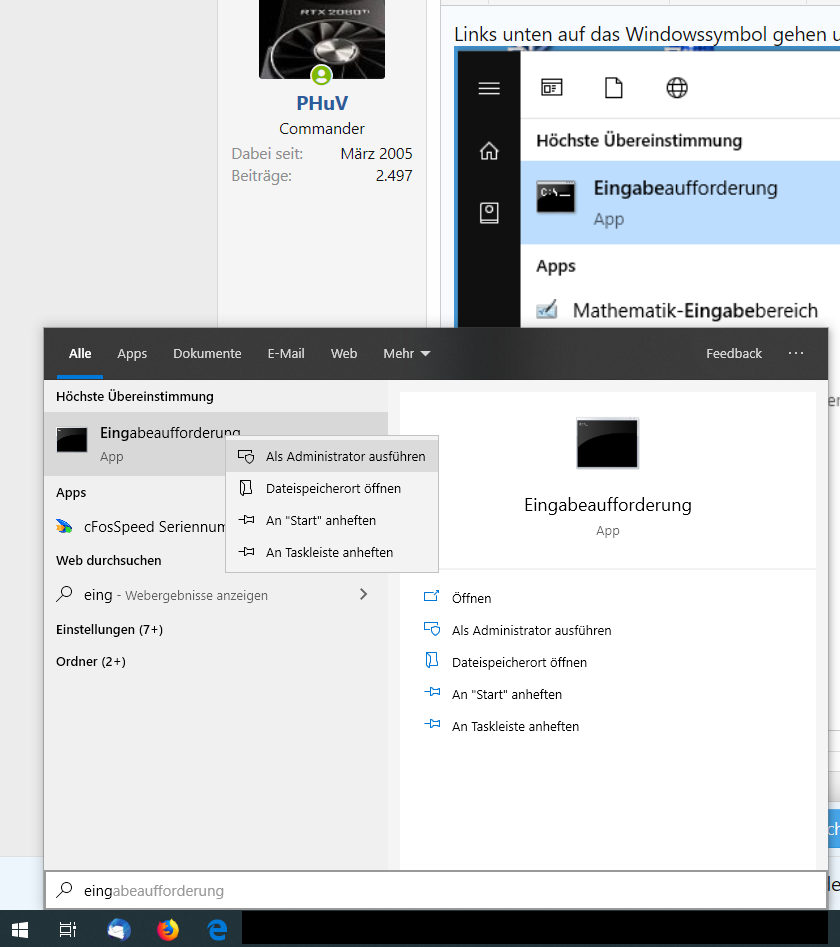

Links unten auf das Windowssymbol gehen und einfach "Eingabeaufforderung" eintippen. Dort dann mit rechter Maustaste als Administrator starten.
okay danke, habe das jetzt eingegeben und neu gestartet. Was hat sich denn jetzt verändert?
