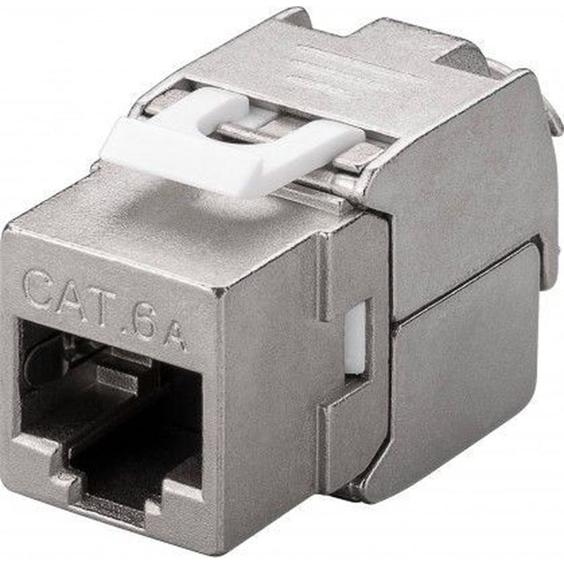

Recht gut funktionieren sogenannte Keystones, d.h. Buchsenmodule, die du am Kabelende (werkzeuglos) befestigen kannst. Von dieser Buchse kannst Du dann mit einem Patchkabel an den Router.

Wenn du eine größere Strecke im Haus oder Wohnung überbrücken möchtest, dann nimm ein Verlegekabel und lege die Adern per Auflegewerkzeug in jeweils eine Netzwerkdose auf. Das ist kein Hexenwerk und z.B. auf Youtube gibts Tutorials. Die Leitung muss dann nur einheitlich (Anfang & Ende) jeweils auf einen Standard (TIA-568A oder -B; Router erkennt es dann automatisch) aufgelegt sein und per Netzwerktester kannst du überprüfen, ob die Leitungen auch alle korrekt verbunden sind.
