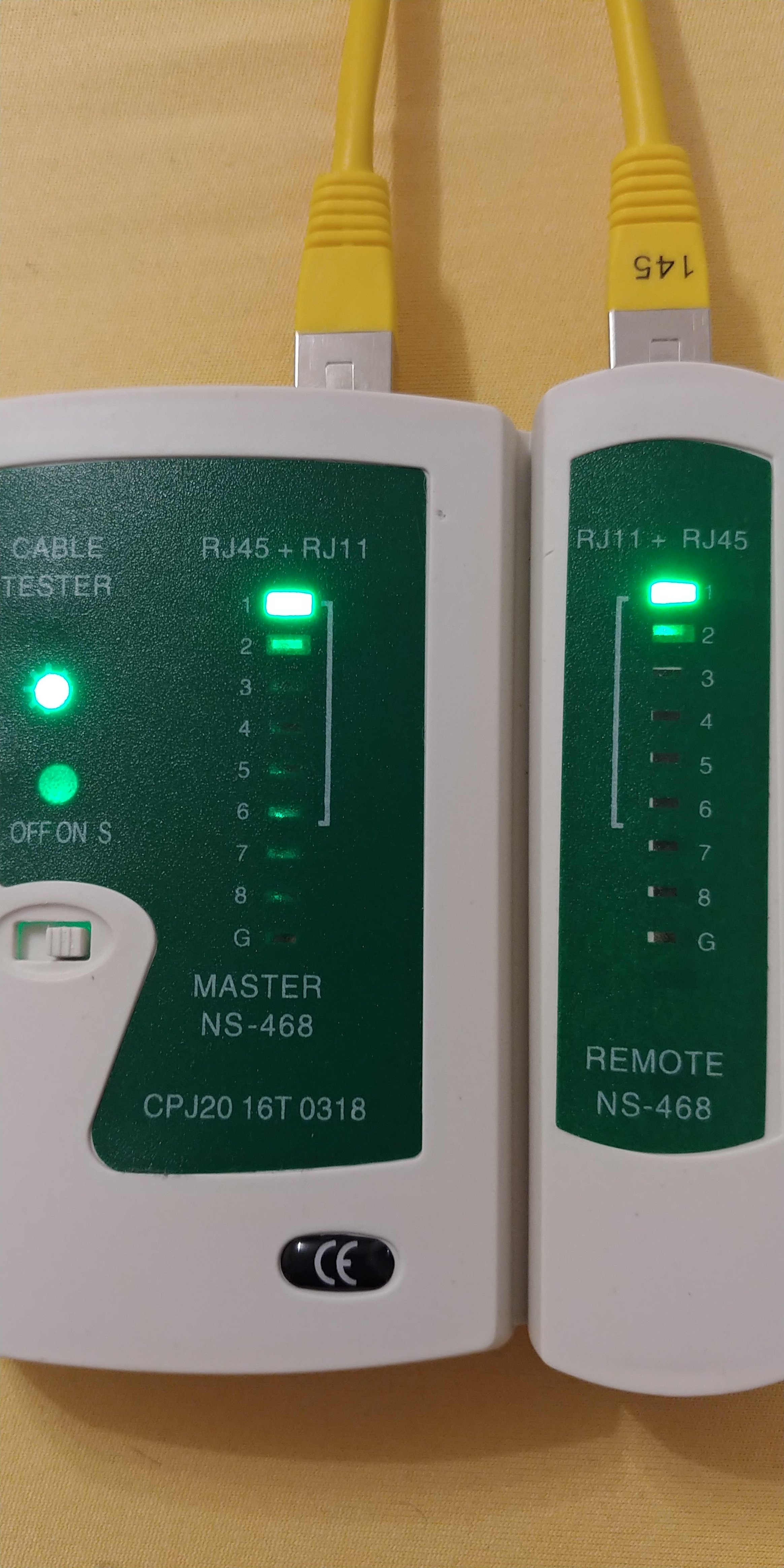

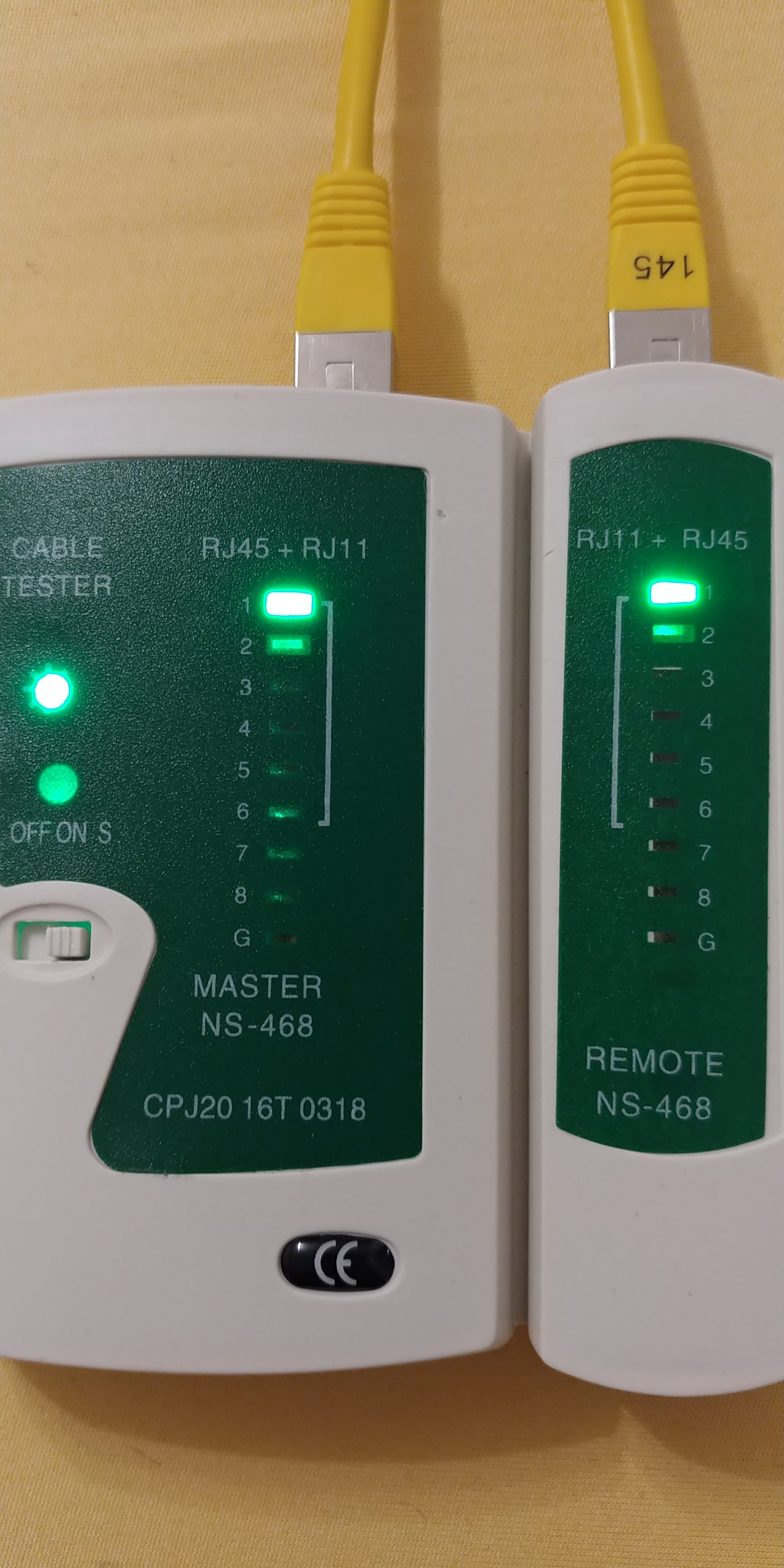

Wird wohl bis morgen warten müssen. Meine Batterie die ich noch hatte ist wohl nicht stark genug. Hab's mal mit einem fertigen Patchkabel versucht.

Hab jetzt mal gemessen. Den Master oben und den Remote unten von 1-7Leuchten sie alle der Reihe nach die 8 nicht

Dann ist die Ader 8 defekt/nicht richtig aufgelegt. Das erklärt die 100 Mbit.
Wenn dir der Elektriker GBit versprochen hat und kein (von dir/Vermieter unterschriebenes) Prüfprotokoll vorweisen kann, würde ich den in die Verantwortung ziehen, sonst selbst hand anlegen.

Onkelpappe schrieb:
Ground leuchtet auch nicht wenn ich das richtig sehe oder?
Sieht aus als ob es irgendwo nicht richtig anliegt.. also das Kabel in der Dose könnte man vermuten wenn die 8 nicht leuchtet und das G auch nicht. Denke ich werde das Ganze nochmals verkabeln müssen oder reicht da evtl. nur die 8 ?

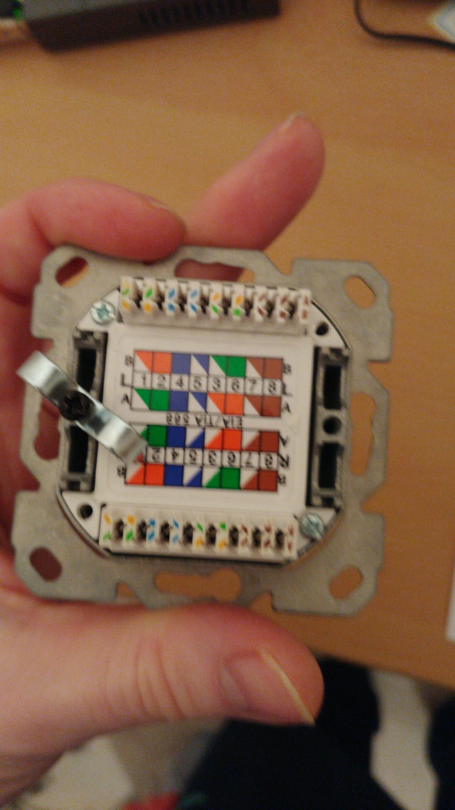

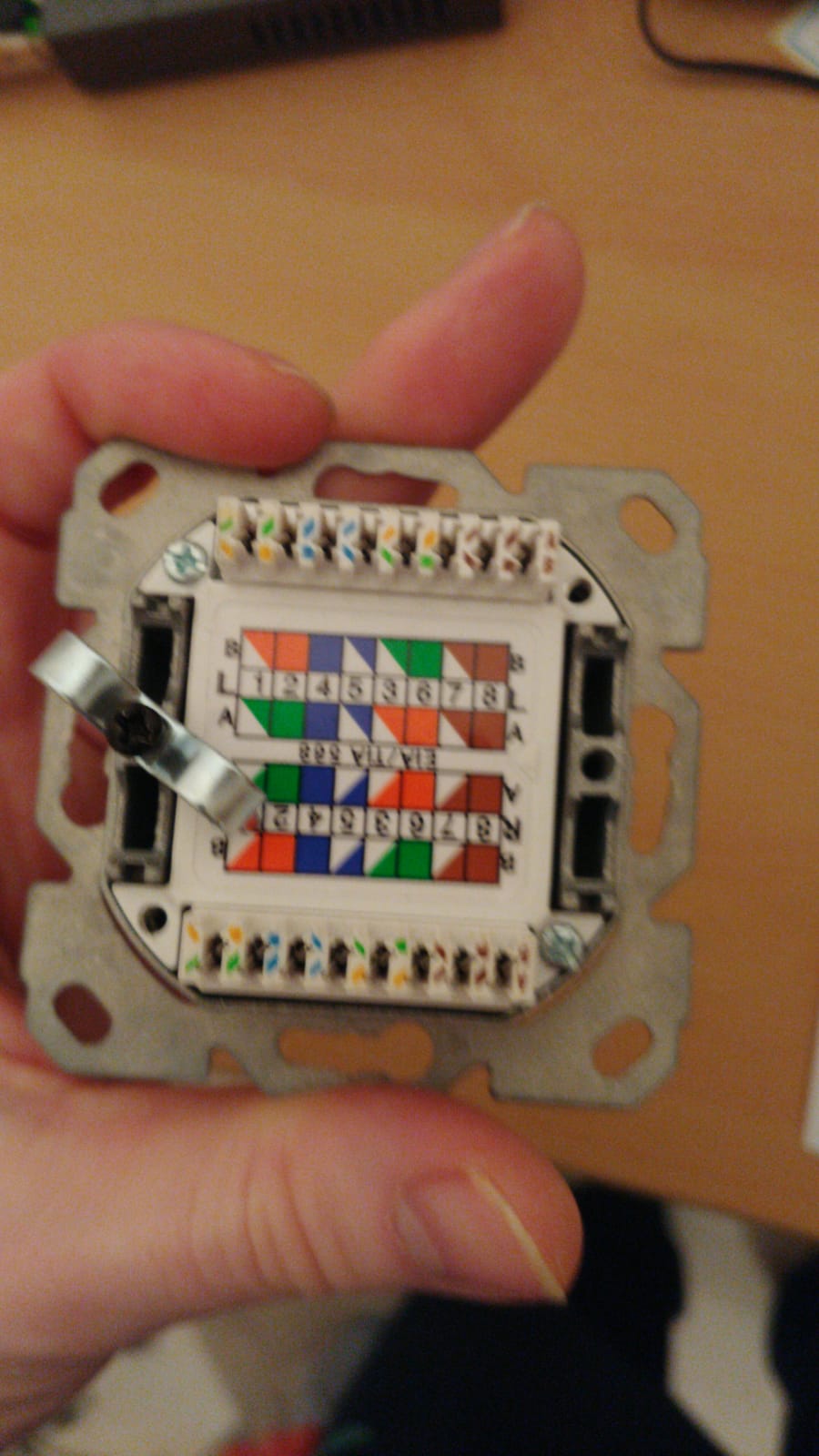

Im Anhang hab ich dir mal so eine Dose fotografiert
Ah also wie vermutet Kumpel vom Kumpel :evillol:
Scheint ja aber so als könntest du die Adern easy einzeln auflegen. Schauen musst du was mit ground ist, scheint ja fast so als wäre das einfach weggeschnitten worden.
