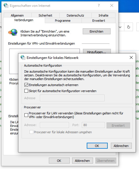

seit einiger Zeit habe ich Probleme mit meinem Notebook und Windows 10.
Sämtliche Programme bis auf die Browser haben keinen Internetzugriff mehr. Das gilt auch für Windows Dienste (Update etc.).
Ich hab schon stundenlang nach Lösungen gesucht (Proxy, IPv4 Einstellungen, Firewall) aber nichts davon trifft bei mir zu.

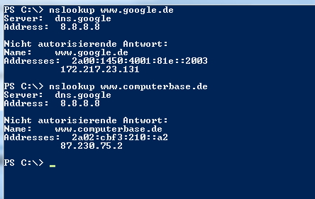

Es kann sein dass du DNS Probleme hast
teste mal mit CMD und nslookup
Reaktionen: xY2Kx

Prüfe mal bei aktivem bzw. inaktivem VPN wer die Namensauflösung macht mit:
nslookup www.google.de
nslookup www.computerbase.de
Dort stehts auf automatisch, wie in dem Screen.
Beim Einrichten der VPN Verbindung habe ich selber nichts an den Proxy Einstellungen geändert (wie in der Anleitung).

Nachdem ich den Haken rausgenommen habe funktioniert der Internetzugriff wieder auch ohne VPN.
Überall?
Wenn ja dann hat das deaktivieren wohl nicht die automatische Proxy Konfiguration sauber zurückgesetzt.
ja sowohl im Browser als auch Programme und Windows Dienste.
