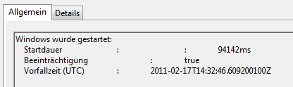

Habe ich mir die Zeiten aus der Ereignisanzeige beim Punkt "Betriebsbereit" angesehen, wo auch Fehler angegeben wurden wie ich AHCI aktiviert hatte.

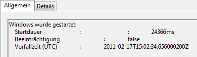

Startdauer bei deaktiviertem AHCI:
start-mit-hdds-und-deaktiviertem-ahci-png.221603
Lange Startdauer und Fehler bei aktiviertem AHCI:
start-mit-hdds-und-aktiviertem-ahci-png.221604

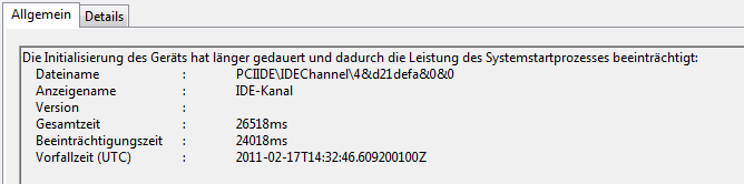

fehler-bei-langem-start-in-ereignisanzeige-png.221605
Weiß jemand zufällig was das für ein Fehler ist (ich begebe mich jetzt auch parallel dazu auf googlesuche)?
