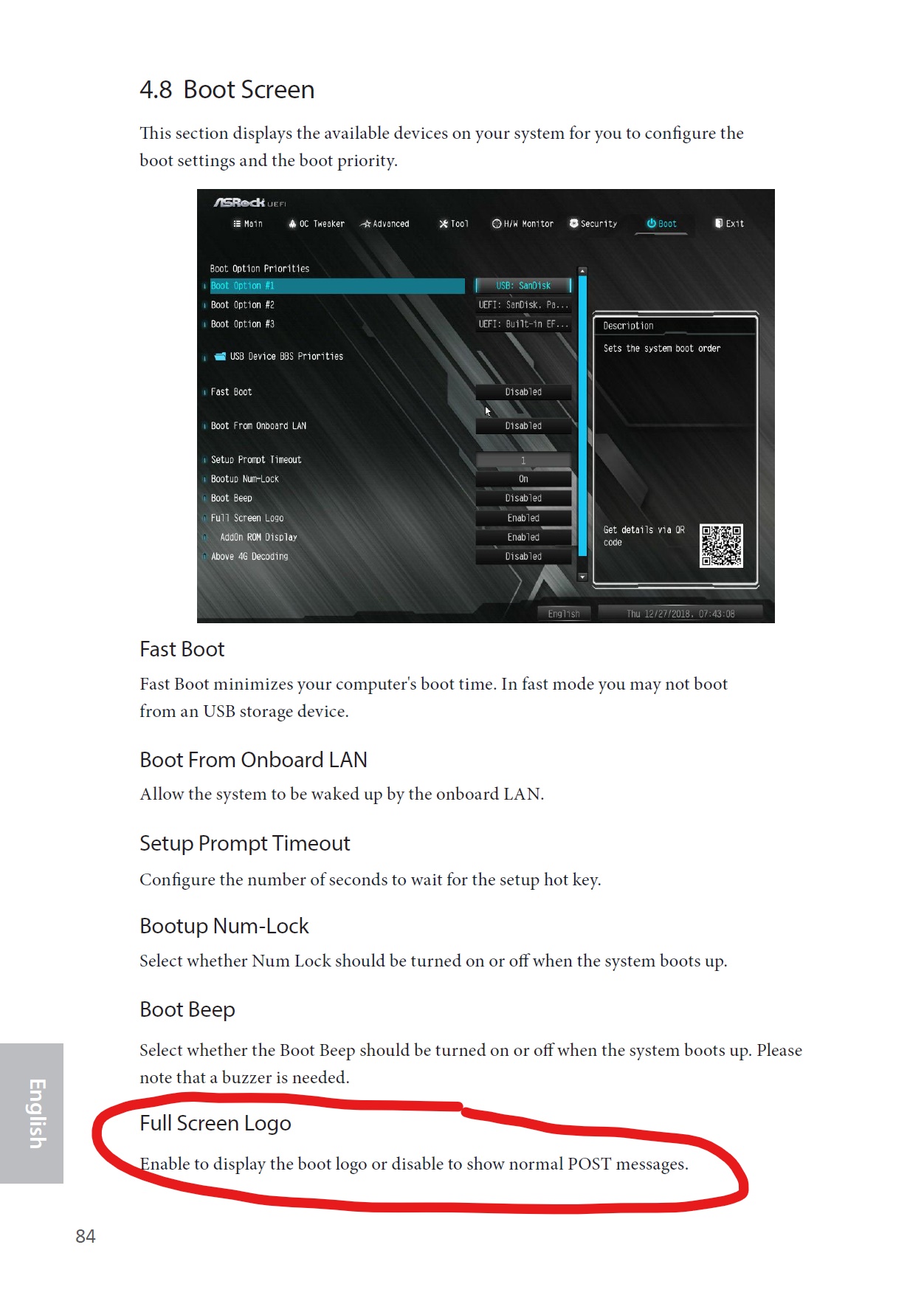

Ich würde wohl zuerst mal das ASRock-Logo im Bios deaktivieren. Dahinter läuft der Post, der gibt unter Umständen schon hilfreiche Hinweise aus:

Wie schon beschrieben:
