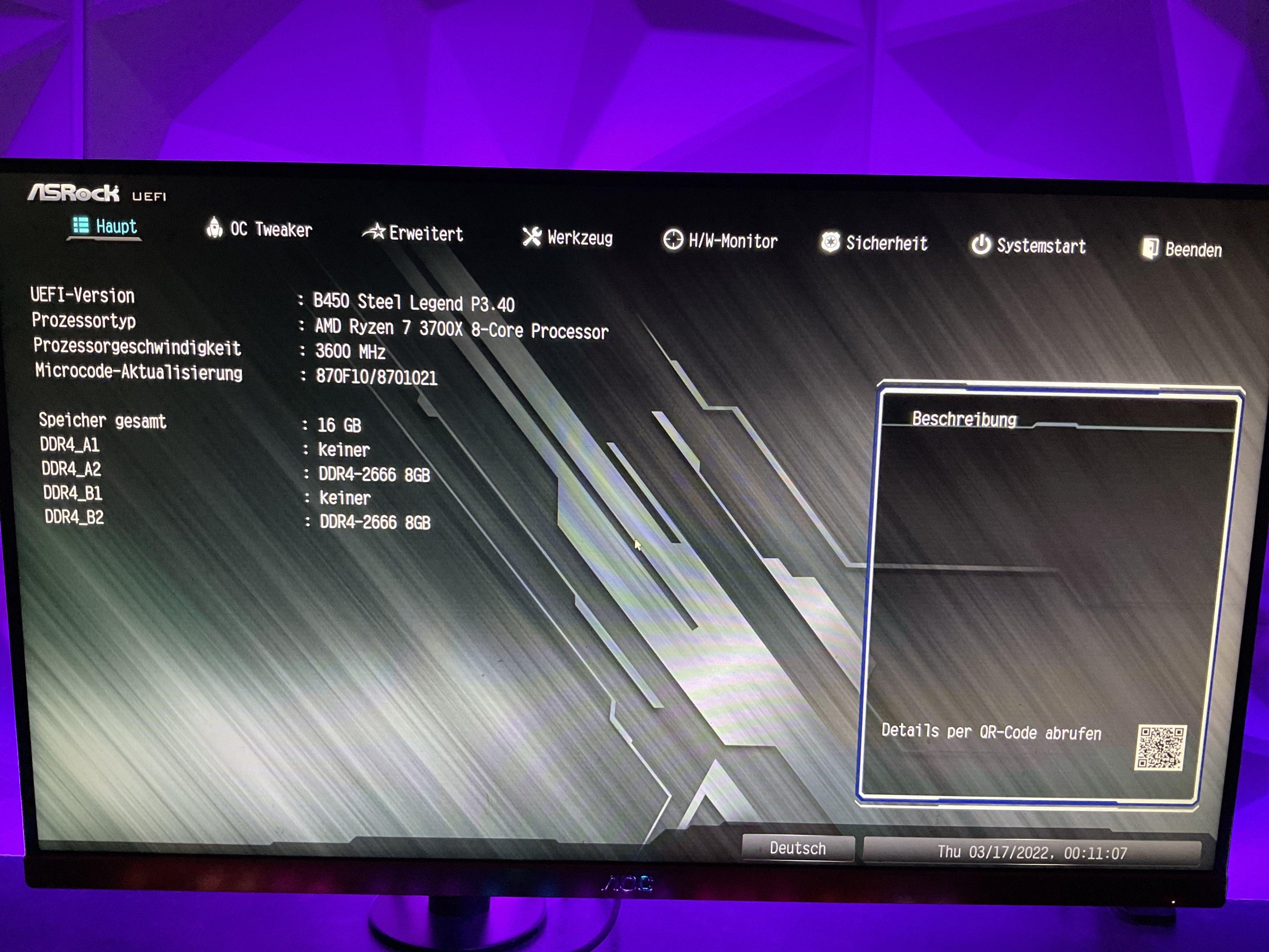

Das kommt jetzt wenn ich die Festplatte abgestöpselt habe. Was heißt das jetzt genau?

Hab’s gemacht
eYc schrieb:
Das ist das UEFI, welches hier Board, BIOS-Version, Prozessor und RAM anzeigt.
"Heißen" tut das nichts weiter, höchstens dass du auf 4.30 updaten könntest oder solltest.
-> https://www.asrock.com/MB/AMD/B450 Steel Legend/index.asp#BIOS
Ok aber es ging den anderen ja darum ob das direkt angezeigt wird oder immernoch das asrock Logo zu sehen ist ,deswegen
Max273838 schrieb:
Ok aber es ging den anderen ja darum ob das direkt angezeigt wird ...
Und, ist das jetzt so? Das ist ja mit dem Bild alleine nicht zu erkennen.
Aber ich denke dass sich dein Problem beim Hochfahren von Windows zeigt, welches wegen geänderter Systemkonfiguration und fehlenden/falschen Treibern nicht richtig hoch kommt.
Nicht BIOS, POST und Erkennung der Hardware, oder Initialisierung der Controller.
