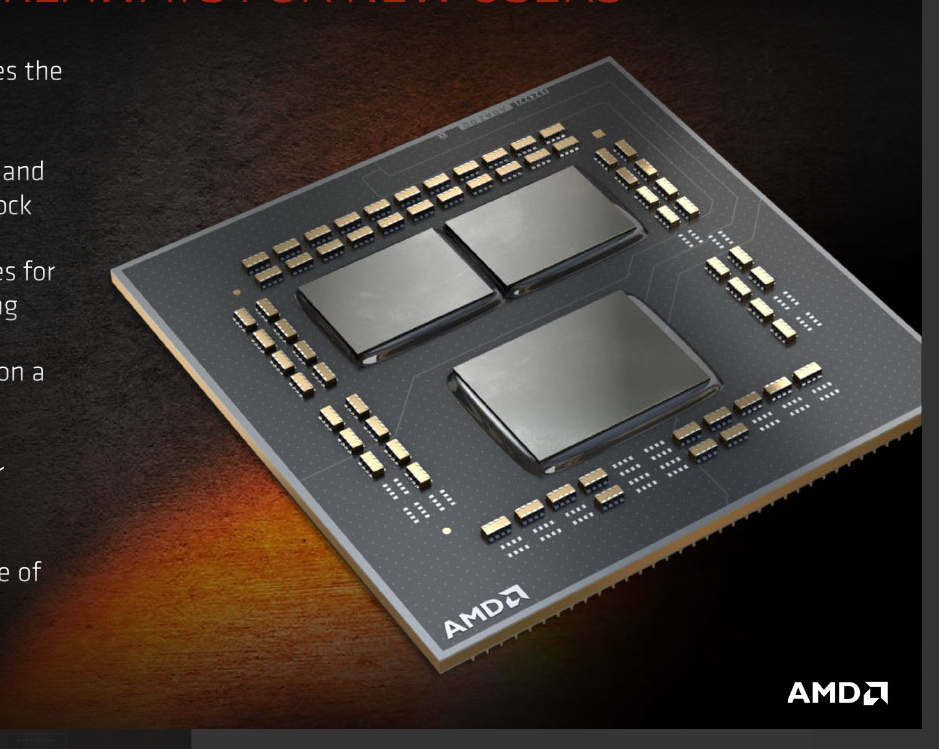

viele zen2/zen3 cpus haben einen hügel in der mitte, weil sich der heatspreader beim verlöten verzogen hat. und viele kühler haben einen "intel hügel", weil intel cpus eher ein tal in der mitte haben.
wenn jetzt eine besonders verzogene ryzen cpu und ein ausgeprägter intel hügel aufeinandertreffen, hat der kühler nur auf wenigen mm² in der cpu mitte direkten kontakt. zwischen coldplate und IHS am rand der cpu kann es teilweise eine enorme lücke geben - und das ist genau da, wo die CCDs sitzen, d.h. die eigentliche hitzequelle hat nur sehr schlechten kontakt zum kühler.

Ist zwar kein Bild von einem 5900x, aber ich würde sagen da ist Alles eher in der Mitte als am Rand.
Egal wo die Paste bei der Größe hinkommt, Hauptsache die ist drauf. Unterschied wird bei 1-2°c liegen.
Außer man hat wirklich einen montags kühler und CPU erwischt
Nee das ist schon der Rand. Der Heatspreder bedeckt ja nicht das ganze Substrat.
In der Mitte ist vor allem ein Teil des IO Dies, nicht die CPU Dies.
ja, 1-2mm am Rand sind nicht vom HS bedeckt.
