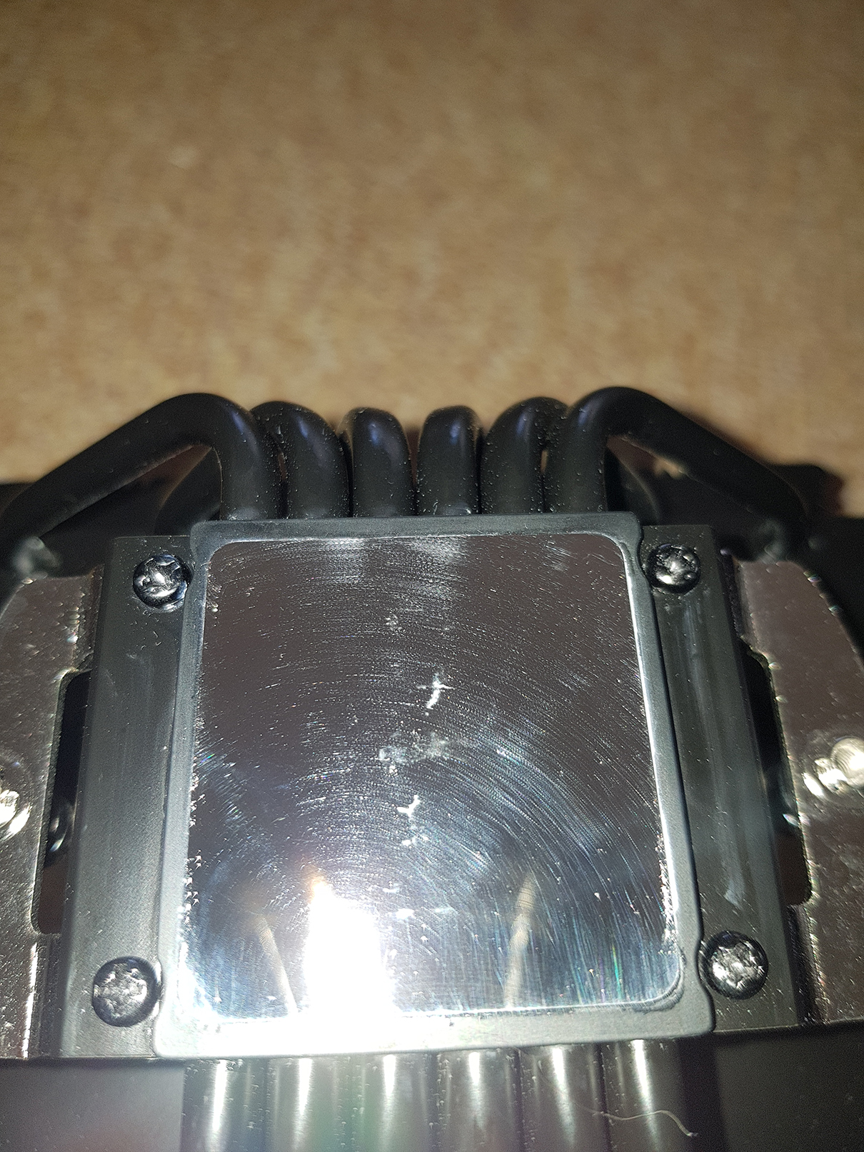

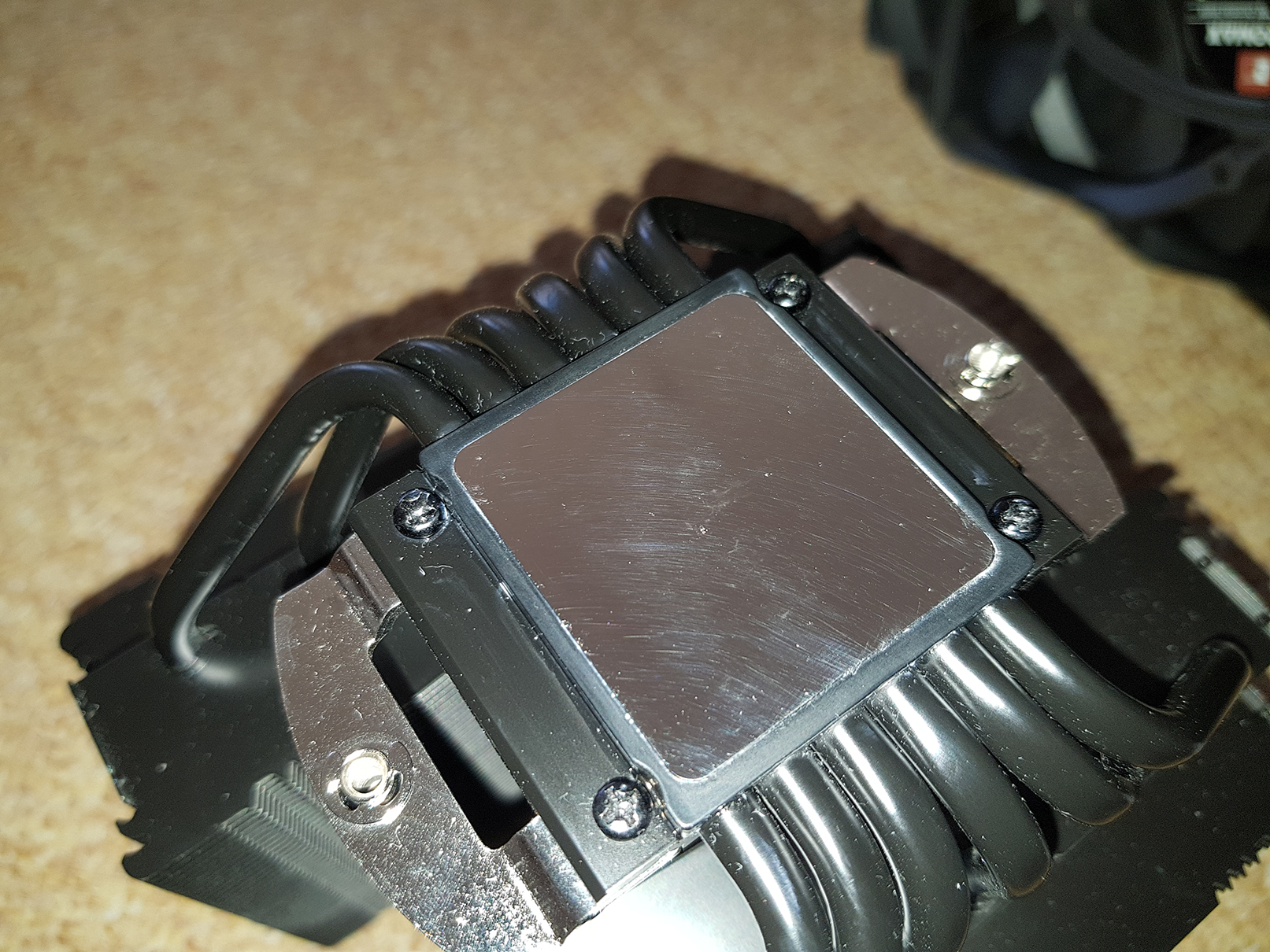

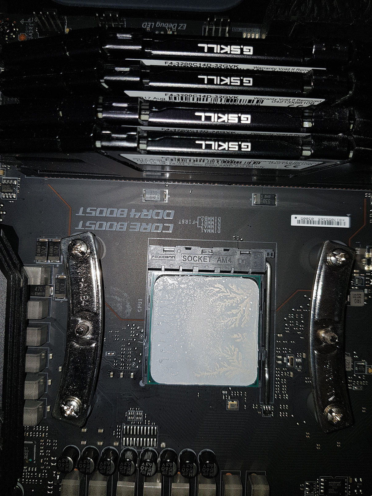

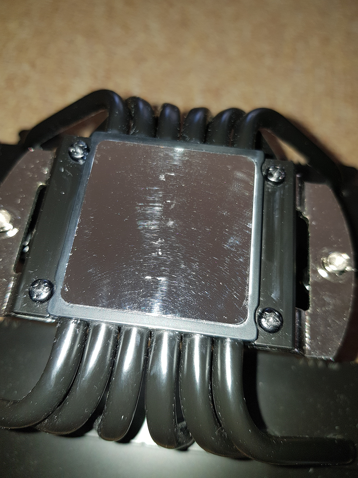

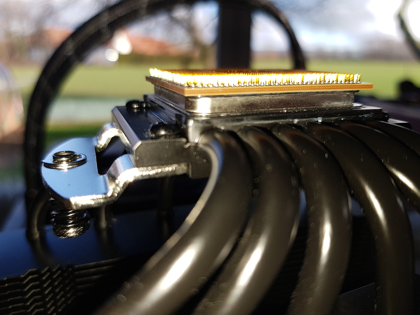

So hab den NH-D15 heute mal ausgebaut. Also Wärmeleitpaste Auftrag würde ich sagen war top. Außerdem habe ich mal den Headspreader auf die Coldplate aufgelegt. Da ist keine große Lücke zu erkennen. Was mir jedoch auffällt sind diese Flecken auf der Coldplate des NH-D15. Ich weiß nicht, ob die irgendwelche Probleme verursachen können, gehe aber nicht davon aus. Ich versuche es jetzt mal mit dem Arctic Liquid Freezer II 280 und schaue, ob es irgendwas verbessert.
EDIT: Update. Liquid Freezer II ist jetzt eingebaut. Die Lautstärke ist schonmal besser und in Cinebench erreiche ich Stock einen höheren Score als jemals davor. 10064 Maximum davor. Jetzt sind es 10221.
