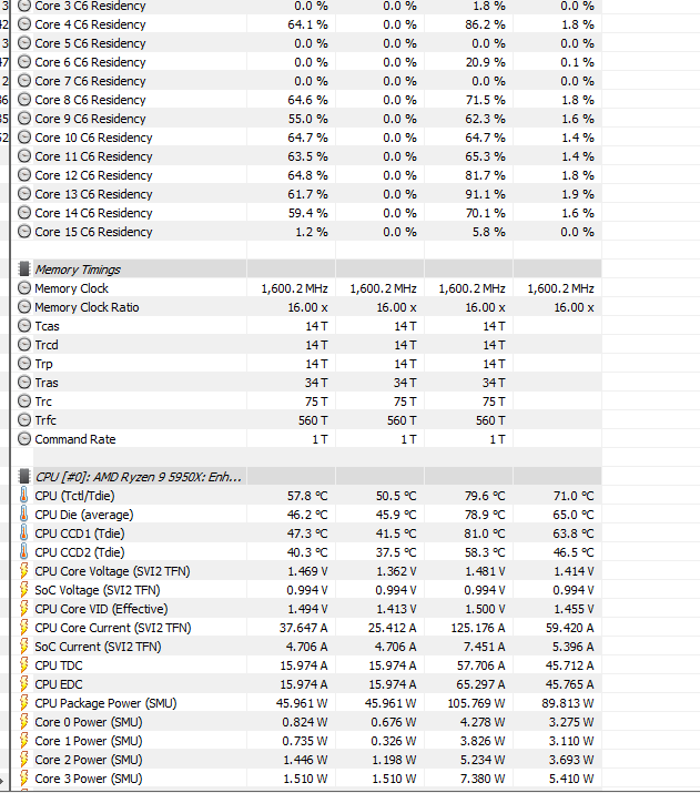

Ja die CCD Differenzen sind mir auch ein Dorn im Auge. Das war jedoch unter keiner Allcore Last. Bei Allcore Rendering ist die Differenz zwischen den CCDs nur bei 2-3 Grad. Vielleicht hat es auch was mit dem Windows Scheduling zu tun und er den ersten CCD mehr beansprucht. Ohne Deckel habe ich noch nicht getestet. Ist das DBP v2. Komme in Cinebench auch nur auf 9787 Punkte gerade. Wenn der PC frisch startet sind es meist so 10060 Punkte. Ist er erstmal etwas warm sind es weniger. Die Graka wird mit der Front AIO gekühlt und hat 34°C im Idle. Wasser ist bei 31°C. Fans laufen auf minimaler Geschwindigkeit. Aber solange die AIO nicht beansprucht wird sollten die 4 Lüfter genug Frischluft ins Gehäuse fördern.
Mit CB werden PPT, EDC UND TDC erreicht:

Was die Temperaturdiffernzen der CCD angeht, solange es keine
Allcorelast ist, ist es logisch dass es diese gibt. Der Sheduler wird zuerst die
besseren Kerne für den Boost nehmen und die liegen bei dir wohl auf dem
ersten CCD. Bei CB 20 Allcorelast hast ja auch gute max Temps. Da gibts nix
zu jammern. Die Prime 95 Belastung wirst mit Rendering auch kaum erreichen.
Dann ist es auch logisch, dass nach dem Windowsstart bessere CB Werte hast als später.
Windows 10 macht so viel im Hintergrund das raubt natürlich Leistung wenn sich
der Proz nicht voll auf den Benchmark konzentrieren kann.

Interessant. Nach dem Update auf 20H2 komme ich nur noch auf 85°C beim zocken von Apex Legends.
Aber die CCD0 vs CCD1 Deltas sind extrem. Scheinbar lastet er die nur die Cores des ersten CCD aus:
