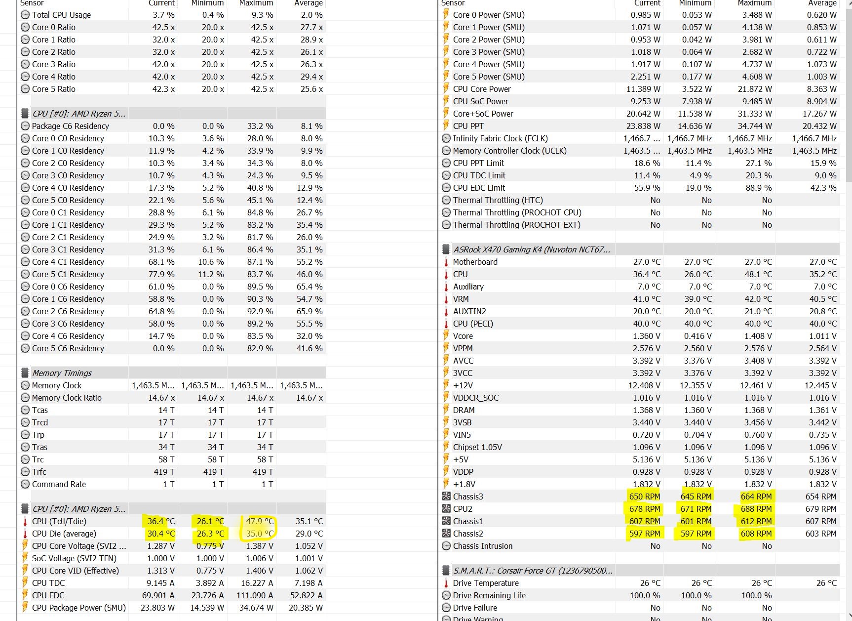

Dein Intel zeigt keine Hotspottemp das ist also nicht vergleichbar.
Die Durchschnittstemp des/der Dies ist bei Teillast und Boost meist wesentlich tiefer als der Hotspot.
Hwinfo benutzen dort siehst alle Sensoren. Die Abwärme ist dabei aber auch nicht hoch, der Kühler erwärmt sich kaum.
Ein Aufdrehen der Lüfter wird an der Temp relativ wenig ändern.
Beim längeren Rendern musst schon aufdrehen, aber das wird auch in mehr als 70 Grad resultieren.
Das ergibt dann aber auch höhere Durchschnittstemp der Cores und auch erhöhte Abwärme, welche
am Kühler auch bemerkbar ist.

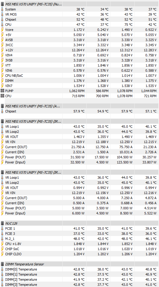

System Temp is 38°C und Chipset zwischen 54°C und 58°C. Vielleicht fällt dir hier was auf? Finde die Temperaturen überall sonst voll ok.
