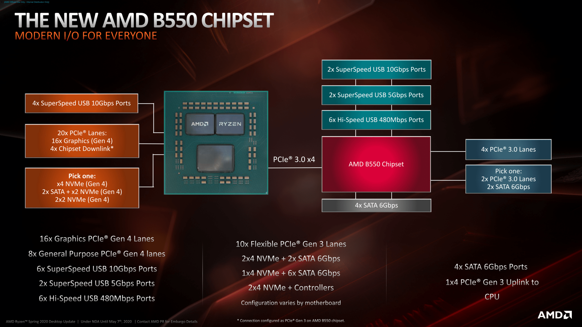

Bin mir nur noch unsicher wegen den PCIe Lanes und ob es meinen Anforderungen entspricht. Weil das x570 will ich vermeiden wegen den aktivien miniatur Lüfter.
Für die Zukunft sollte es möglich sein zusätzlich eine 10GB PCIe LAN und M.2 PCIe 4.0 nachzurüsten ohne die M.2 PCIe 3.0 und GPU PCIe 4.0 16x zudrosseln. Ist das machbar?
Wie man anhand des Blockdiagramms des B550 Chipsatzes sehen kann, ist nur eine abwechselnde ungedrosselte Verwendung des M.2 PCIe 3.0 Slots und der restlichen PCIe 3.0 Lanes, welche über den Chipsatz bereit gestellt werden möglich, da der PCIe 3.0 x4 Uplink zur CPU den Flaschenhals darstellt:
Beim Kauf eines B550 Board gilt es zudem zu beachten, sofern man keine Drosselung der PCIe 4.0 fähigen Slots, bei dem Einbau einer PCIe x4 Netzwerkkarte, wünscht, dass mindestens ein physikalisch Slot mit PCIe x4 oder größer direkt an den Chipsatz angebunden ist. Somit kommt es zu keiner Aufteilung der PCIe 4.0 Lanes aus dem Hauptslot, welcher primär für die Grafikkarte gedacht ist.

raychan schrieb:
M.2 PCIe 3.0 2x (wegen der 10GB Lan nur 2x)
Nein das ist nicht ganz richtig so. Wie dem Blockdiagramm zu entnehmen ist, ist der zweite M.2 Slot nur elektrisch mit 2 Lanes an den Chipsatz angebunden, da dieser sich die Ressourcen mit zwei SATA 6Gbps Ports teilt.
Wenn du eine volle Anbindung deiner PCIe 3.0 SSD, sowie der in Zukunft nachgerüsteten Netzwerkkarte wünscht, wirst du wohl um nicht um ein Board mit X570 Chipsatz herum kommen.
Reicht dir eine PCIe 3.0 x2 Anbundung deines zweiten M.2 Solts aus, kannst du aber bedenkenlos zu einem B550 Board greifen.
raychan schrieb:
verstanden habe, würde es kein Unterschied machen ob ich eine PCIe 3.0 2x oder 1x verwende. Den der B550 bietet nur einmal PCIe 4x an.
Wie oben bereits geschrieben, trifft das nur bei der zeitgleichen Verwendung des zweiten M.2 Solts und einer Erweiterungskarte in einem PCIe Slot, welcher über den Chipsatz angebunden ist zu.
Eigentlich, veranschaulicht das Blockdiagramm es doch sehr verständlich. Alle via dem B550 Chipsatz angebundenen Geräte teilen sich die Gesamtbandbreite von 3.9 GByte/s (PCIe 3.0 x4) zur CPU.
Sofern nicht alle Geräte parallel verwendet werden, was eher unwahrscheinlich ist, steht den einzelnen Geräten im Idealfall immer die Volle Bandbreite des Uplinks zur Verfügung. Sprich eine PCIe 3.0 X4 Netzwerkkarte welche via dem Chipsatz angebunden ist, bietet in der Regel immer die voll Übertragungsrate.
Reicht dir eine PCIe 3.0 2x Anbundung deines zweiten M.2 Solts aus, kannst du aber bedenkenlos zu einem B550 Board greifen.
