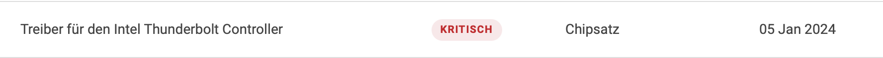

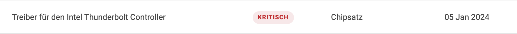

Nein, nicht zwingend. Schau einfach im Gerätemanager, ob da was mit Thunderbolt auftaucht.Pinky69 schrieb:Habe auf der Dell Site zum Latitude 7390 dieses hier gesehen, also doch Thunderbolt ?
Wenn ich mich nicht ganz täusche, werden selbst nach Eingabe der Servicetag teilweise Treiber angeboten, welche nicht beim konkreten Gerät benötigt werden.

Probier´s aus, der Intel-Treiber sagt einem in der Regel ob er anwendbar ist oder nicht.Pinky69 schrieb:@Cat Toaster ...dann liegt es wohl doch am TB 3.0 des T490, oh natürlich des Lenovo T490. Danke dir für den Hinweis.

Entwarnung, habe mir jetzt den Thunderbolt Treiber von der Dell Site geladen und installiert, jetzt flutscht es wieder. Hatte nicht daran gedacht dass es auch an einem Treiber liegen könnte.
Euch allen vielen lieben Dank für eure Ausdauer und die vielen hilfreichen guten Tipps.

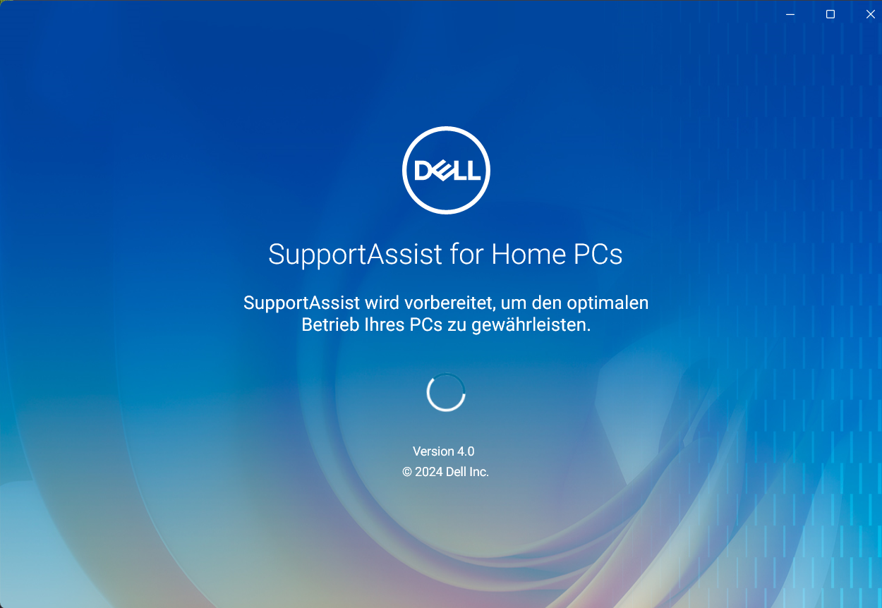

Hattest du vorher Dell Support Assist probiert?Pinky69 schrieb:von der Dell Site geladen
