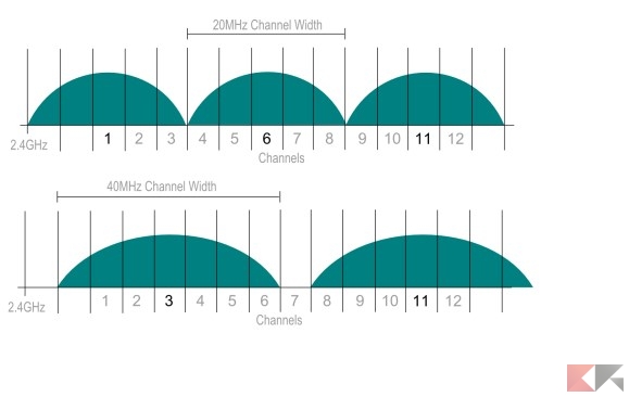

Wichtig, bei 2,4GHz immer nur die Kanäle 1, 6 oder 11 Verwenden. Alle anderen Kanäle überlagern sich von den Frequenzen mit anderen Kanälen sodass diese noch größeren Störungen ausgesetzt sind.
dabei nicht vergessen bei 2,4 ghz Kanäle 1,6 oder 11 nur 20 mhz benutzen
weil bei 40 mhz benutzt man die halbe bandbreite von 2,4 ghz
Koexistenz nicht abschalten sonst wird 40 mhz modus aktiviert
Ist halt veraltet. Das gilt nur für 802.11b mit 22MHz Bandbreite. Man darf gerne mal im Jahr 2019 sein Wissen über WLANs auffrischen: https://de.wikipedia.org/wiki/Wireless_Local_Area_Network#Frequenzen_und_Kanäle
Für Deutschland gilt:
Für 20MHz Bandbreite Kanäle 1, 5, 9 und 13
Was in WLANs nach 802.11n durch besseres Airtime Management überhaupt kein Problem ist. Wer gerne mit Halbgas im WLAN unterwegs sein möchte, kann den Ratschlag gerne befolgen und verschenkt dadurch 100% mögliche Bandbreite für Datenübetragung.
Was deine Fritzbox anzeigt, tut erstens nix zur Sache und kann zweitens auch so eingestellt sein, dass sie den uralten 802.11b noch unterstützt, was mich bei deiner Sachkenntnis nicht wundern würde.
Im deinem verlinkten Artikel steht übrigens ebenfalls, dass ab 802.11g die Kanäle 1, 5, 9 und 13 als überlappungsfrei gelten. Wenn einem die Unterschiede der Standards nicht bewusst sind, ist es halt schwierig die richtige Erkenntnis daraus zu ziehen.
hantelfix schrieb:
aber bei Koexistenz nicht
wenn man es abschaltet wird 40 mhz aktiviert
Nein. Es wird nicht explizit aktiviert. Man aktiviert damit die Nutzung von 40 MHz in Kombination mit einer automatischen Umschaltung von 40 auf 20 MHz unter Kriterien, die man bei einer Fritzbox nicht steuern kann.
Was die Kanal-Aufteilung 1, 6, 11 bzw. 1, 5 , 9, 13 betrifft, rate ich einfach dazu, die Nachbar-WLANs zu beobachten. In der Regel sieht man schnell nach welchem Schema die Nachbarn die Kanäle nutzen und dann ist man gut damit beraten, sich anzugleichen. Es hilft schließlich nicht, wenn die Nachbarn 1,5,9,13 nutzen, man sich dann auf Kanal 11 setzt und dann schön in der Mitte sitzt und sich mit allen Nachbar-WLANs rumschlagen muss, die auf Kanal 9 sitzen und denjenigen, die auf Kanal 13 sitzen.
Ein Mischbetrieb beider Schemata führt unweigerlich zu Kollisionen.
hallo
hab geschrieben du hast recht
also ist der kapitel geschlossen
aber nicht bei Koexistenz
dabei erzwingt die fritzbox den 40 mhz modus
nur wenn man den haken bei Koexistenz macht wird der modus auf auto gesetzt ( dabei enscheidet fritzbox ob 20 oder 40 mhz modus benutzt wird,meistens 20 mhz)
das stimmt @
Raijin
Wo dieses Problem zum tragen kommt, führt die Existenz der Nachbar WLANs an sich sowieso zu Kollisionen. Dieses rumgereite auf WLAN Kanälen macht seit 802.11n in den wenigsten Fällen Sinn, da mit AirTime Fairness ein zwingender und standardisierter Mechanismus besteht, der die Koexistenz von WLANs problemlos und relativ effizient regelt.
Nein und nein. Und zu lernen gibts da höchstens was für Dich.
Les die Anleitung deiner Fritzbox, da wirds dir erklärt, falls Du mir keinen Glauben schenken willst.
