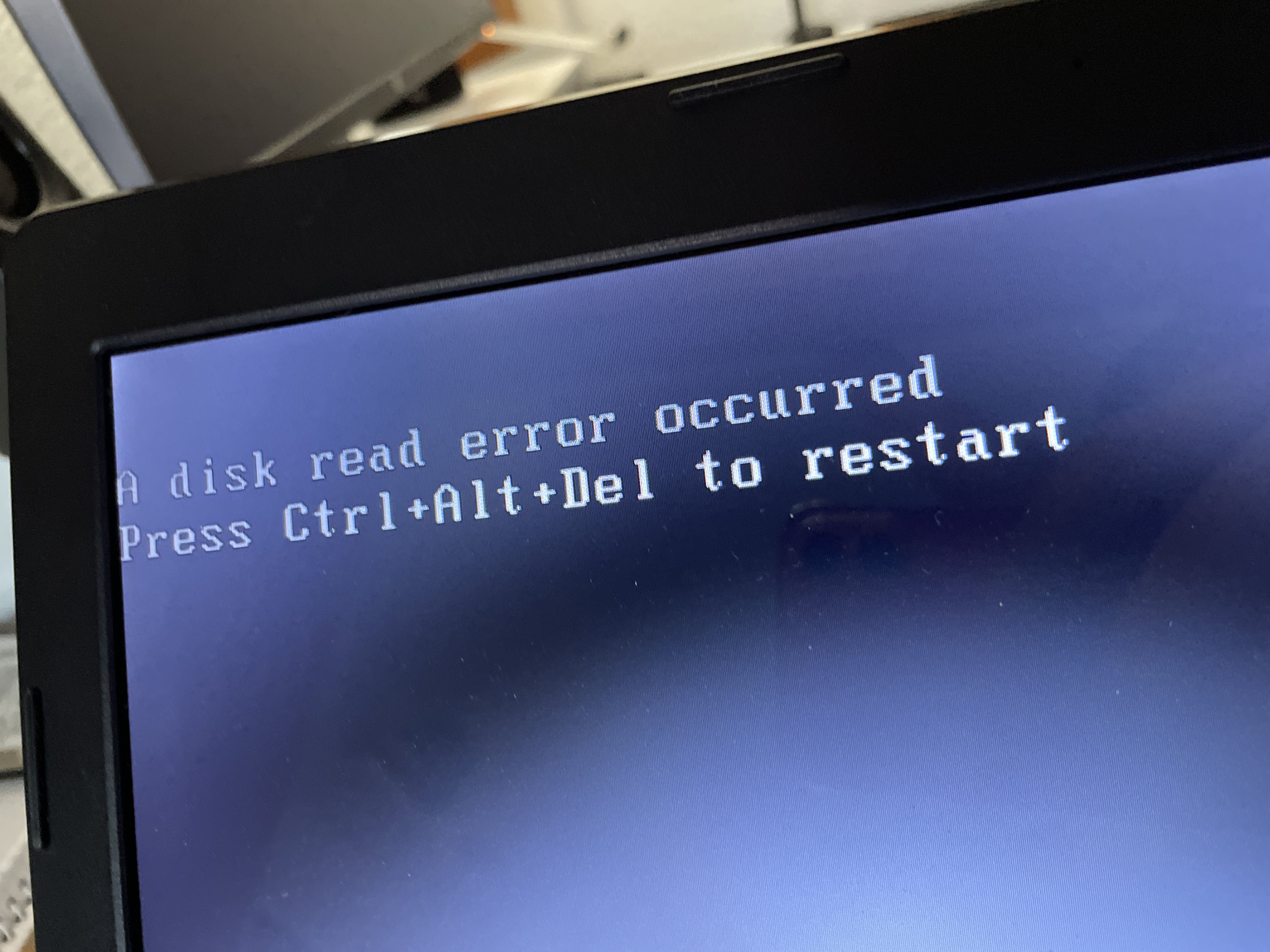

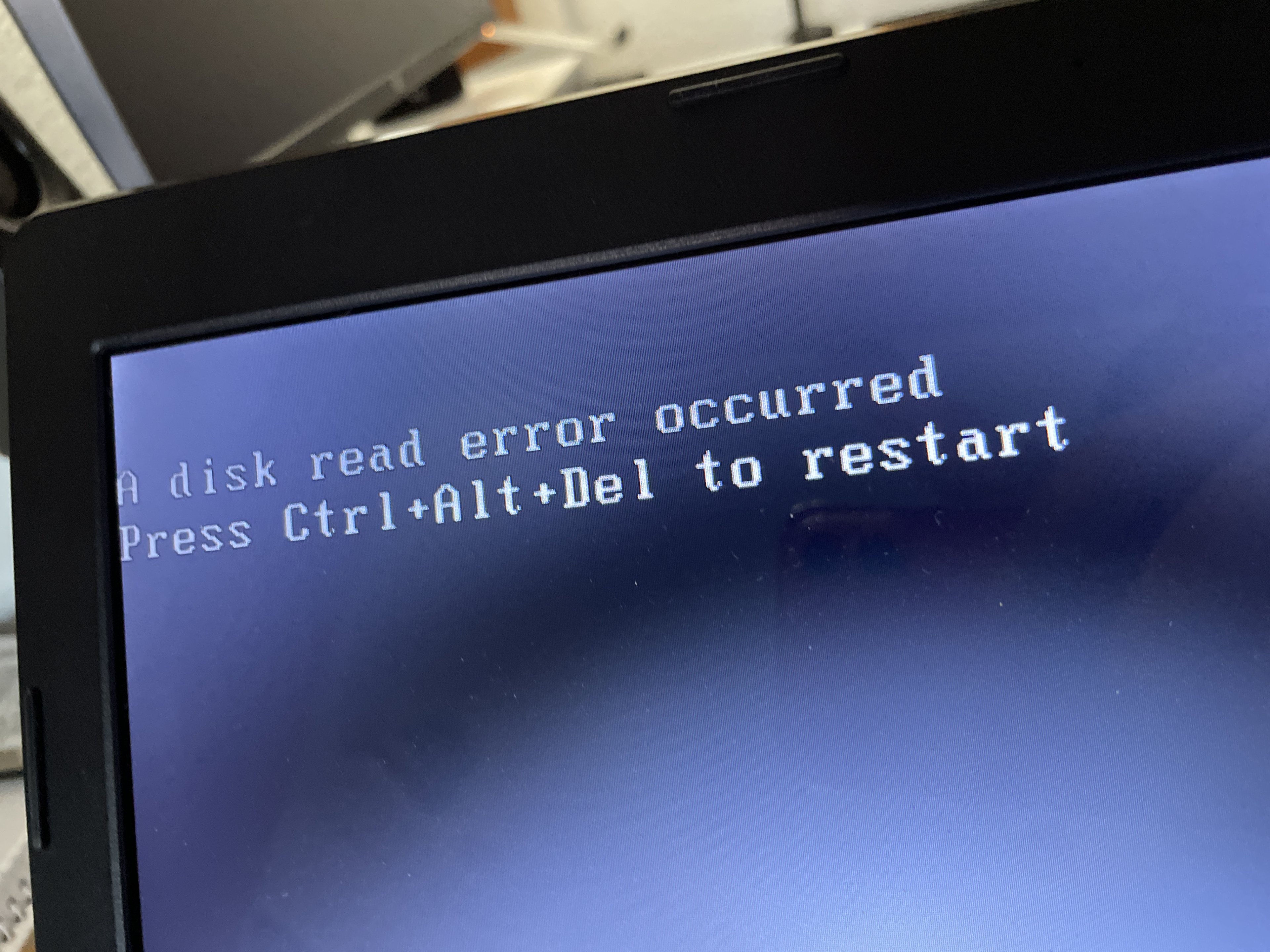

Habe es versucht leider nichts gebracht,
So schaut der Fehler aus.
BIOS nochmal installieren geht ja nicht, weil er dann meckert, dass schon die neueste Version drauf ist.
Vor allem: es geht ja nur um den Bootvorgang oder ? Sobald er einmal läuft ist alles perfekt.

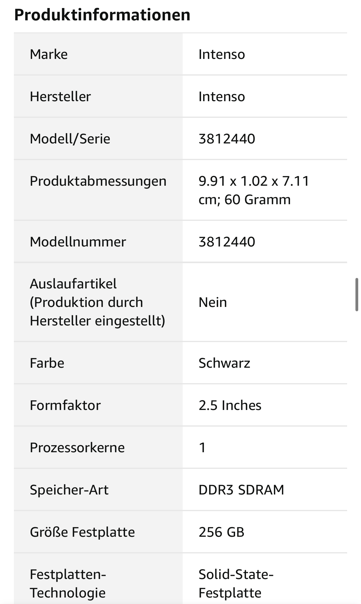

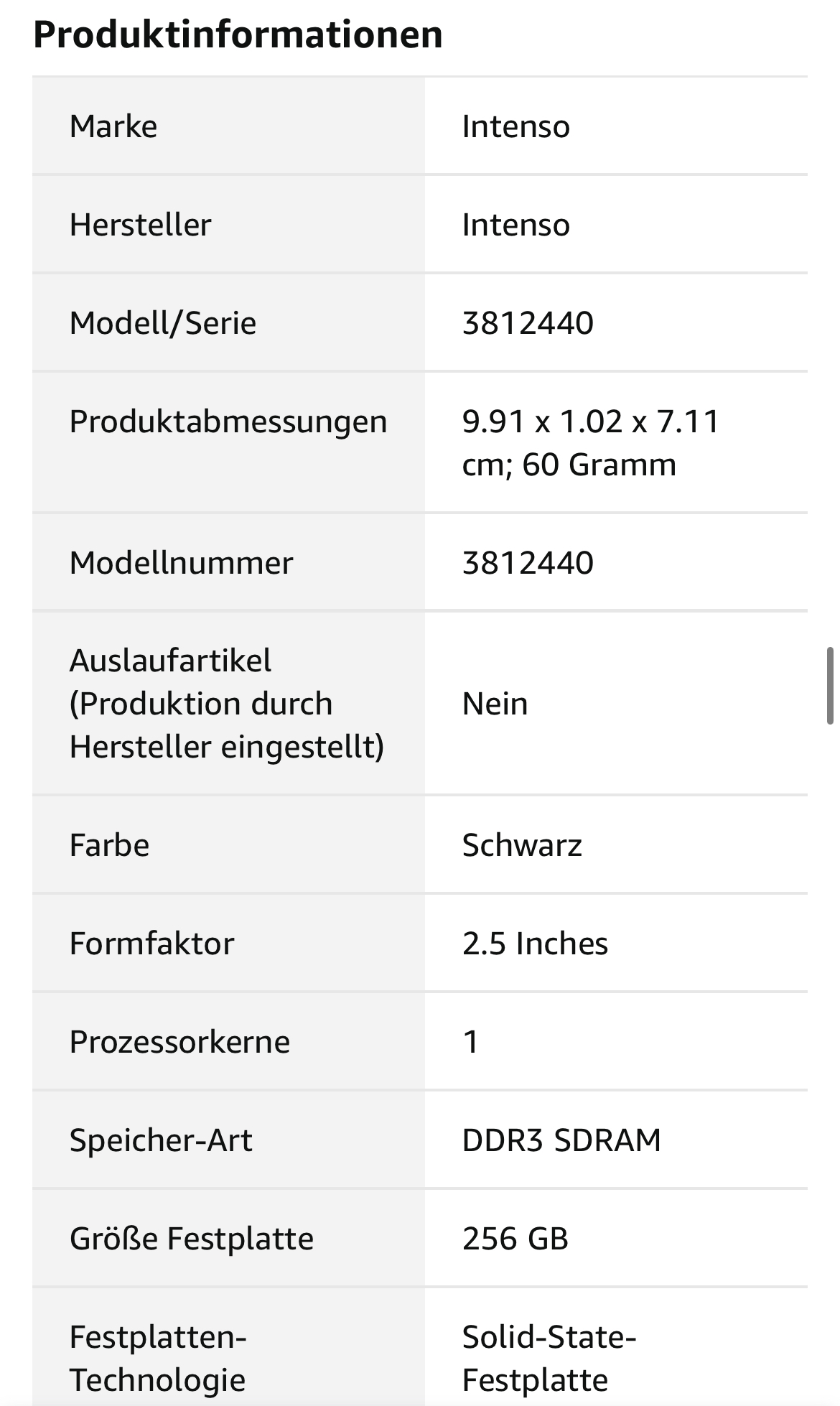

eYc schrieb:
Schön, aber welche ist es?
Von Intenso, auf Amazon gekauft.
Würde die Festplatte bei der Installation ausbauen. Der Bootloader könnte auf der Festplatte laden.
Also was sehr billiges, tendiere zu Schrott.

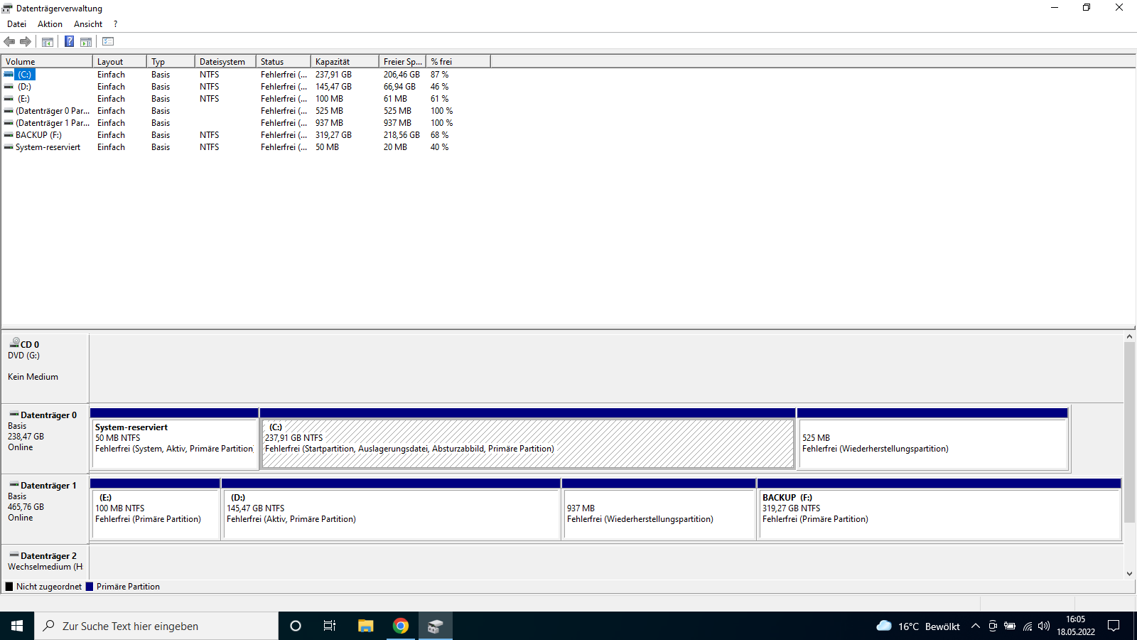

Joe58 schrieb:
Bitte einen Screenshot der Datenträgerverwaltung zeigen.
eYc schrieb:
Dann die SSD umstecken, auf den 1. SATA-Steckplatz, und so nochmal neu installieren.
Im BIOS evtl. auch mal defaults laden, und dann die passenden Einstellungen setzen.
Beides probiert, immernoch gleiches Problem

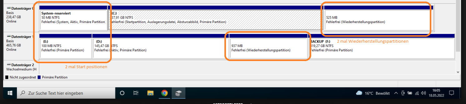

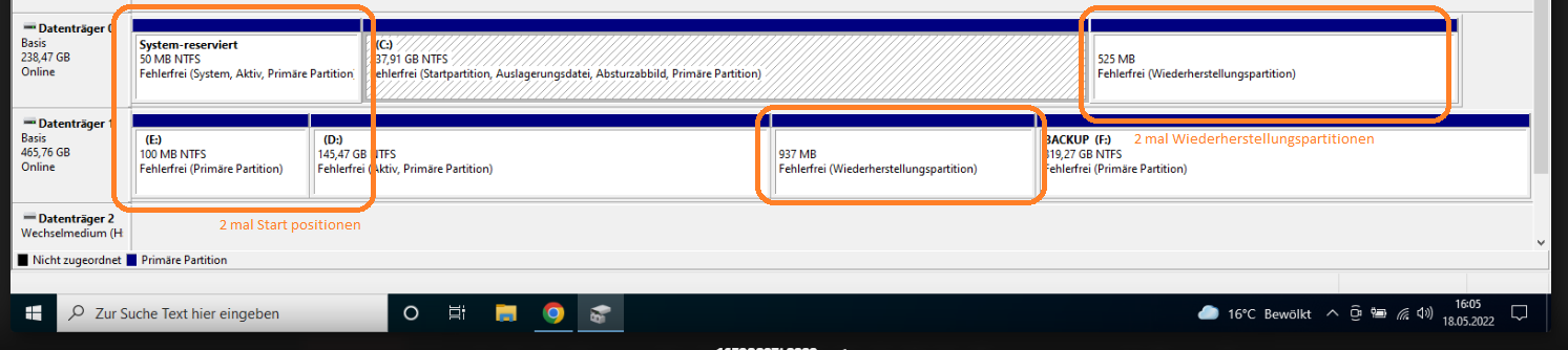

Auf Datenträger 1 war wahrscheinlich mal Windows installiert, kann das sein?
Denn du hast da zwei mal Start und zwei mal Wiederherstellungspartitionen, da kann sich Windows nicht direkt entscheiden welche denn die richtige ist.
Ich würde mal DT 1 abklemmen, und versuchen ob der PC schneller / überhaupt startet.
Hier ist doch zwei mal Windows auf dem Gerät, ein mal eine MBR Installation (wohl gerade) aktiv,
auf Datenträger 1 eine Windows Installation im GPT.
Die Recovery interssiert Windows nicht beim booten.
Die Qual der Wahl hat es auch nicht, da das eine MBR ist das ander GPT.
