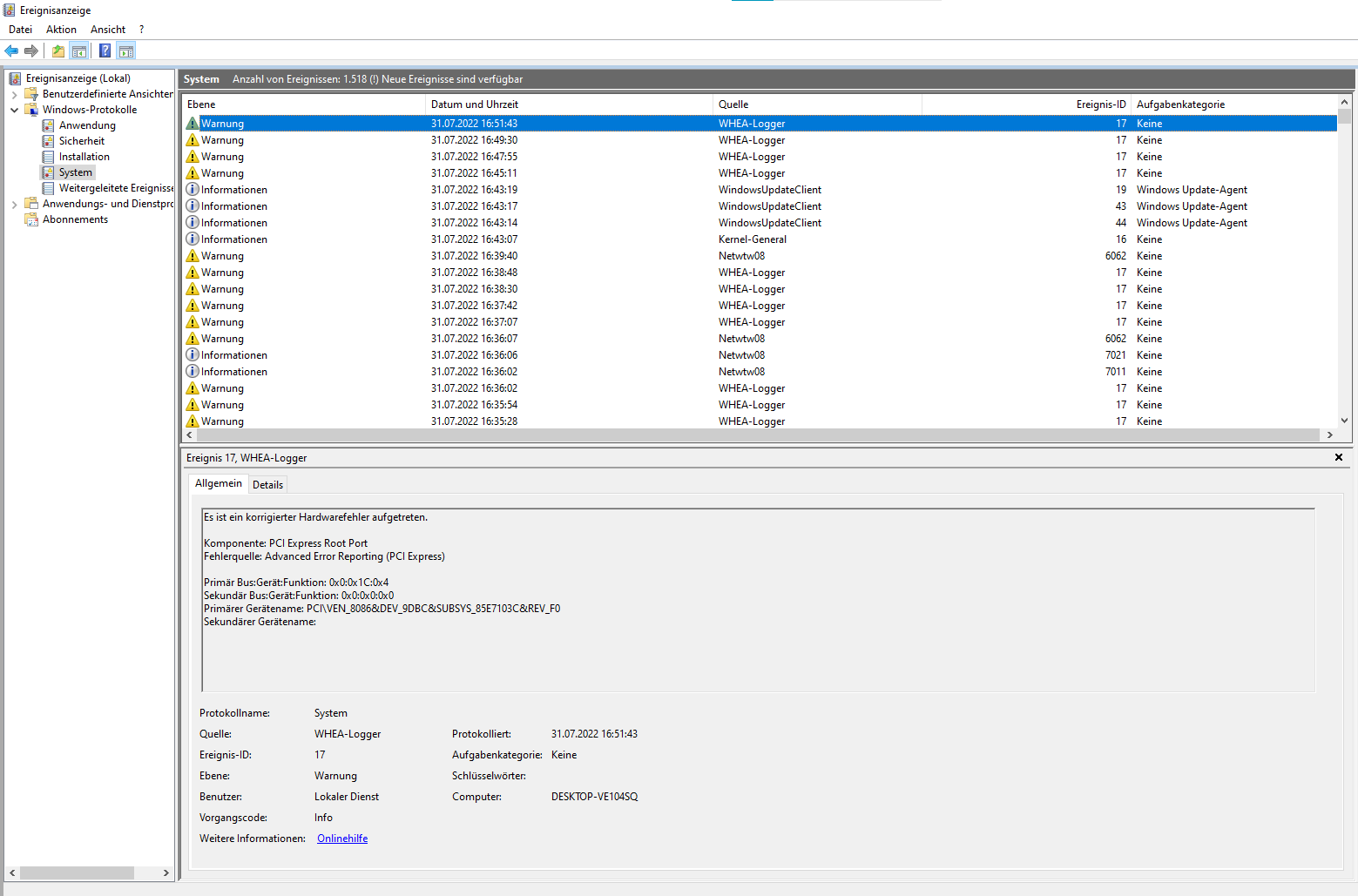

Eben ohne Akku und mit Netzteil getestet, nach etwa 10 Minuten Videowiedergabe wieder hängen geblieben (aus dem Lautsprecher ein komisches, durchgehendes Surren).

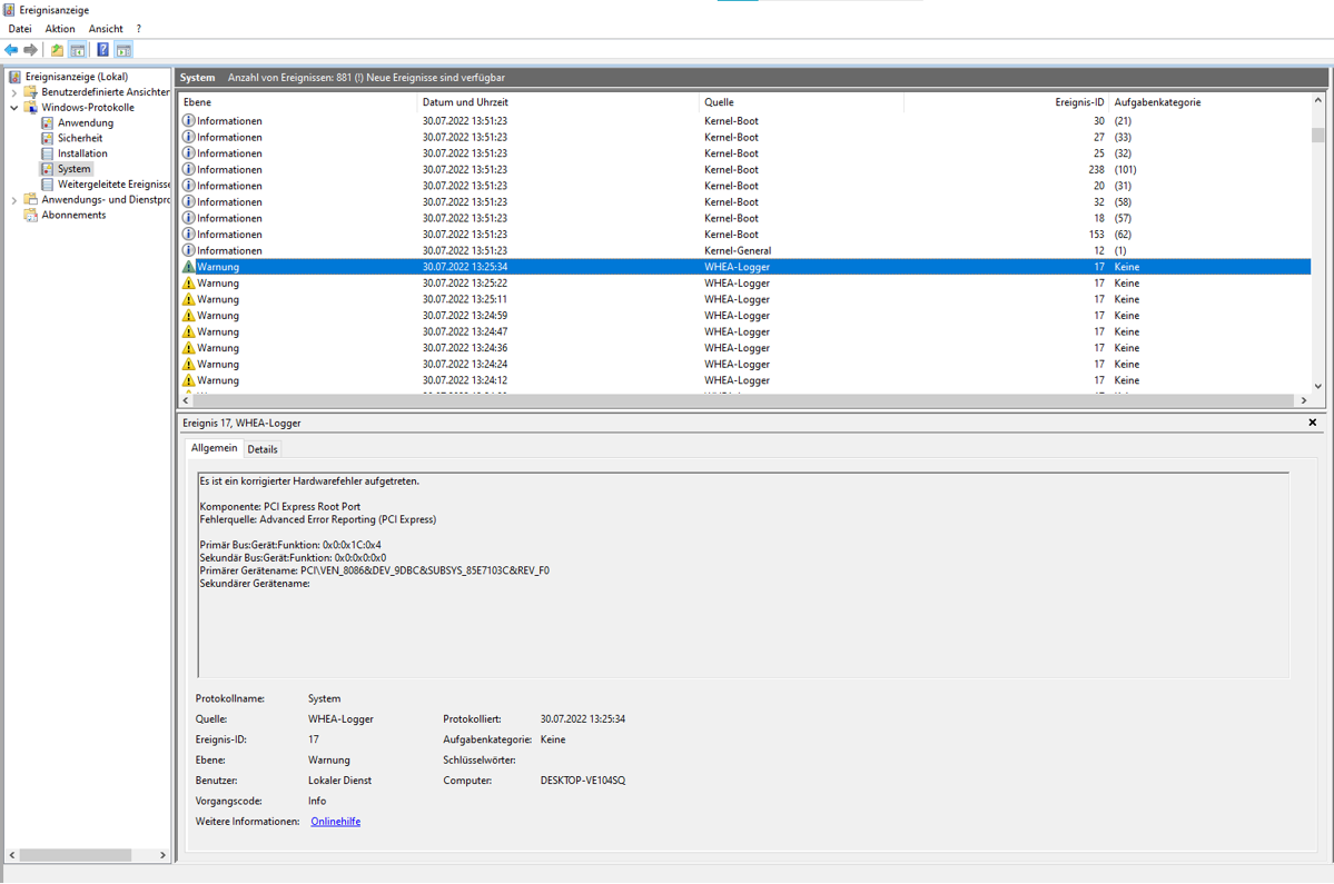

Auf dem Bildschirm steht beim freeze 13:28 als Zeit, der letzte Eintrag im Event Manager ist jedoch von 13:25
Diese Warnung gibt es zig mal darunter in Abständen von einigen Sekunden oder Minuten

Habe das Problem (glaube ich) identifiziert: WLAN- oder Bluetooth-Hardware.
Begründung: die oben im Screenshot gezeigte Warnung hat diesen langen primären Gerätenamen (pci\ven_8086&dev_9dbc&subsys_85e7103c&rev_f0). Google hat da zwei Treffer ergeben, wobei beide HP Laptops sind. Bei beiden war es die WLAN oder Bluetooth Hardware.
