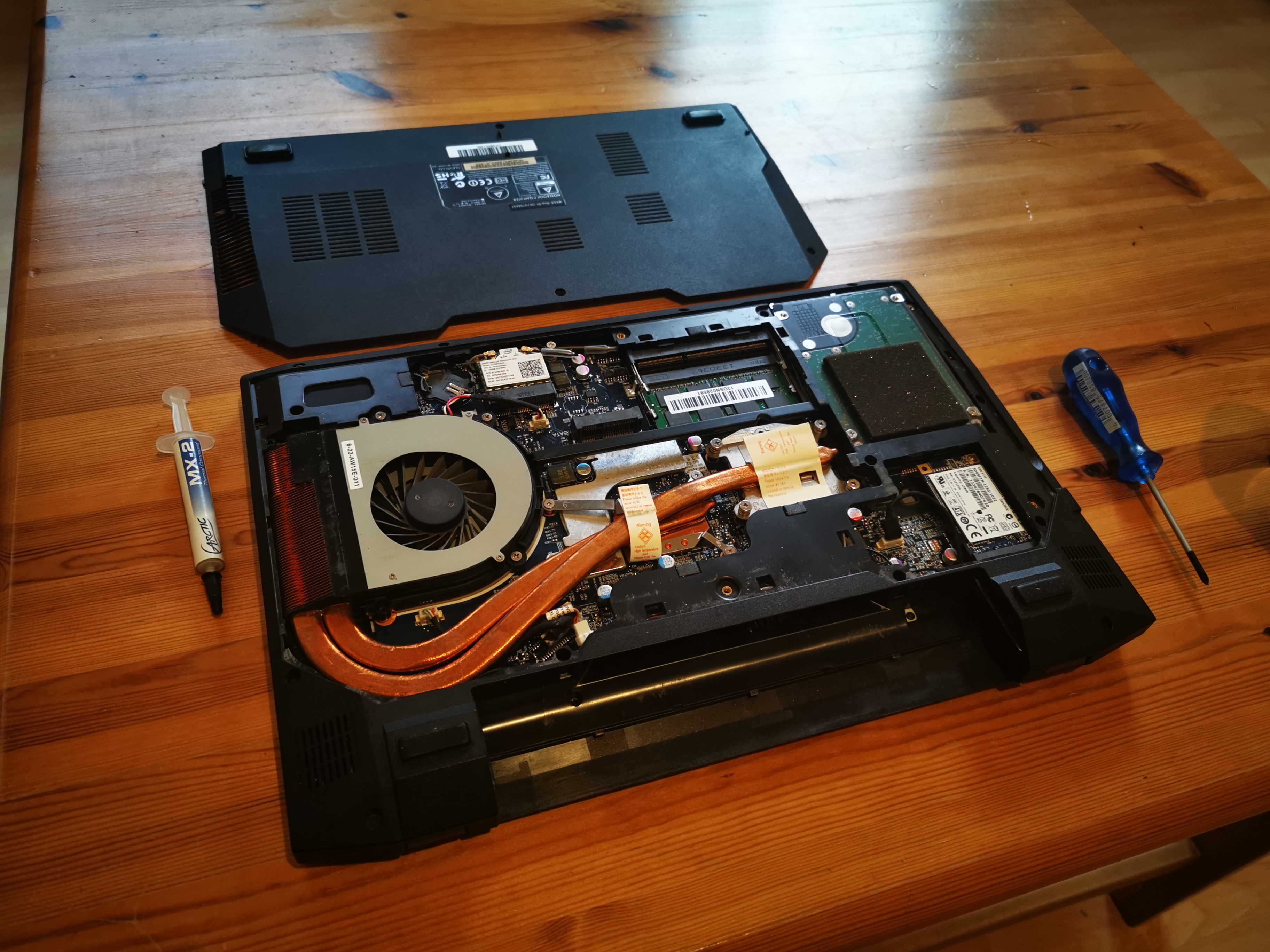

Ja moin,
ich habe heute für glatte 200€ einen XMG P303 oder XMG P303 Pro gekauft, bin mir immer noch nicht ganz sicher,
verbaut ist jedenfalls ein i7-4800MQ + GTX 765M + 1x 8GB + SSD + HDD.
Jedenfalls wollte ich neue WLP auftragen und habe den aufgemacht, und dann ahbe ich das gesehen:

Jetzt frage ich mich natürlich wozu bzw. was da los ist...

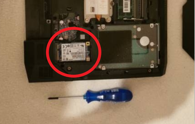

Nun erstellst du dir mit dem hier bereits erwähnten Mediacreationtool einen Windows 10 Installations USB Stick (mind. 16GB), stellst im Bios ein, das von USB gebootet werden soll und installierst Windows 10. Einen Key benötigst du nicht. Da sich bereits Windows 10 auf dem Gerät befindet, ist dies nach einer Neuinstallation automatisch aktiviert, da die vorhandene Kombination auf dem Microsoft Registrierungsserver als "aktiviert" steht. Achte dadrauf, das sich Windows auf der SSD installiert, denn es ist eine mSATA SST verbaut. Auf den Fotos erkennt man leider die Grösse nicht... Das hier ist die SSD:

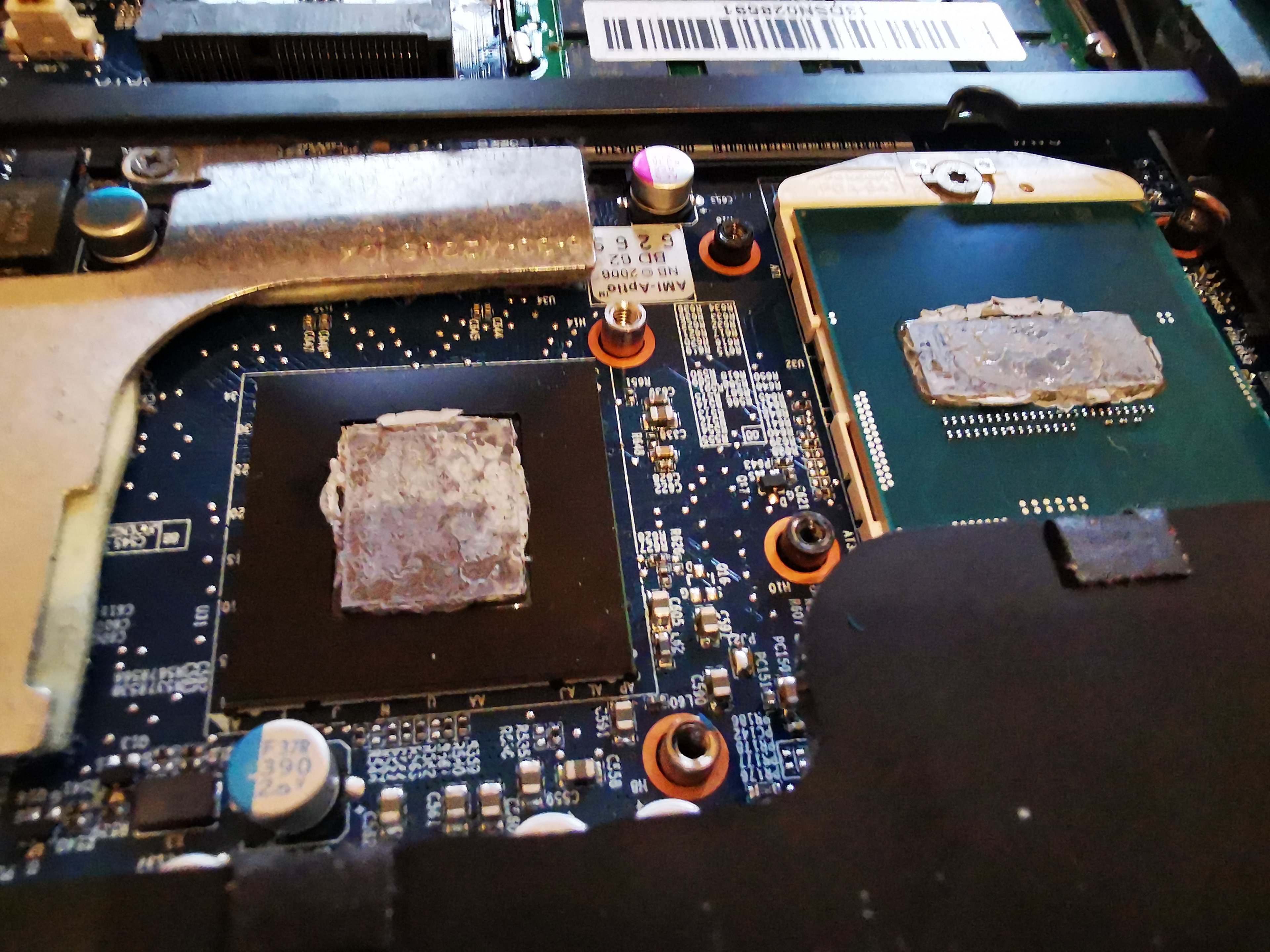

So sieht es jetzt aus dadrunter, WLP war komplett vertrocknet...

Windows denn bitte auf die 128gb SSD installieren.

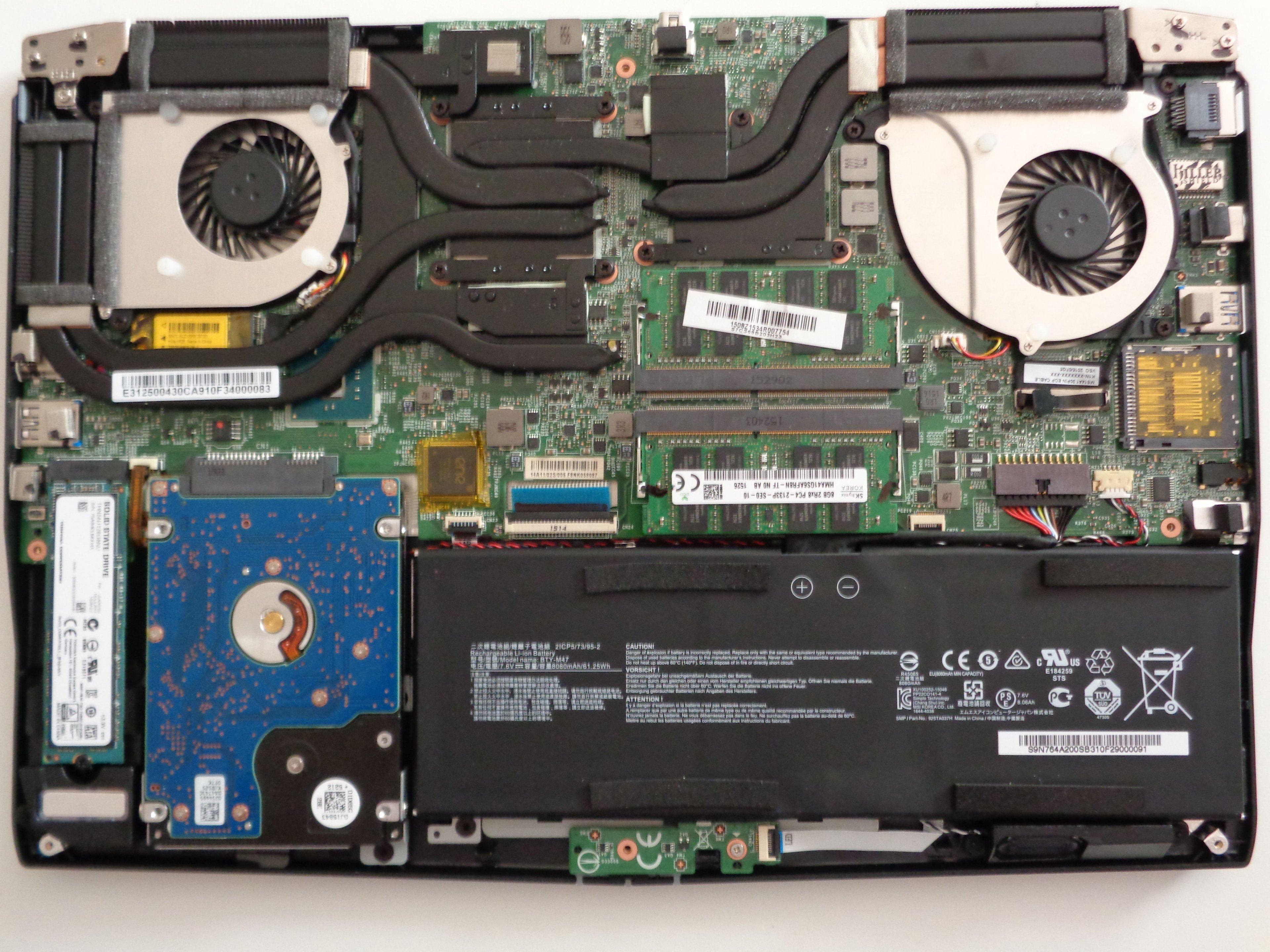

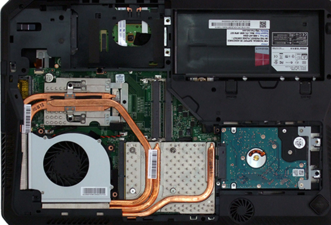

Die Temperaturen sind in der Tat recht hoch. Aber wenn ich mir das Kühlsystem anschaue, nicht sonderlich verwuderlich.... die Heatpipe (eine einzige.....) für die CPU (immerhin 45W TDP) geht über die heisse GPU und dann zu nur einem einzigen Lüfter... Keine Ahnung warum man sowas baut, aber rein logisch kann das nicht funktionieren. Wenn ich das z.B. mit dem alten MSI GS40 vergleiche, welches recht ähnlich gross, aber leichter ist....
Und am Zeitalter liegt es auch nicht. Hier ein MSI GT60, welches auch nur einen Lüfter besitzt, auch hier gibt es einen getrennten Kühlkreislauf:
Werde ich wohl nicht viel gegen machen können, aber die WLP ist definitiv zu tode getrocknet,
ich habe also noch etwas Hoffnung dass ich den XMG im Desktop/Youtube-Betrieb lautlos bekomme
oder zumindest leise... Im Moment ist der recht laut. :D
