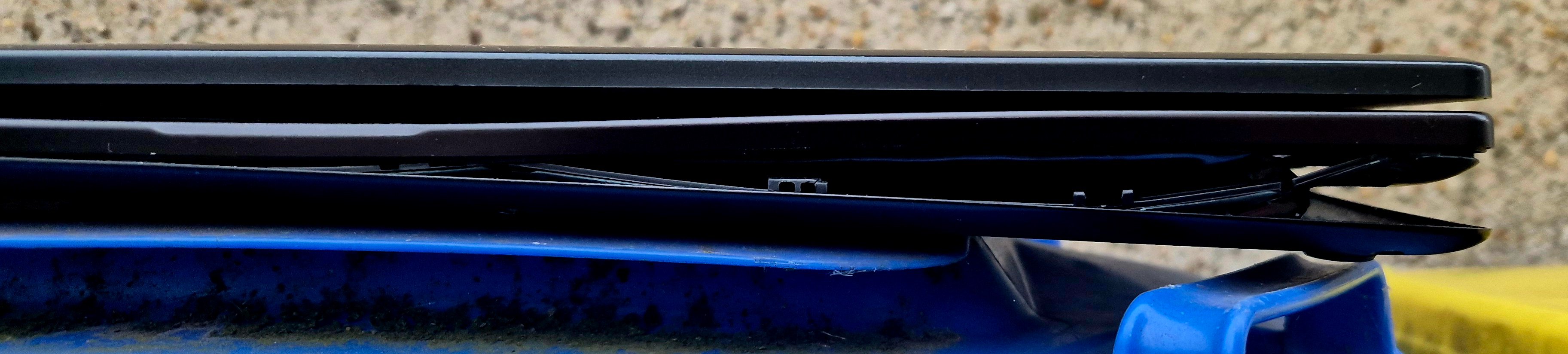

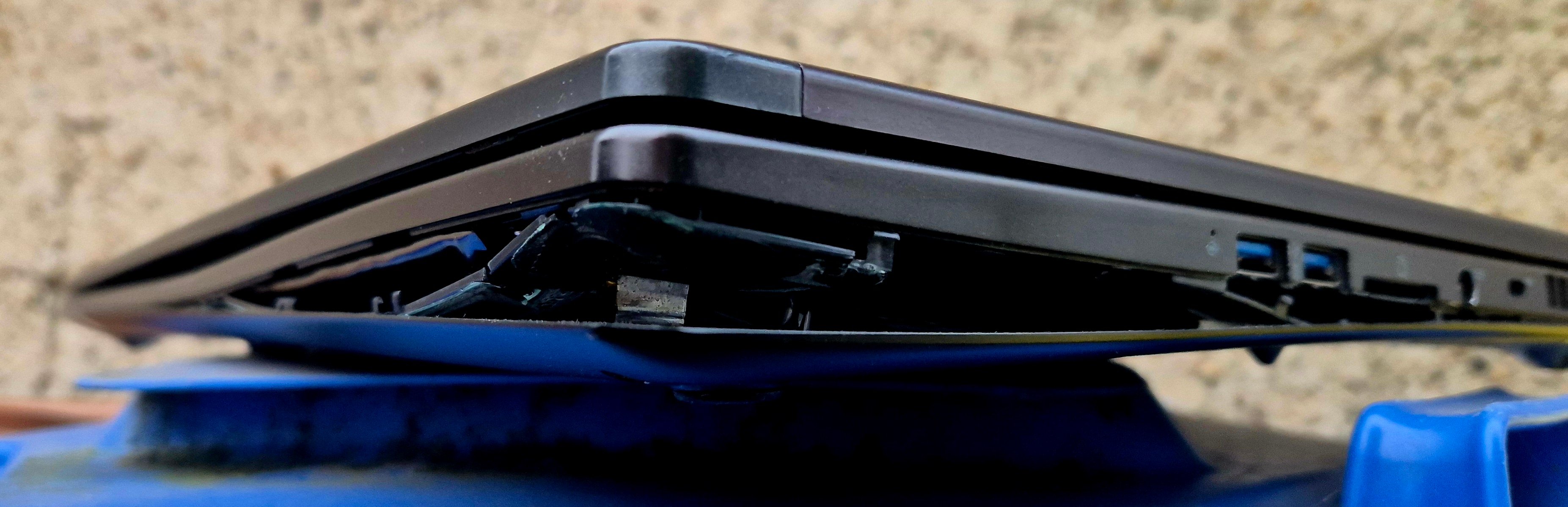

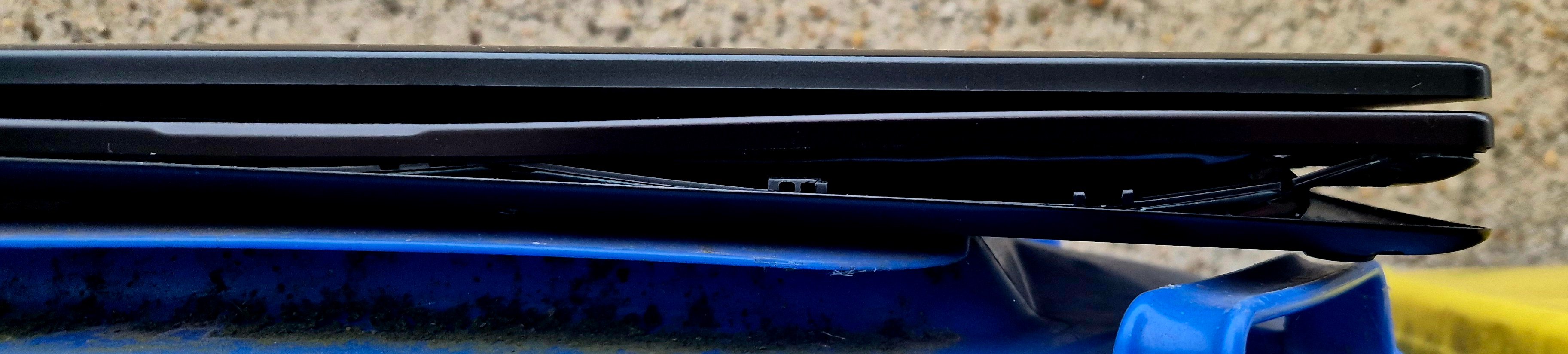

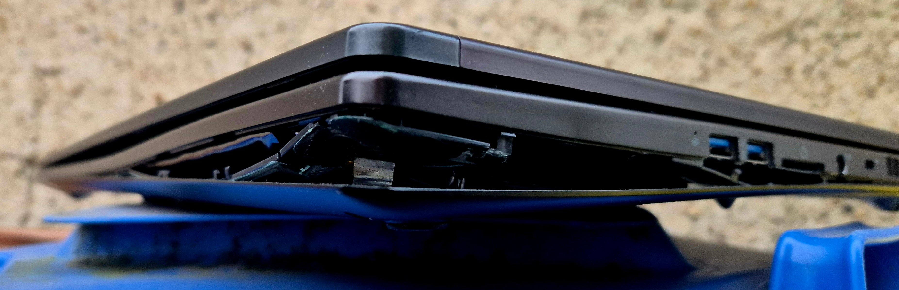

sind nach 5 Monaten (Sabbatical Time) wieder aus dem Urlaub zurück und der Laptop sieht so aus, wie auf den zwei Bildern unten.
Der Laptop ist ein Schenker XMG C703 und knapp 12 Jahre alt. Er war war nicht am Strom angeschlossen, lag nicht in der Sonne, stand gerade auf dem Tisch und in der Küche waren auch keine 50 Grad Celsius.
Zugegeben, 12 Jahr sind eine lange Zeit, nur für unseren Nutzungszweck hat der Laptop noch ausgereicht, ein Neukauf wäre noch nicht zwingend nötig.
Frage:
wie kann das passieren?
Vielen Dank

Der Akku hat sich aufgrund des altersbedingten chemischen Zersetzungsprozesses aufgebläht und damit das Gehäuse "gesprengt".
Reaktionen: TomH22, species_0001 und PonJoe58
Sieht nach defektem / aufgeblähtem Akku aus.
Öffnen und Akku kontrollieren.
Reaktionen: species_0001

In der Regel macht sich der defekte Akku früher bemerkbar, bevor er sich soweit aufbläht, dass er das Gehäuse sprengt. Dann tauscht man ihn vorher aus.
Auch das aufblähen passiert in der Regel nicht explosionsartig im ganzen sondern nach und nach an einzelnen Zellen. Man merkt also meist schon vorher, dass sich das Gehäuse beginnt aufzubiegen, bevor es wirklich so aufplatzt wie auf deinem Bild. Man hat also meistens Zeit zu reagieren.
Wenn’s in dem Fall über Monate unbeobachtet liegt und dann passiert, ist es leider Pech. Es ist aber eher nicht als Qualitätsmangel des Laptops zu sehen.

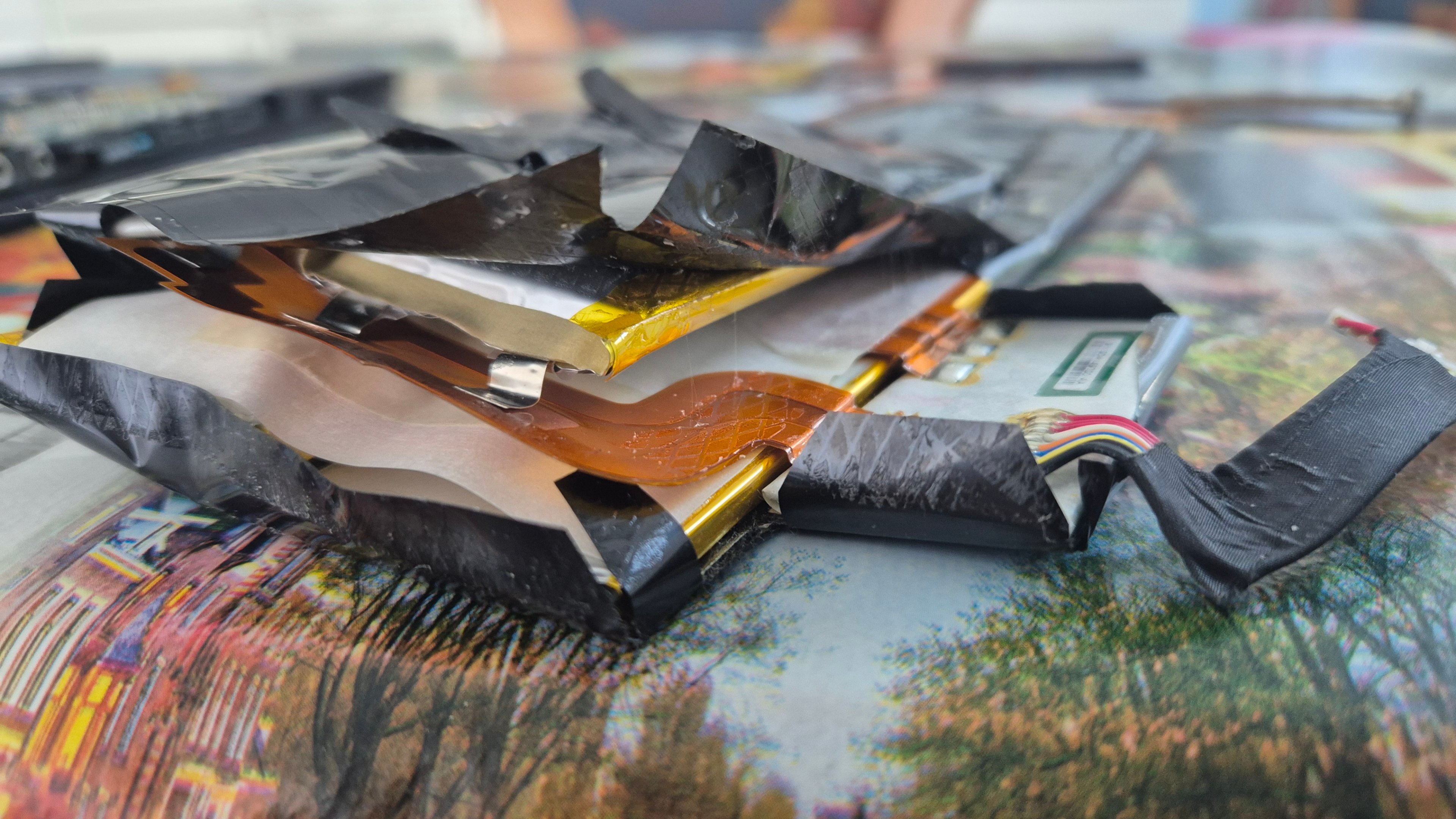

Und der Akku ist hier garantiert nicht fest verbaut. Bei MacBooks und ein paar Surface ist der Akku verklebt, aber bei der überwiegenden Anzahl der Laptops lässt sich der Akku tauschen. Gehäuse aufschrauben, Akku tauschen, fertig. (Oder zur Not einfach nur entnehmen, falls es keine neuen Akkus mehr für ein altes Modell mehr geben sollte.
PonJoe58 schrieb:
Und wie soll sich jetzt eine SSD (von der wir ja noch nicht einmal wissen, ob sie verbaut ist) oder gar eine HDD wegen Überhitzung aufgebläht haben :confused_alt:

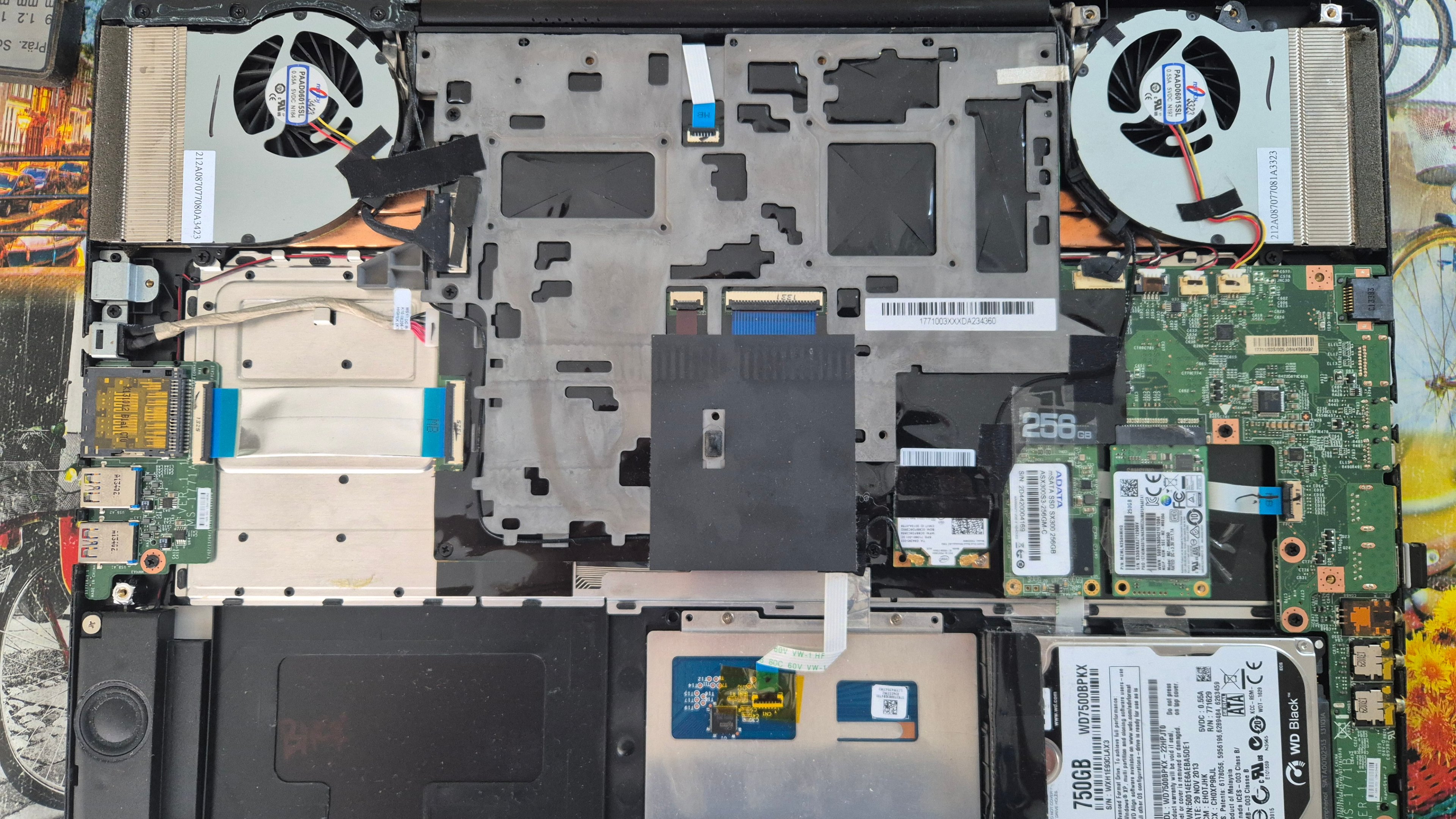

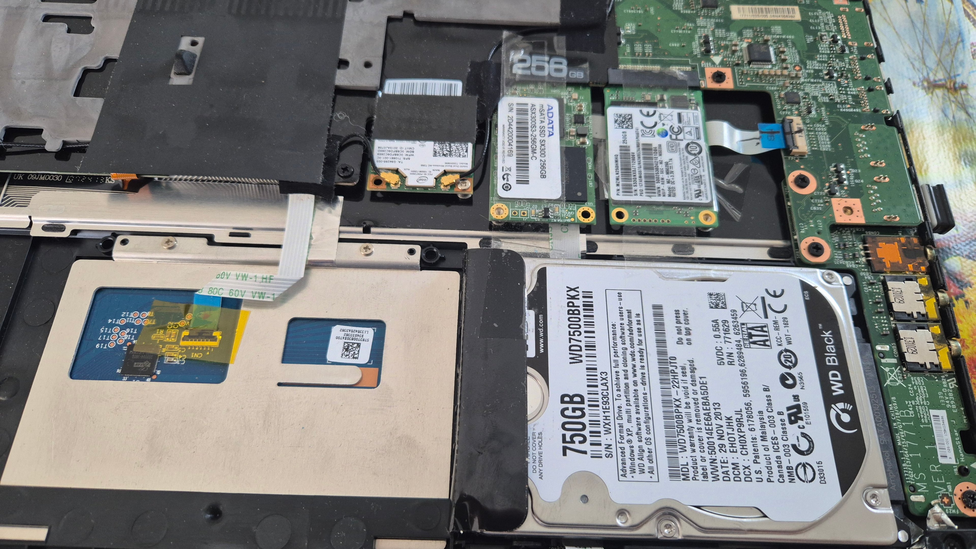

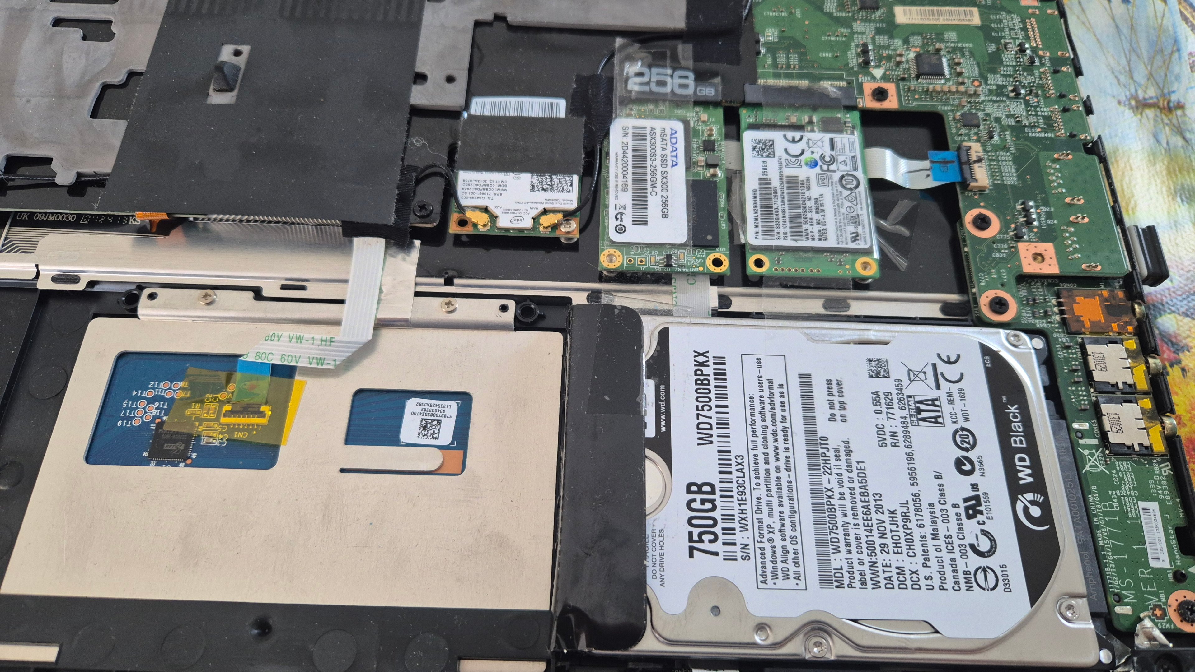

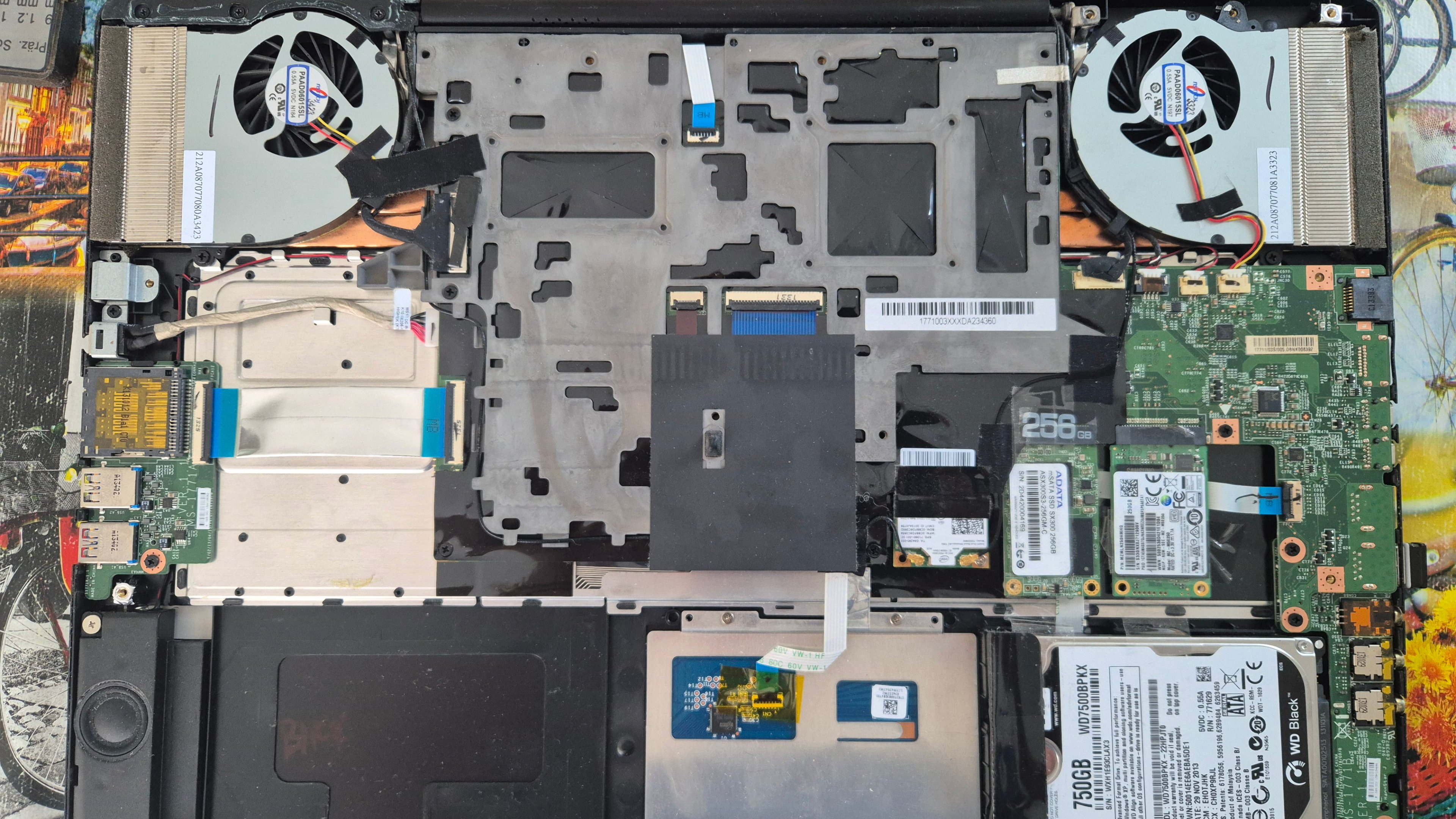

Laptop geöffnet, Akkus raus, neu verschraubt und an das mitgelieferte Netzteil ran.
BIOS startet und dann wird nach einem Boot Medium verlangt.
Werde mal einer einer Linux Live Boot Stickt schauen was dort auf die schnelle machbar ist.
HD und und die zwei kleinen NVMe SSD schauen so schlecht erstmal nicht aus, zumindest nicht defekt, hoffe ich. Letztendlich wir es aber wohl doch auf einen neuen Laptop rauslaufen
War im BIOS das aktuelle Datum eingestellt?
Falls nicht: hast du es dann richtig eingestellt und konnte sich der Laptop das Datum dann merken, auch wenn du das Netzteil rausgezogen hast?
Falls der Laptop sich das Datum nicht merken kann, muss evtl. die CMOS-Batterie ersetzt werden.
Das ist immer eine gute Idee.
Zur Info: die SSD-Slots verlangen das alte mSATA-Format. Sie unterstützen keine NVMe-SSDs.
