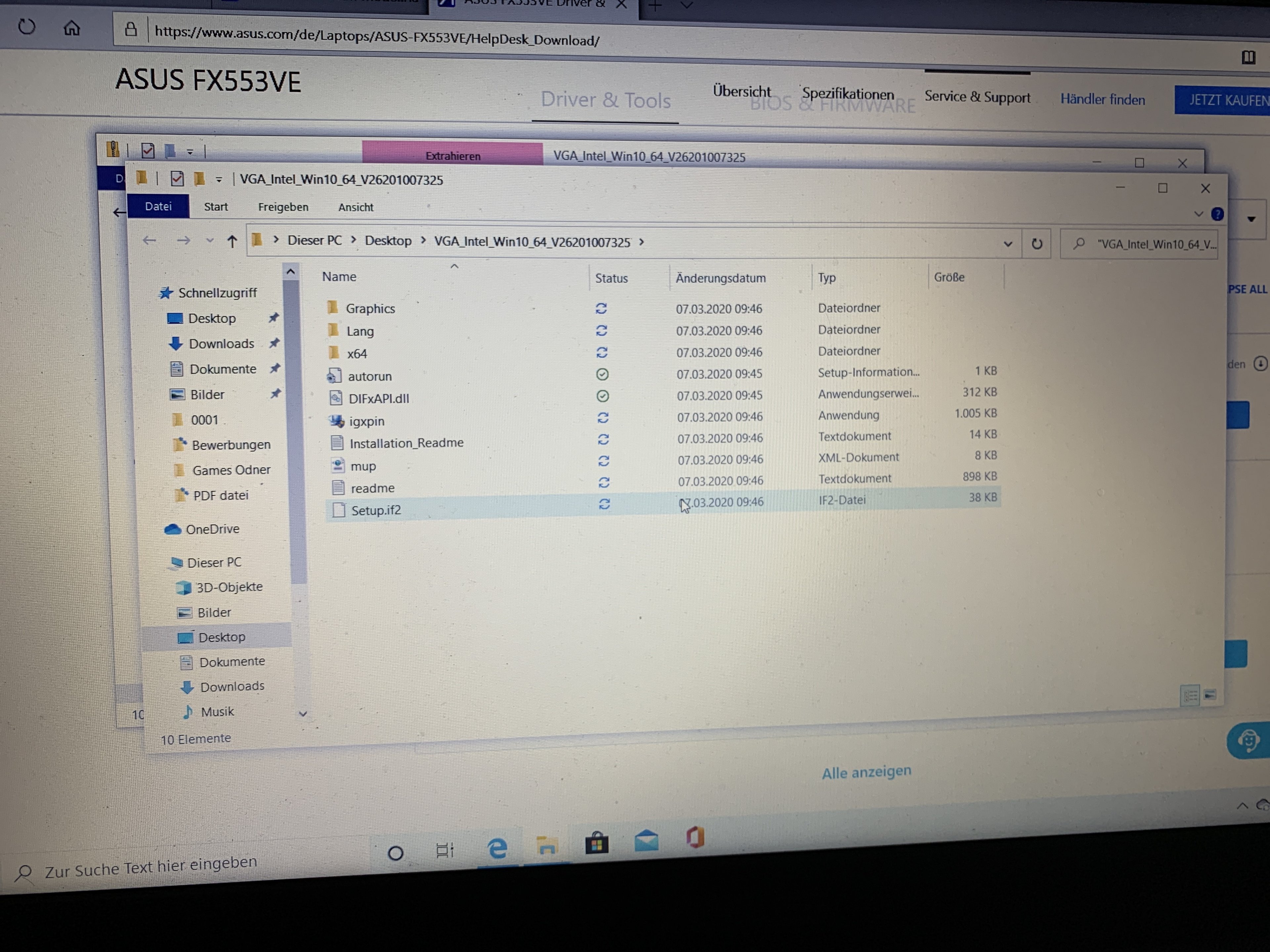

Ich bin jetzt auf der Seite von Asus und sehe die Treiber aber wenn ich das alles runterladen will bekomme ich nur ein Ordner oder viele und weiß nicht was ich tun soll. Wo kann ich den die Treiber installieren?

Mein Laptop ist ein Asus fx553v-406 aber dazu finde ich nichts
