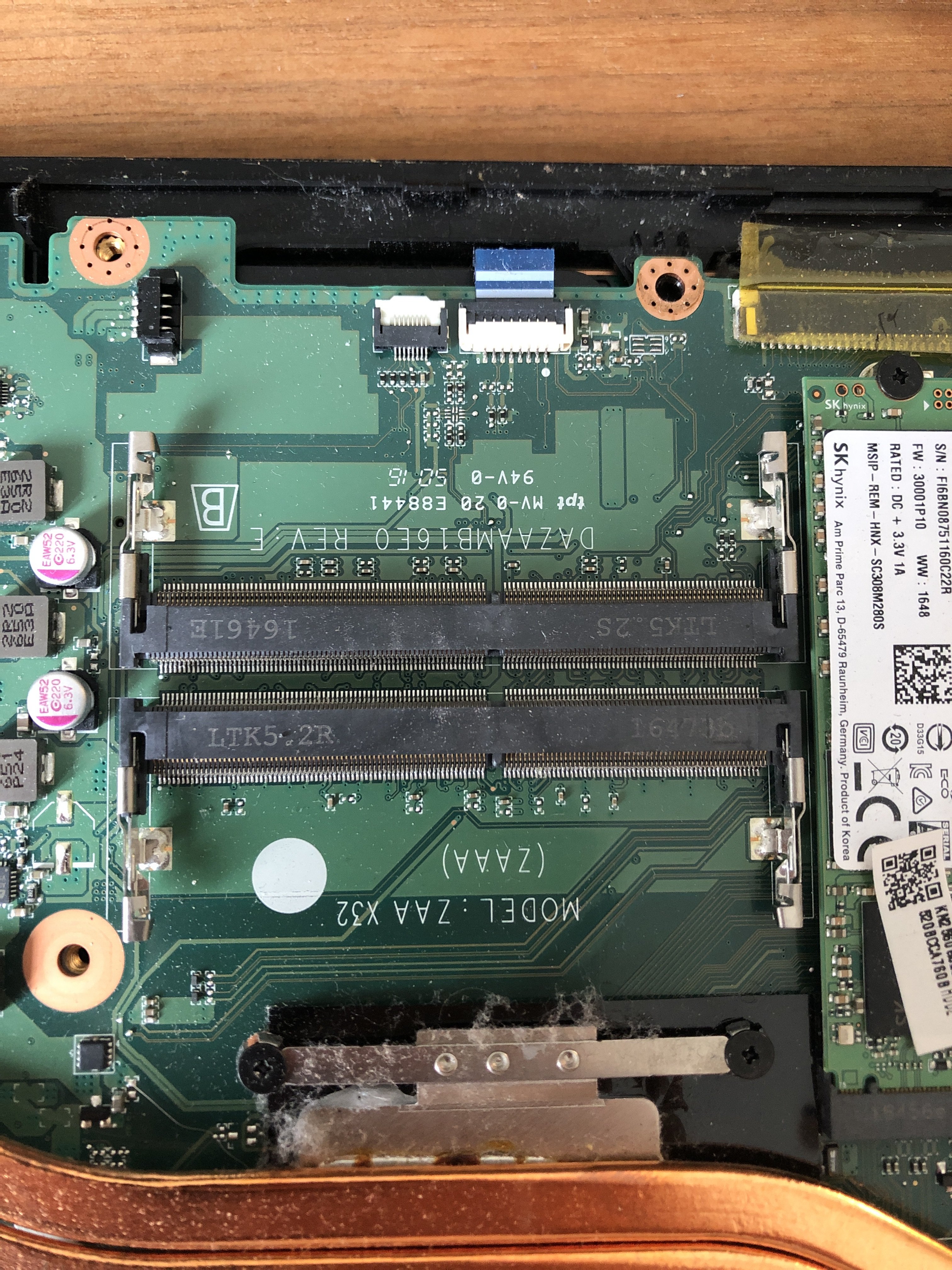

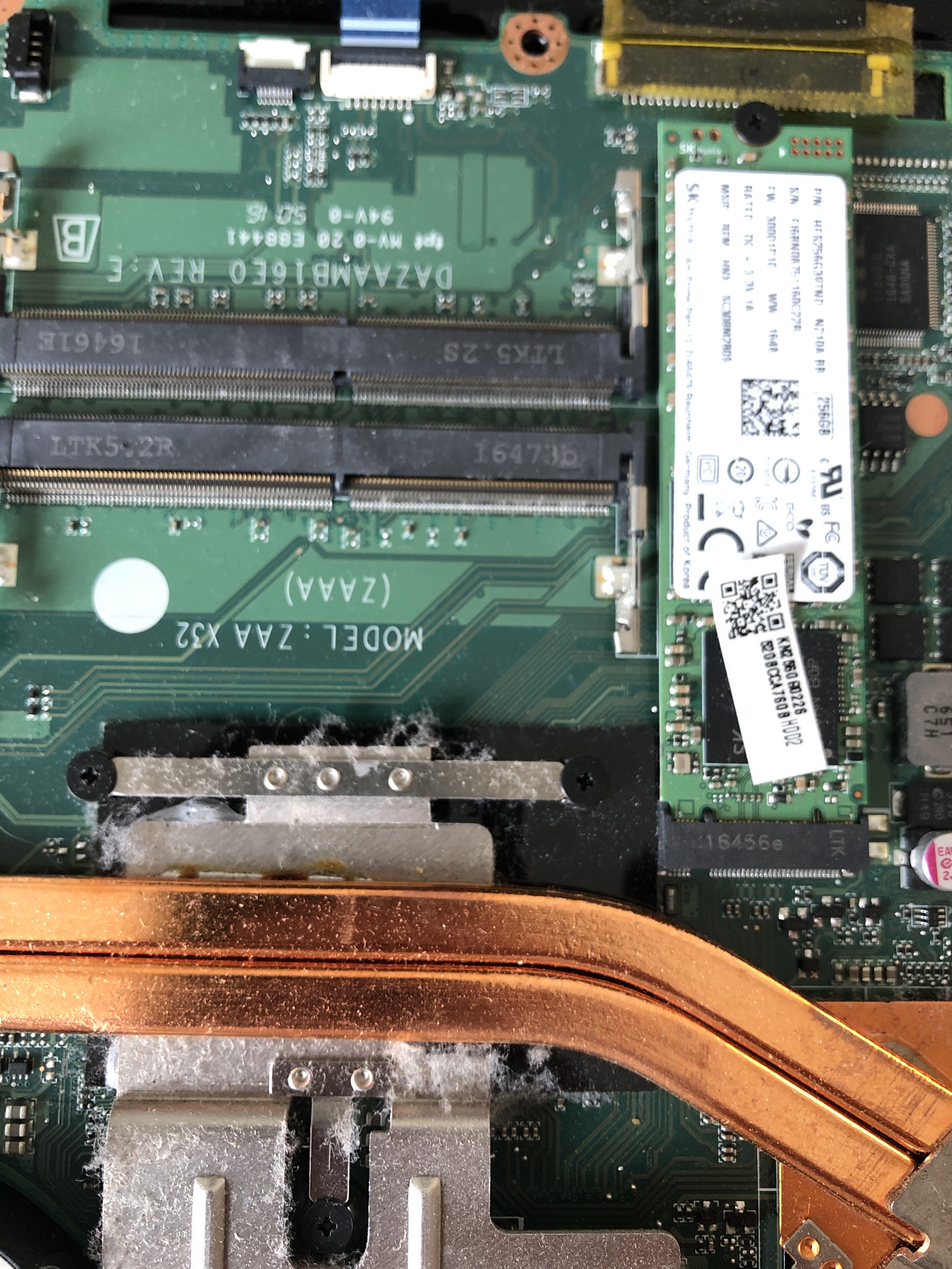

Unter den RAM Modulen soll wohl ein Jumper sein, welchen man mit einem Schraubenzieher überbrückt. Am Jumper soll ein Wort stehen. Ich bin mir unsicher wo das sein soll? Und dann halte ich den Schraubenzieher für 30 Sekunden an diesen Jumper und dann soll BIOS einen Reset haben.
Außerdem frage ich mich was oben rechts in dem leeren „Fach“ stecken sollte? Das war von Anfang an leer. Das drunter ist das Laufwerk

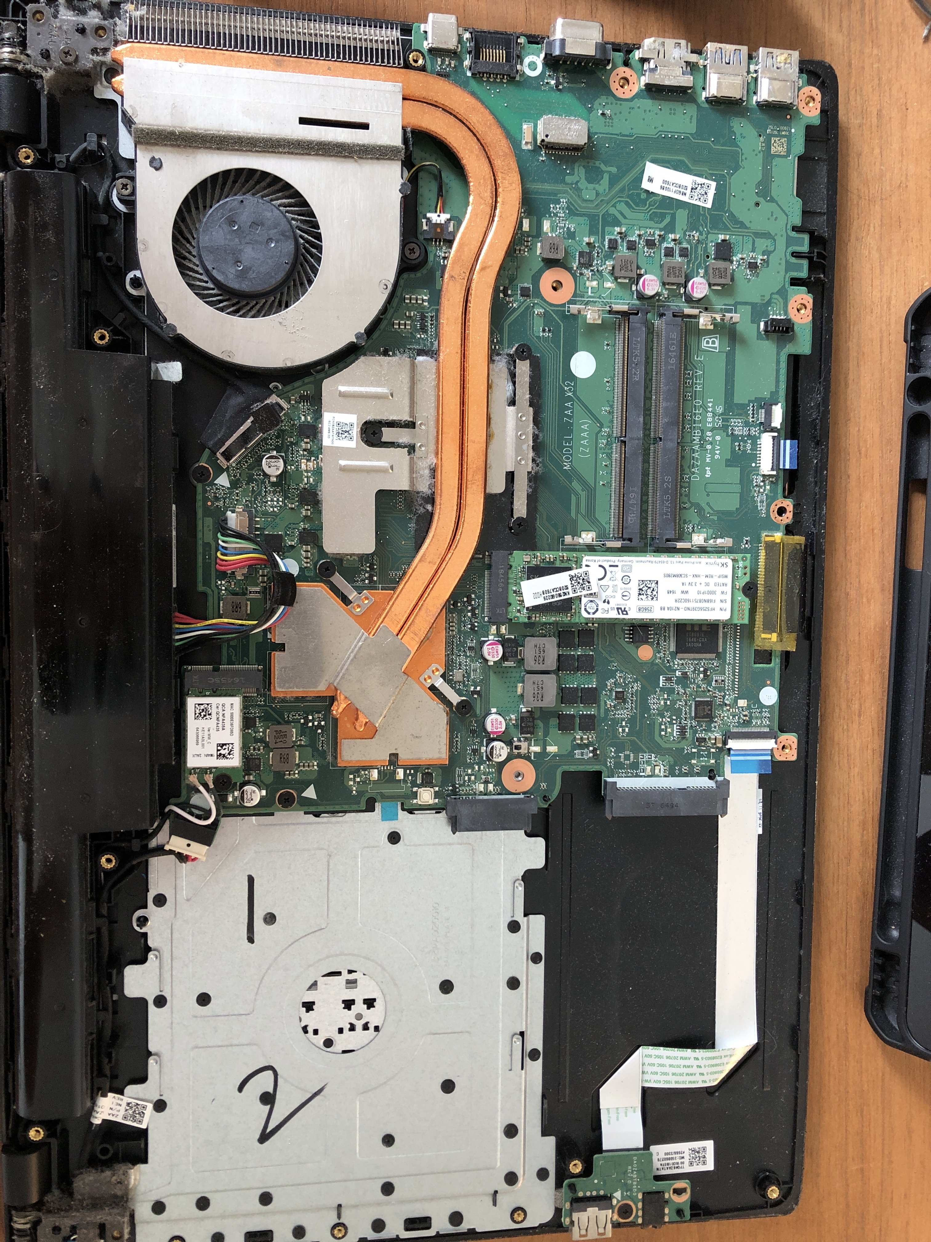

Vor dem Hantieren immer zuerst den Akku abstöpseln (der Stecker mit den bunten Kabeln).
Und ordentlich vom Pelz befreien mit Staubsaugerdüse oder Druckluftspray. Auch mal vorsichtig in Lüfter und Kühlrippen halten, damit der ganze Staub rausgeschleudert wird. Dann läuft der wieder kühl und leise.
Da könnte man noch eine zweite Festplatte verbauen, soweit ich das richtig sehe.

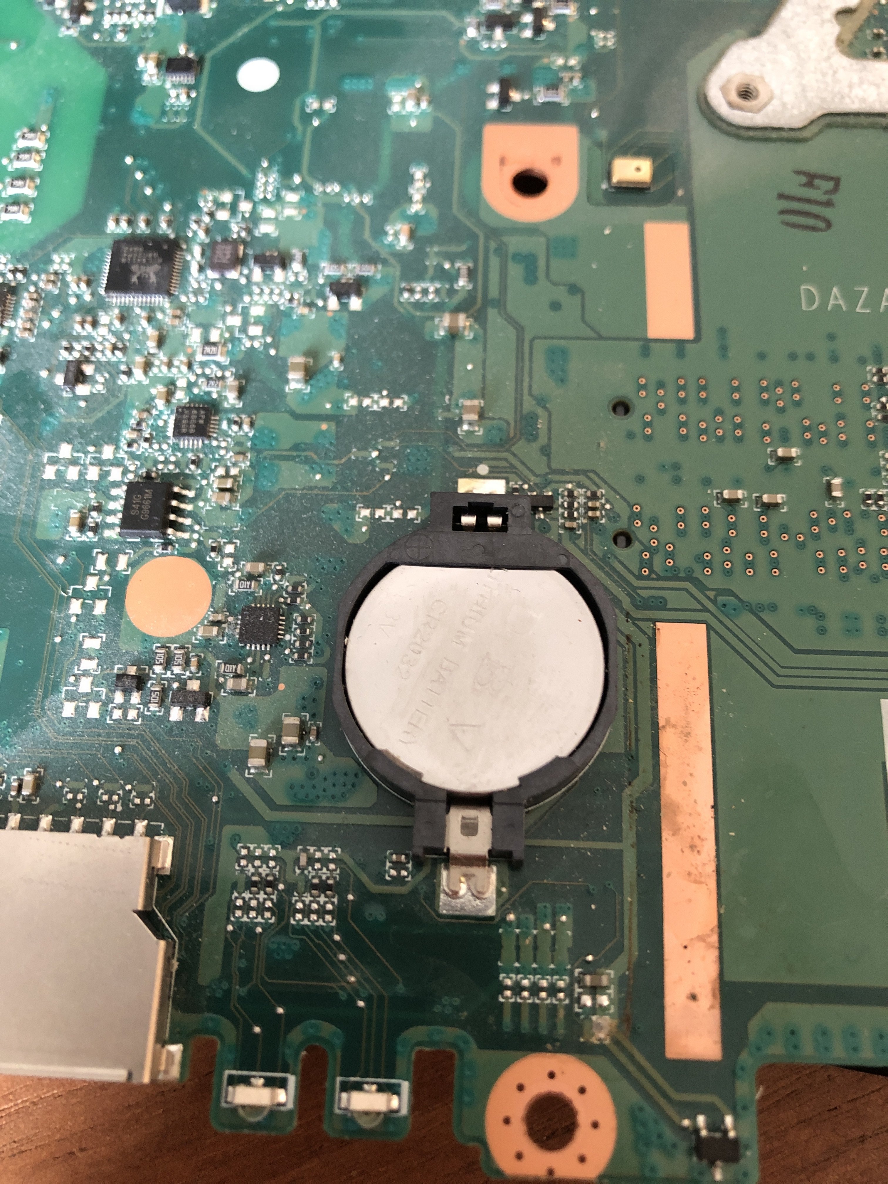

hab die Batterie gefunden. Oh mein Gott. Ich musste so viele Stecker ziehen und lösen. Hoffe ich bekomme den Bums wieder zusammen.
Jetzt die Frage der Fragen: wie bekomme ich die Batterie raus? Hab mir gerade ein Video angeguckt und da bricht ihm selber das schwarze Teil ab. Wo setze ich den Schraubenzieher an??
Reaktionen: species_0001

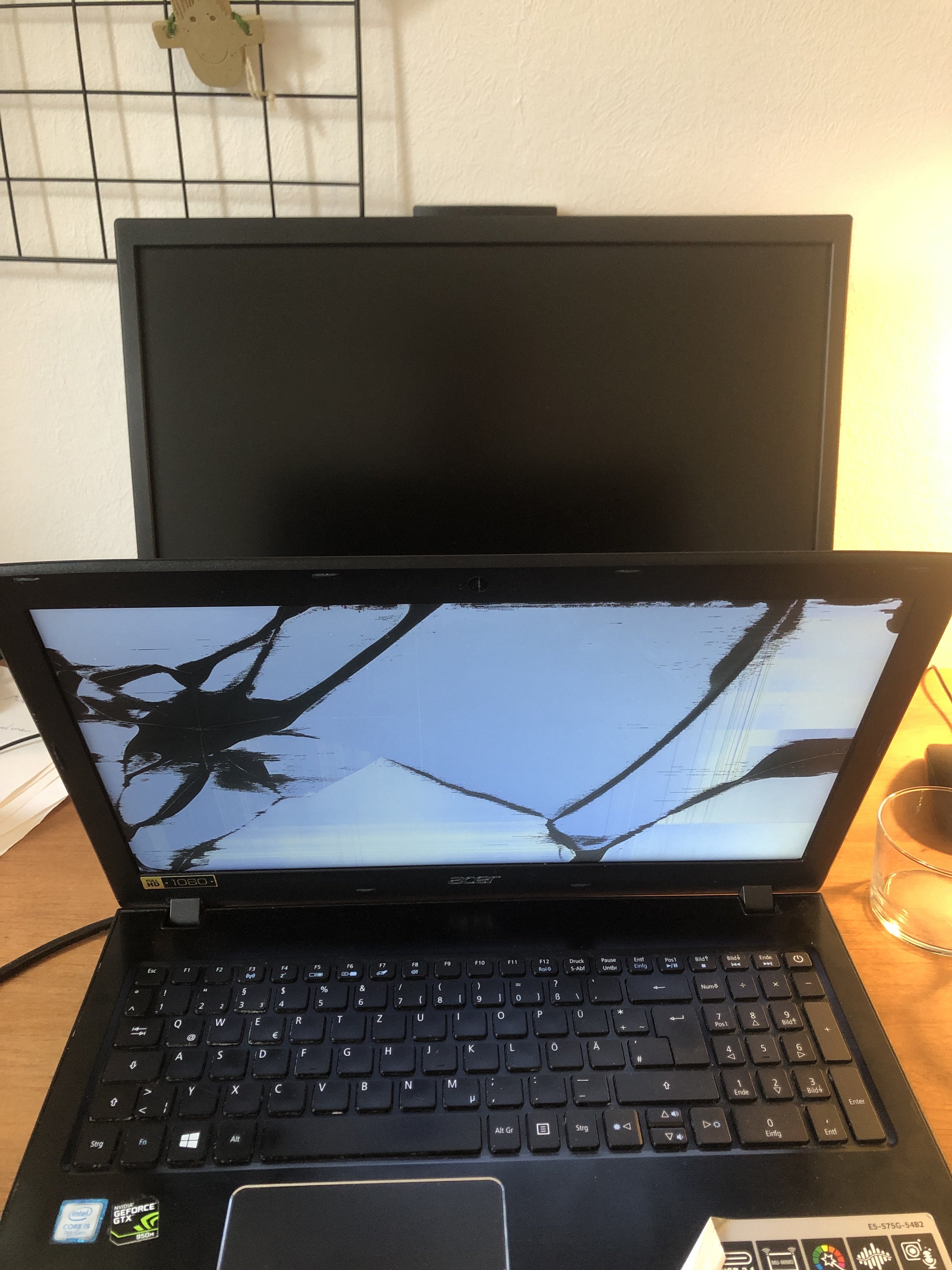

Ich bin zwar stolz dass ich die Batterie gefunden habe, für 10 min rausgeholt habe und alles wieder zusammen bekommen habe… aber leider hat es nichts gebracht. Auf dem externen Bildschirm bekomme ich kein Signal. Mein Laptopbildschirm sieht übrigens die ganze Zeit so aus (auch trotz deaktivierter Grafikkarte)

Ich fürchte für das "externe Bildschirm Problem" fehlt mir momentan ne Idee.
Das Display hats natürlich hinter sich. :heul: Aber es sehr auch sehr eindeutig so aus, als ob es nur das Display ist. Ließe sich also ersetzen. ;)
Reaktionen: Galaxo
Gibt's denn eine vernünftige Datensicherung? Wenn ja, dann ist der Zeitpunkt doch perfekt für die Neuanschaffung. Ab in die Tonne mit dem alten Knochen und rauf auf's neue Pferd :)
Natürlich könnte man da jetzt noch ein neues Display einbauen, aber das übersteigt vermutlich den Gerätewert. Und in 2 Jahren läuft ja der Support für Win 10 aus - spätestens dann bräuchtest du ja vermutlich eh neue Hardware.
Falls es keine Datensicherung gibt, dann müsste man halt schauen, dass man die Festplatte ausbaut und dann ausliest. Das ist aber auch kein Hexenwerk.
Edit: Habe gerade gesehen, dass man das Display scheinbar für rund 55€ bei eBay bekommt. Dafür könnte man es vielleicht doch mal probieren... Vorausgesetzt du schaffst es selbst. Wenn man dafür 1-2 Technikerstunden bezahlen muss, dann sieht die Rechnung vermutlich anders aus.
