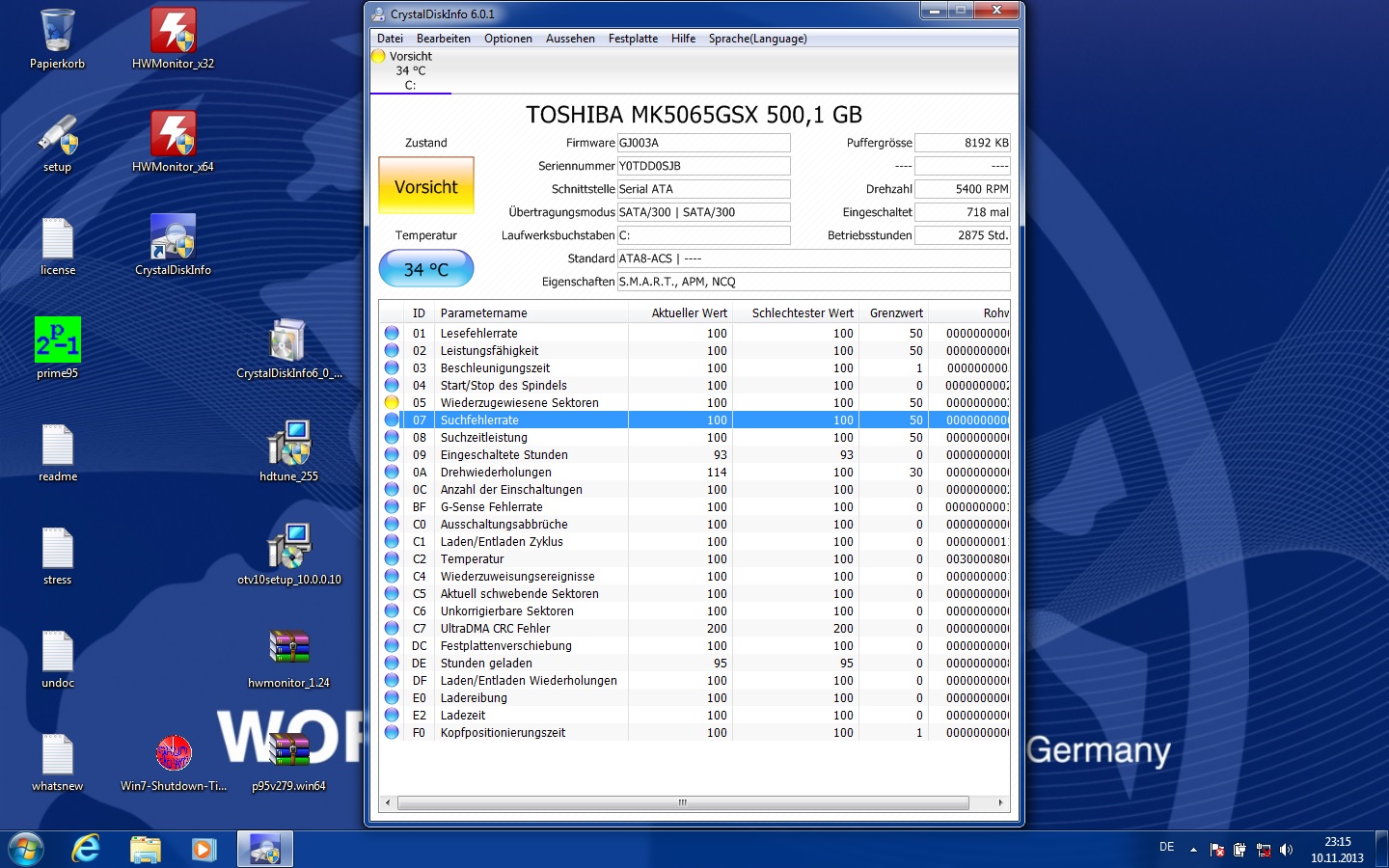

S.M.A.R.T Werte posten

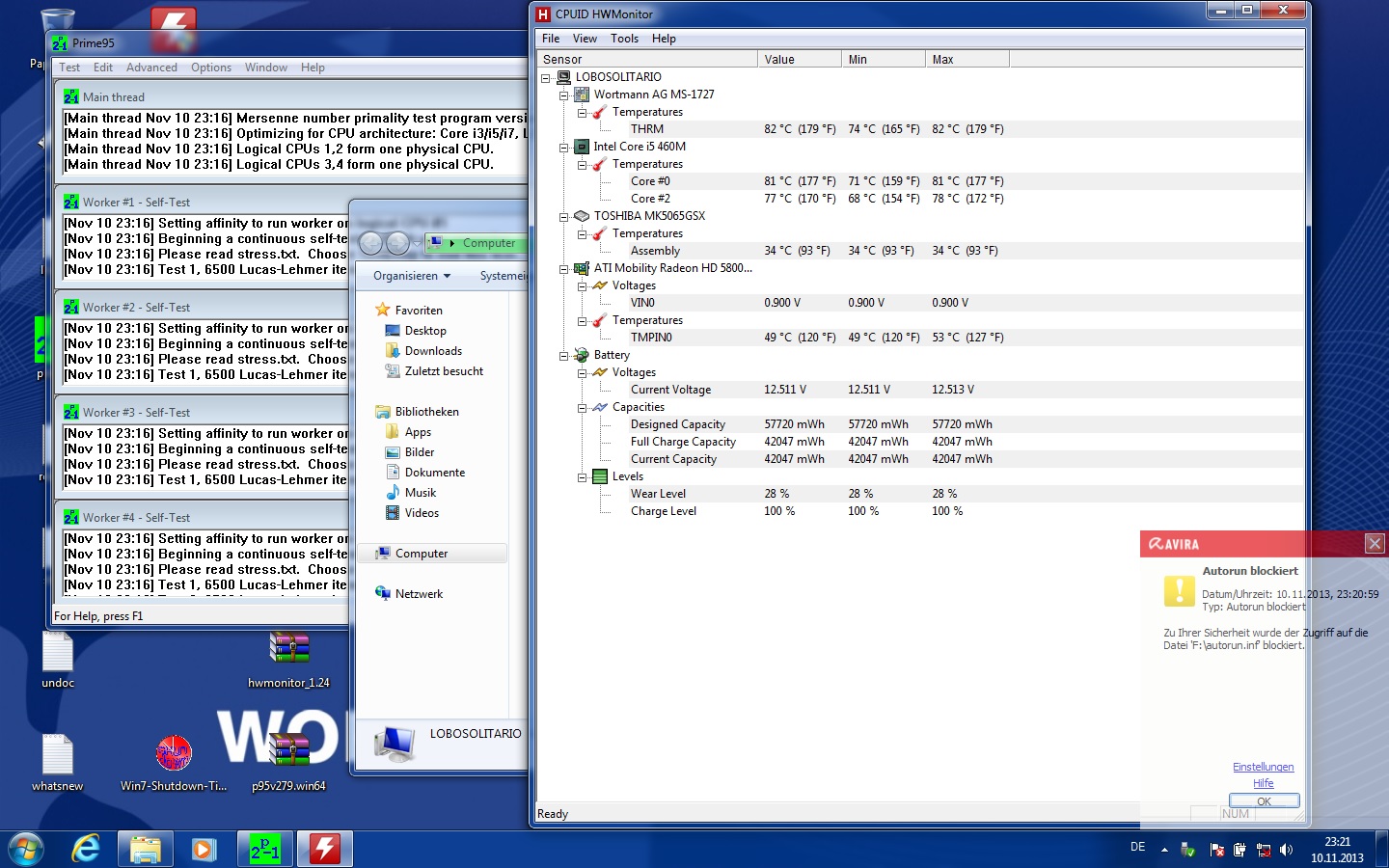

Hier bitte, falls was fehlt ich kümmer mich drum =P
Test hab ich nu noch am rennen ma schaun obs noch höher rennt

Klingt deutlich nach ner sterbenden HDD, SMART checken mit Crystal Disk Info.
Überprufe die HDD mit einem Tool vom Hersteller - wenn wichtige Daten drauf sind vorher sichern...
Mojo1987 schrieb:
Na dann siehst du nun ja selber das die Platte bereits nen Schlag hat ;)
Aber so üble auswirkung schon ? :/ Das echt schlimm -.- Bei mein Desktop konnte man wenigstens noch paar wochen was machen :D:D
Also da du bei allem Probleme hast, allen voran auch beim simplen öffnen von Ordnern, liegt das mit der Platte halt am nähsten...
Jap also Ordner öffnet sich fix nur die Anzeige dauert dann paar sek wo er den alle ordner zeigt ^^
Nee, die paar wiederzugewiesenen Sektoren machen den Kohl auch nicht fett. Hast leider die rechte Seite nicht komplett eingeblendet, aber die Festplatte scheint in Ordnung zu sein.

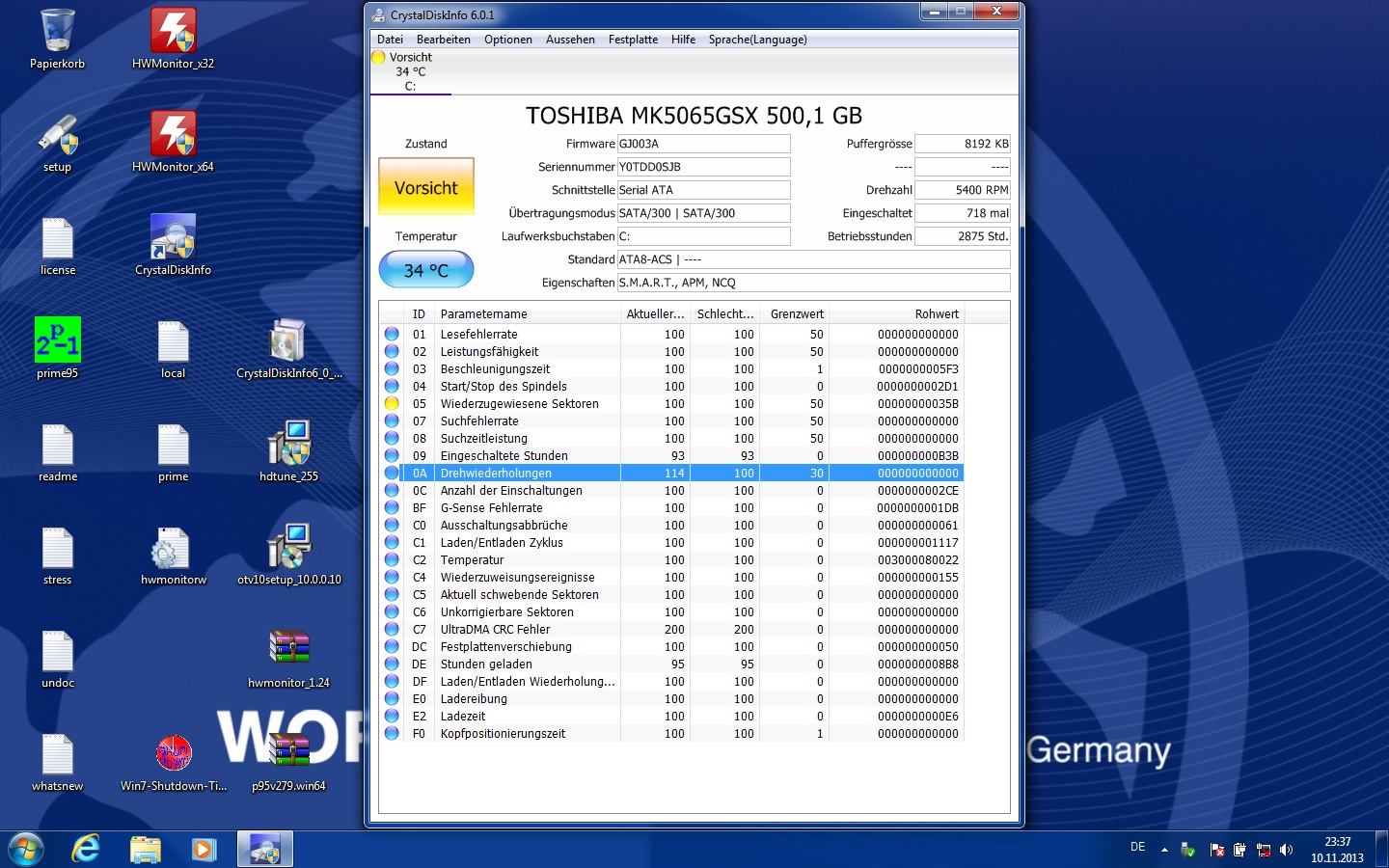

Hier einmal besser :)
Okay, das sind natürlich schon recht viele wiederzugewiesene Sektoren. Auch ist der G-Sense Wert sehr hoch.
Du muß dein Notebook vorsichtiger behandeln. Für dich ist eine SSD besser geeignet.
