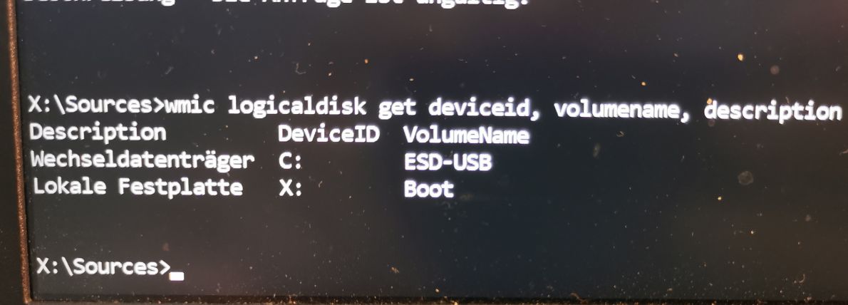

Laptop startet ins "BIOS" - kann BIOS nicht verlassen
Ich hänge nur an 2 ausgenudelten Schrauben im Laptopgehäuse... es nervt...
Mit dem Windows Installationsstick komme ich ins Installationsmenü.
Starthilfe hat nichts gebracht.
Was könnte ich hier noch tun?
Irgendwas über die Eingabeaufforderung?
sorry für den staub.
Aber so weit bin ich gekommen.
Ich denke mal, dass die nicht erkannt wird?
Ich weiß allerdings nicht, was neben dem USB Stick noch angezeigt wird. Es ist nur eine SSD verbaut.

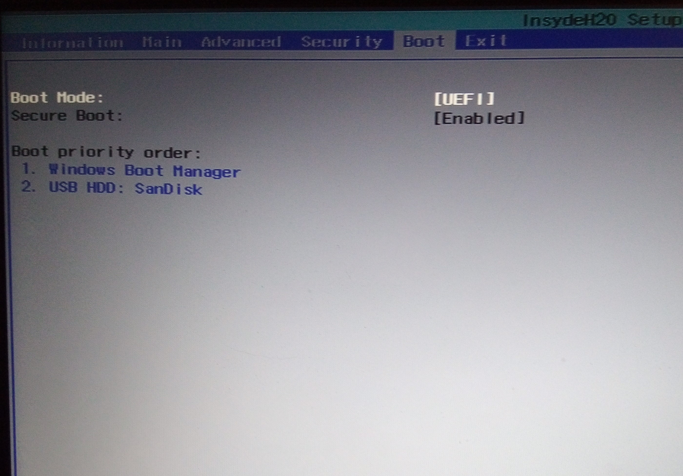

Windows Bootmanager (Name der SSD) oder ein Windows USB-Stick, bei Boot ist ja ganz normal.
Aber irgendwo sollte halt auch die SSD / NVMe stehen und wenn es unter Information ist.

Also ein paar Sachen sind mir aufgefallen. In dem Screenshot in #11 hattest du die Anzeige "NVME excluded from Boot Priority" und in #24 iwas mit Optane witout Raid.
Ist das jetzt eine NVME? Dann taucht die unter Sata NICHT auf.
Hängt das evtl. auch damit zusammen? Vllt ist auch das BIOS so verstellt das nichts mehr geht.
So merkwürdige settings habe ich noch nie gesehen.
