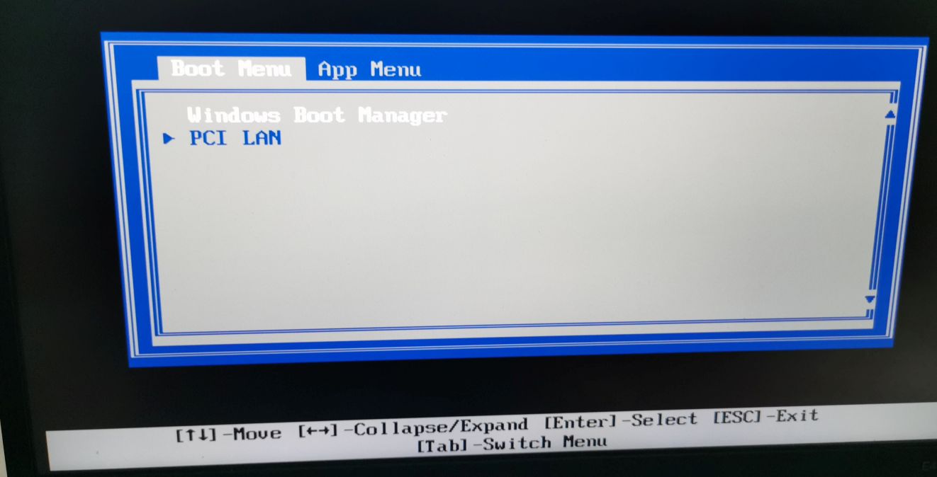

Das erste Bild ist das, wo man den Windows Boot Manager sieht.
Hier komme ich allerdings gar nicht rein - Enter bleibt wirkungslos.

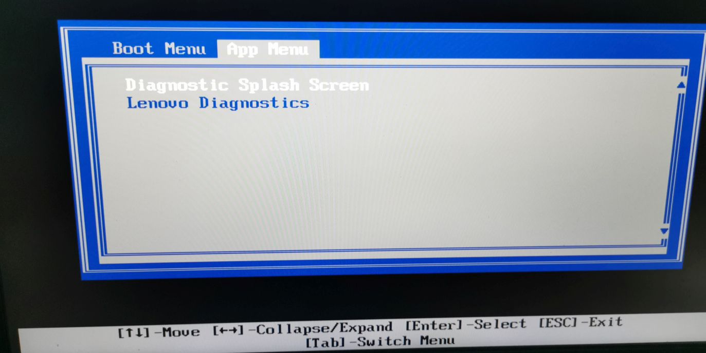

Ich kann noch ins "App Menu" blättern. Hier habe ich mal in den Lenovo Diagnostics einen Quickcheck der Memory laufen lassen. War scheinbar alles ok.

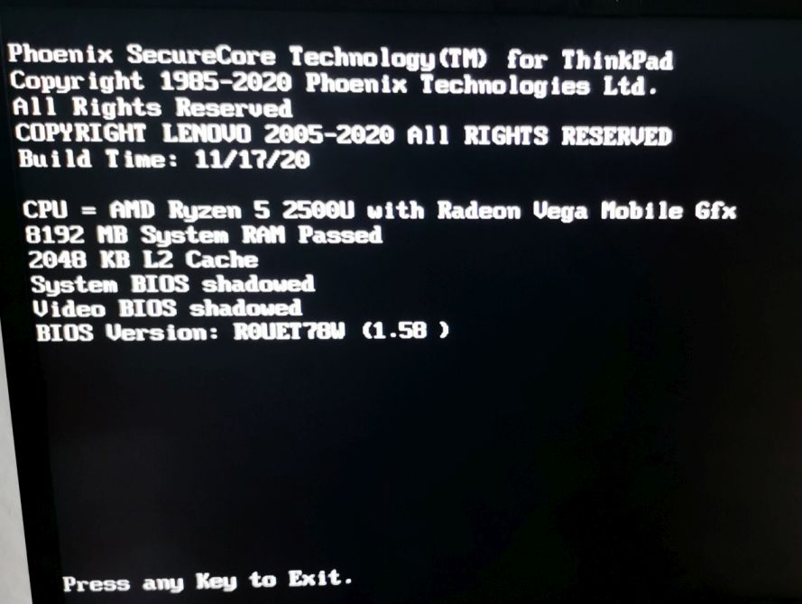

Raus aus dem Menü per Esc funktioniert nicht - drücke ich doppelt auf Esc lande ich auf dem dritten Bild. Drücke ich hier eine Taste, lande ich wieder im "Bios".

Bei Boot Menü und dem "Windows Boot Manager" Return drücken?
Wenn das nicht geht könnte man die SSD ausbauen und an einem anderen PC auf Smart-Fehler prüfen oder eben per Boot-CD/Boot-Stick ein Rescue-System laden um Smart zu prüfen.

gurkensalat schrieb:
Der Laptop startet ins "BIOS" - BIOS in ", da das für mich Laien aussieht wie eine abgespeckte Version des BIOS.
Das ist halt das Bootmenü des Rechners! Nicht das BIOS.

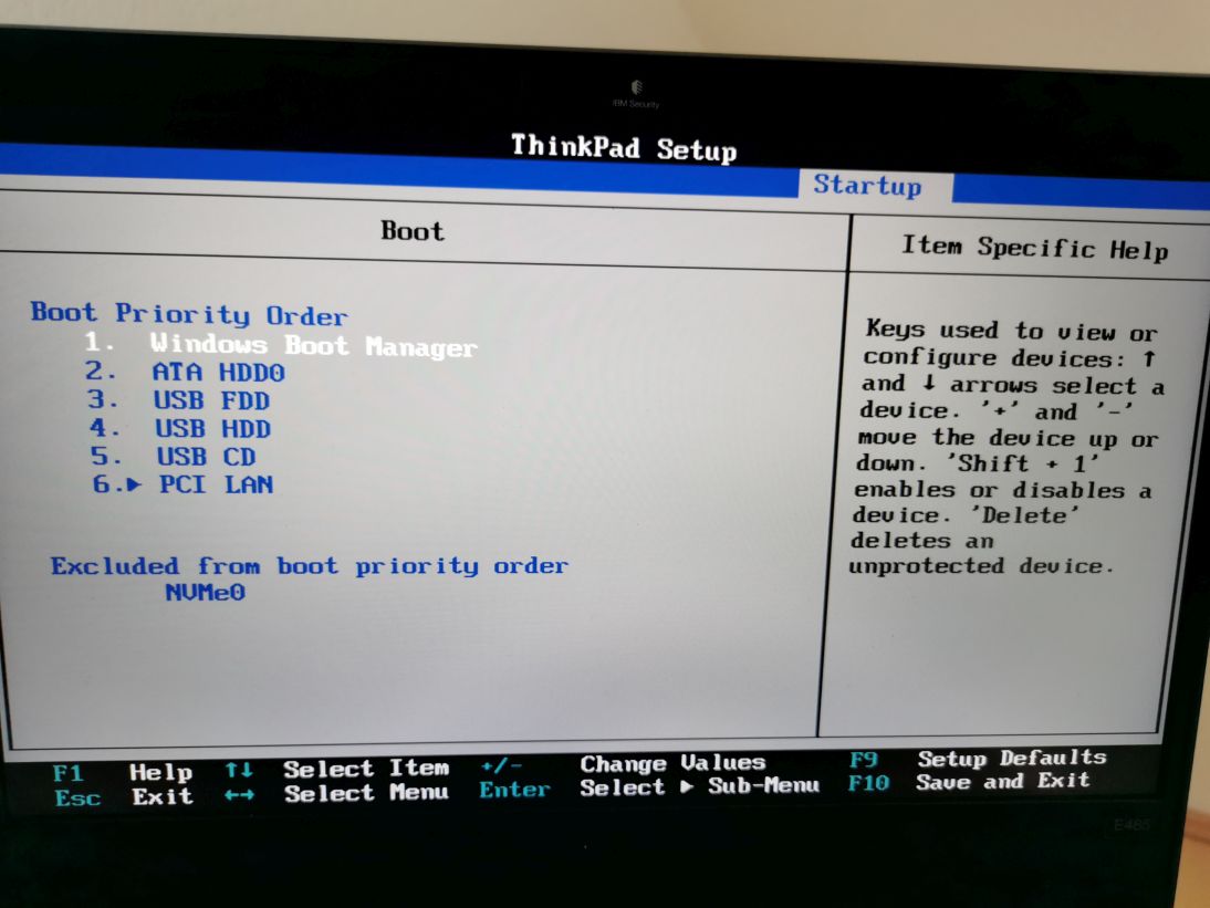

Tatsächlich, danke Dr. McCoy! Hat geklappt.
Sieht aber so aus, als sei die SSD tatsächlich tot, oder?
Ich weiß leider nicht mehr, wie der Eintrag damals aussah, als die erkannt wurde.

Zeig noch mal die Gesamtübersicht wo die Platte gelistet sein sollte! Der Bootbereich ist da nur bedingt aussagefähig.
Reaktionen: Terrier
Ein Windows Boot Manager wird angezeigt.
Die Platte wird also erkannt.
Wahrscheinlich hat es irgendwas zerschossen.
Wenn Du eh ein Backup hast, würde ich einfach versuchen Windows neu drüberzubügeln und danch die Platte mit Crystal Disk Info anschauen.
Reaktionen: Terrier

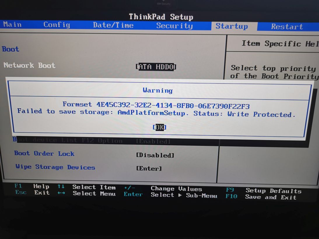

Zur Sicherheit mal sehen ob in einen Menü die Platte angezeigt wird.
Während ich suchte, wo ich die Auflistung der Teile finde, kam ich auf den Menüpunkt Network Boot. Da stand noch der Eintrag NVM - und die war ja abgeraucht. Daher wollte ich diesen Eintrag gerade auf ATA HDD0 ändern und speichern. Dann bekomme ich derartige Meldungen...
Das ist jetzt die dritte Meldung in einer Reihe, die ich nur mit OK bestätigen kann. Waren ca 15.
