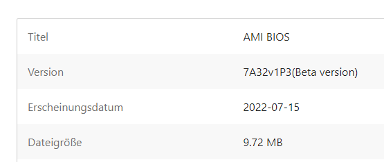

Wenn du schon 30 - 40 PC zusammengebaut hast, dann liegt bestimmt eine CR2032 Batterie in deiner Schublade.
Wenn du mal ins Bios kommst, kannst du sehen, ob das Bios aktuell ist?
Ja, habe gerade tatsächlich noch eine neue, eingepackte Batterie gefunden. Hat aber leider nichts gebracht. Wenn ich jetzt gleich nochmal ins Bios komme, versuche ich in dem kleinen Zeitfenster das ich habe, zu gucken ob es aktuell ist.
