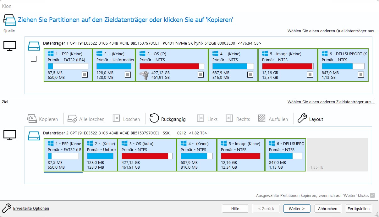

Ich habe beim Klonen mit Macrium Reflect die Partition C an die letzte Stelle verschoben, da ich sonst den Speicherplatz nicht vergößern, also mit C verbinden hätte können (meine neue SSD ist ja deutlich größer).

Nicht verbinden. Es entsteht automatisch freier Speicherplatz neben C, wenn alle 3 Wiederherstellungspartitionen verschoben sind. Dann Laufwerk C einfach erweitern.

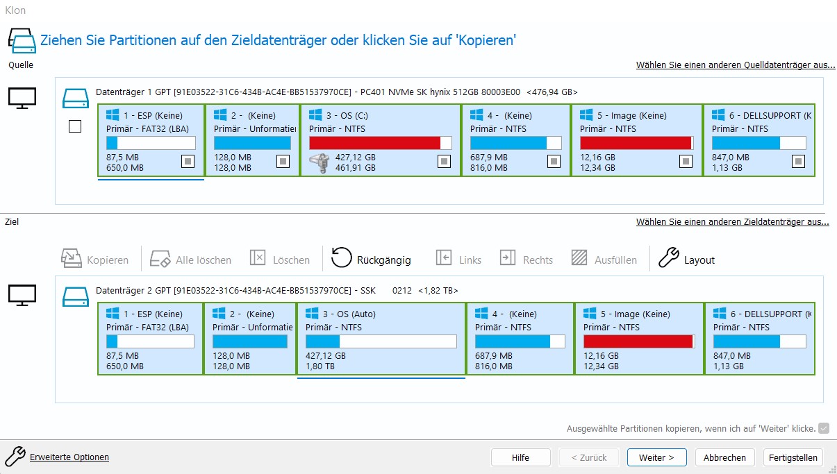

Ok dann verstehe ich das richtig, dass es nichts ausmacht, dass hier der freie Speicher nicht neben C liegt?
Ich kann dann wenn ich das so geklont habe und die neue Platte einbaue ganz einfach den Speicher von Laufwerk C erweitern?
(Wenn nein, in welcher Reihenfolge müssen dann die Partitionen stehen? Ich weiß ja gar nicht, welche nun die Wiederherstellungspartition ist/sind.)

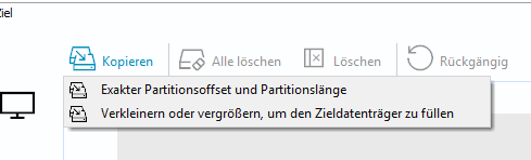

Ja. Wenn Du die von Fusionator im Video gepostete Option verwendest, wird Laufwerk C automatisch vergrößert sein und Du musst gar nichts mehr unternehmen. Verwendest Du sie nicht, müsste sogar noch ein weiteres Programm zum Einsatz kommen. Ich habe mich im Moment erst ernsthaft mit Macrium beschäftigt.

gibt es bei mir nicht diese Auswahl.

Dann musst du eben manuell die Partitionen anordnen, sprich jede einzeln in die freie Ziel-SSD ziehen.
Zuerst 1+2. Dann 6/5/4 und jedes Mal per Kontextmenü die nach Rechts verschieben.
Am Ende bleibt in der Mitte ein großer freier Bereich in dem man Partition Nr. 3 (C:) reinzieht.
Damit sollte die SSD ausgefüllt sein.

Wisst Ihr überhaupt, was ein Klon ist, was klonen bedeutet? Das ist eine 1:1 Kopie bist aufs letzte Bit. Wenn man auf eine größere Platte klont, dann muss der zusätzliche Platz hinten erst einmal frei bleiben. Streng genommen gehört der geklonte Datenträger auch auf den Steckplatz des Originals. Der alte Datenträger muss vor dem Neustart entfernt werden.

Wie sieht die "geklonte" SSD denn nun aus?
