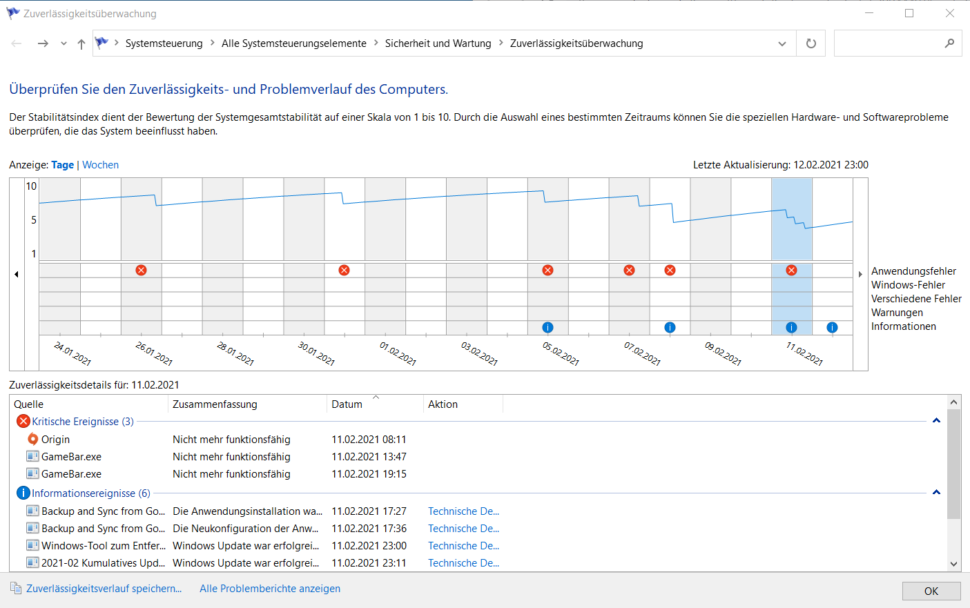

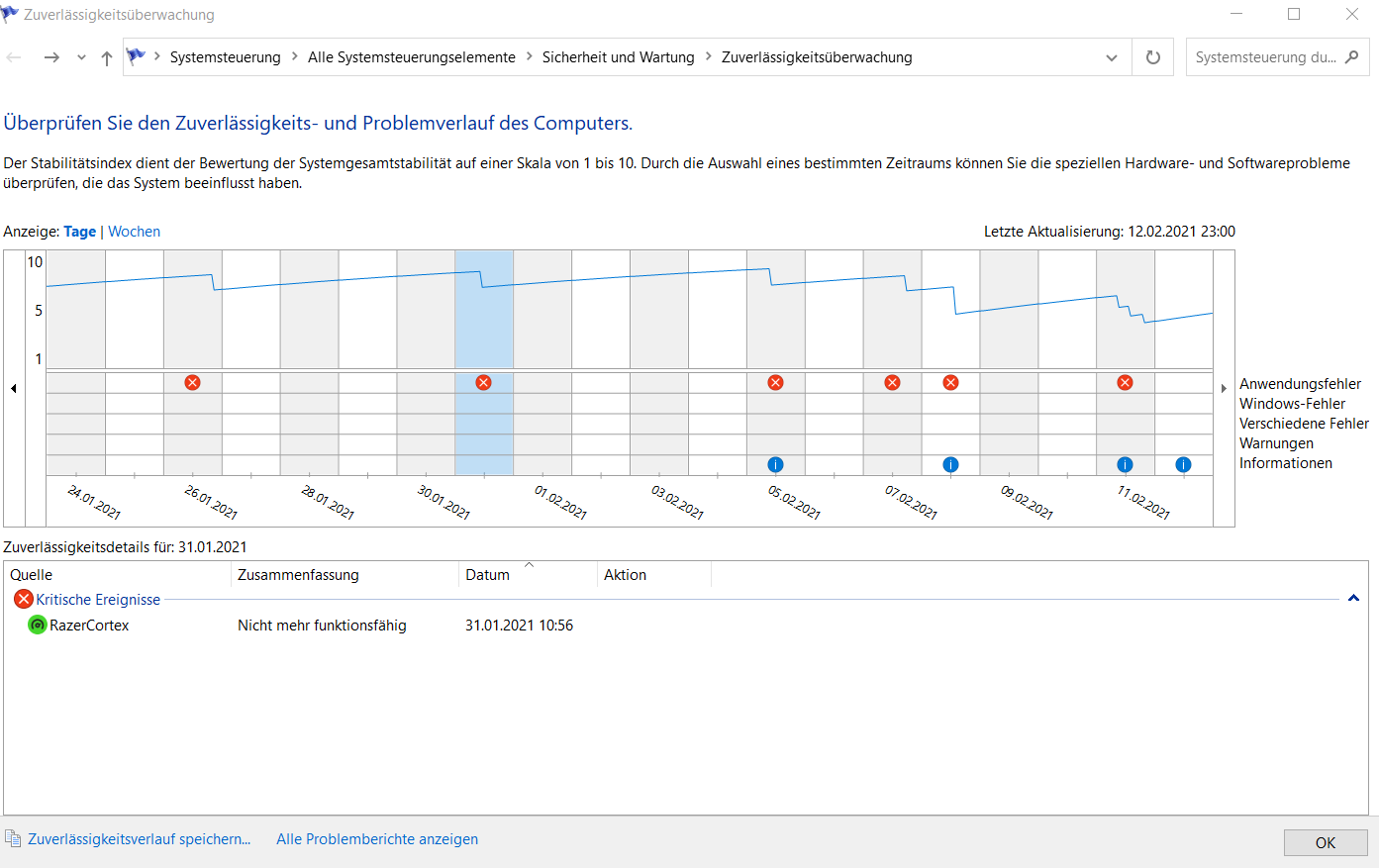

was steht im zuverlaessigkeitsverlauf?

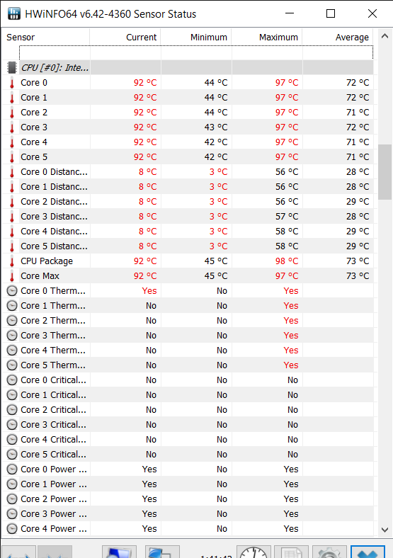

Wie warm werden die komponenten?

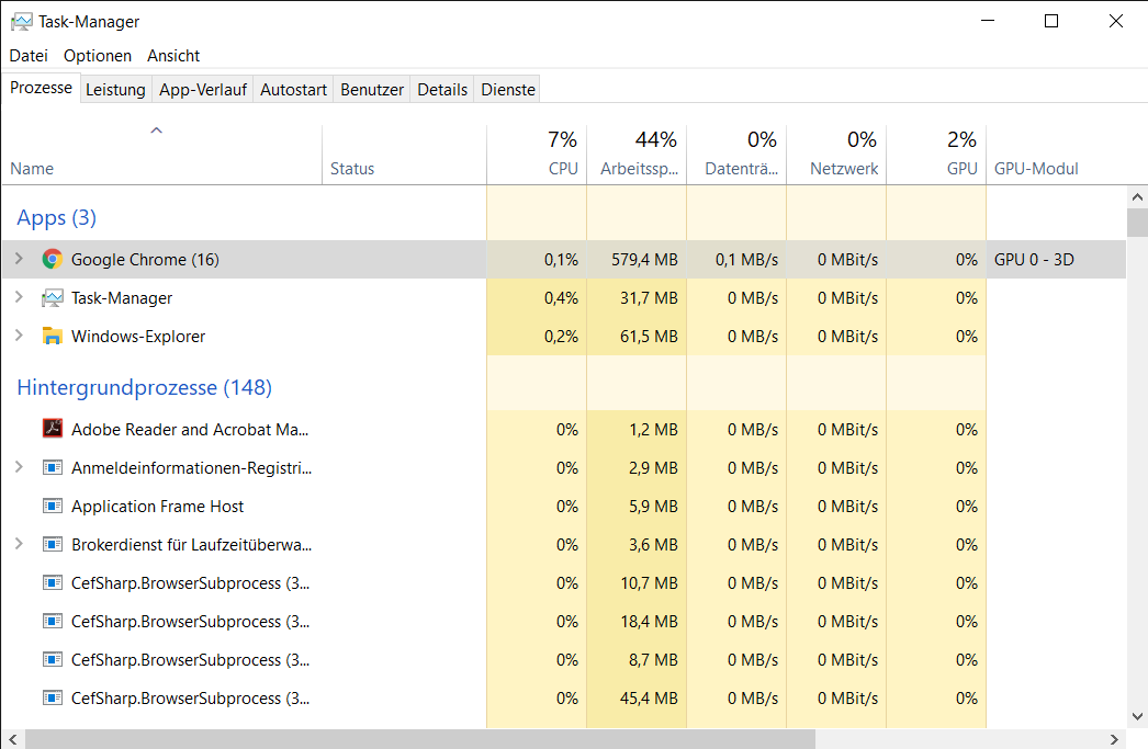

was ist wie satk ausgelastet?

Also im Zuverlässigkeitsverlauf steht glaube ich nichts, weil i9ch heute auch schon einen Blackscreen hatte, der aber nicht angezeigt wird.

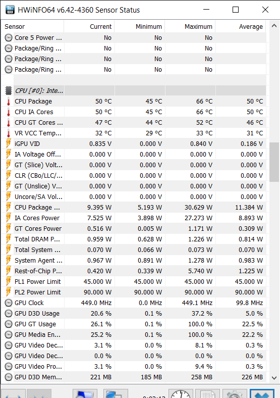

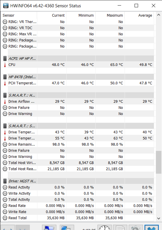

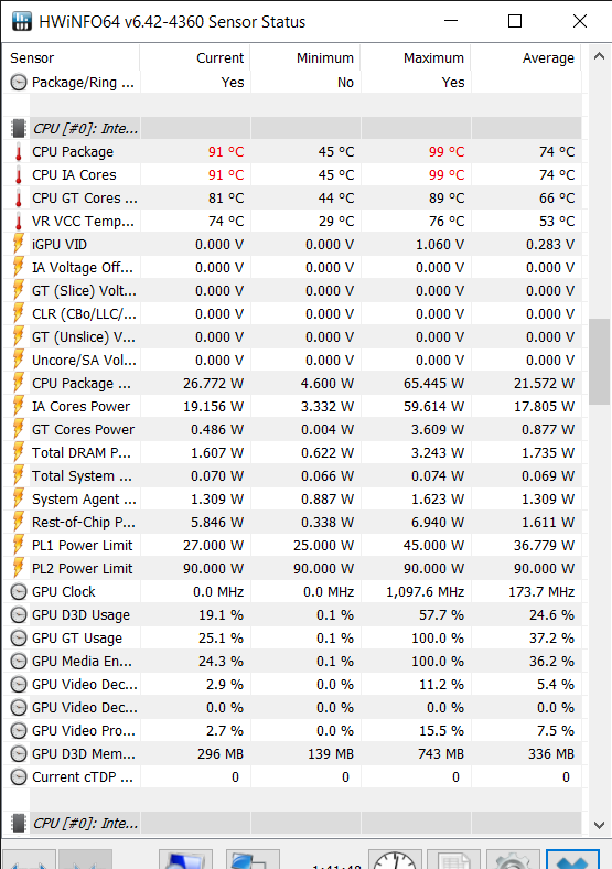

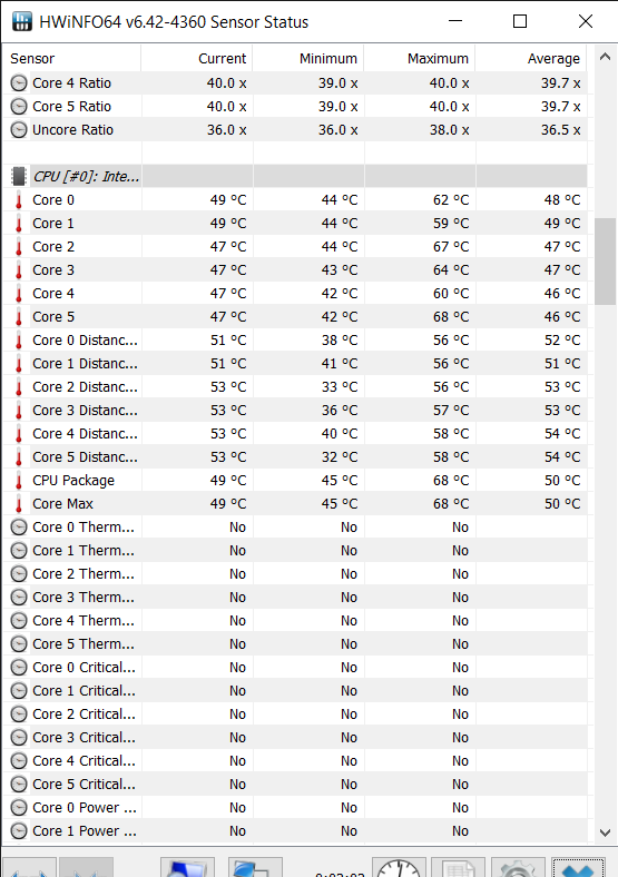

Ich habe einfach mal ein paar Screenshots gemacht. Das sind jetzt aktuelle werte wenn ich kein Spiel spiele.
Ich kann mir das dann angucken wenn ich etwas spiele.
Schonmal Danke für deine Hilfe und Geduld

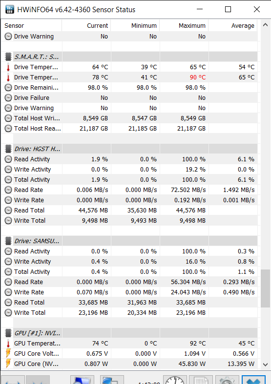

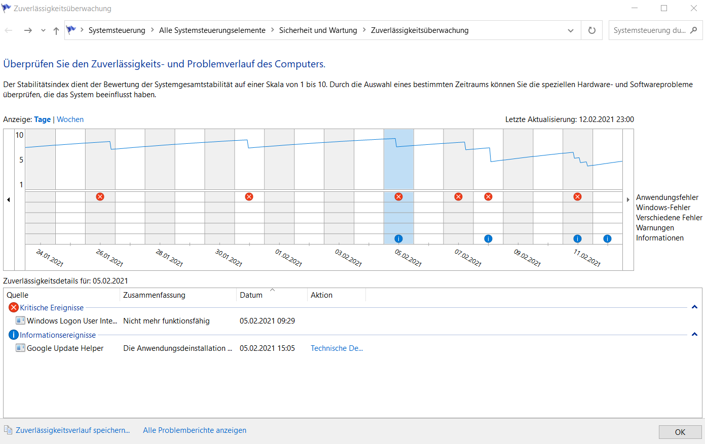

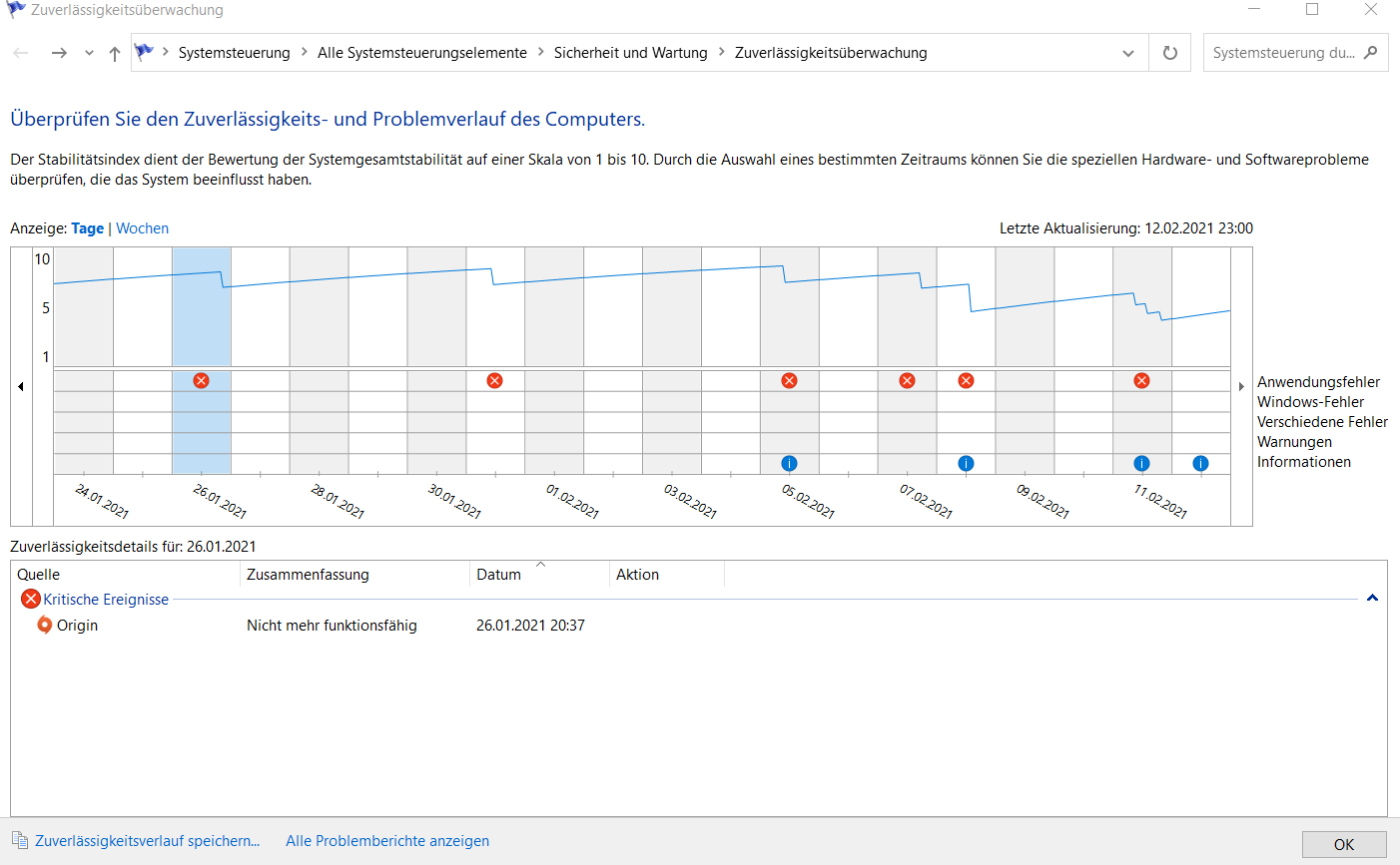

Bist du sicher, dass dort nichts steht?
so rotes x in den letzten tage irgendwo? :)
Ohne last sind die ein bisschen nichtssagend :/
Ist aber schonmal grob was wir suchen :)

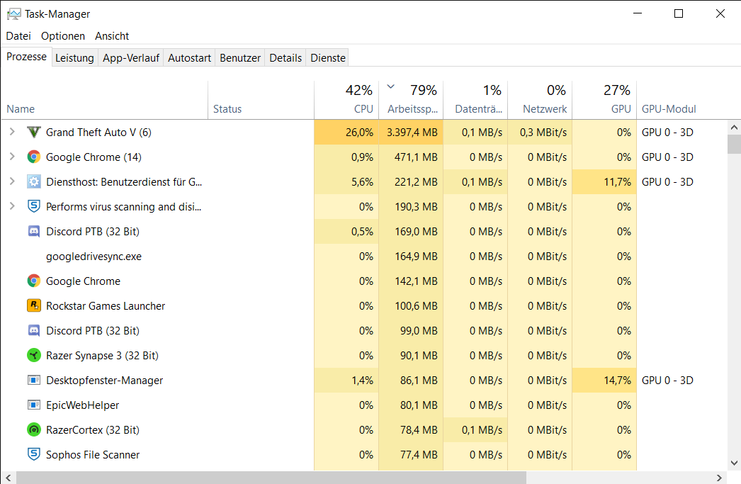

Hab jetzt so ne Stunde gezockt
Hatte aber kein Blackscreen

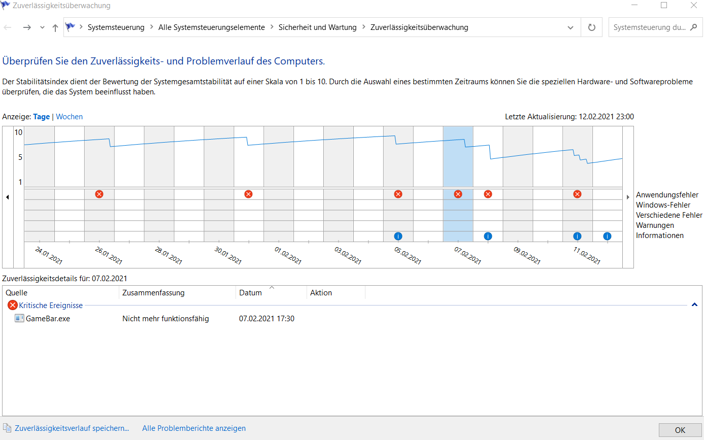

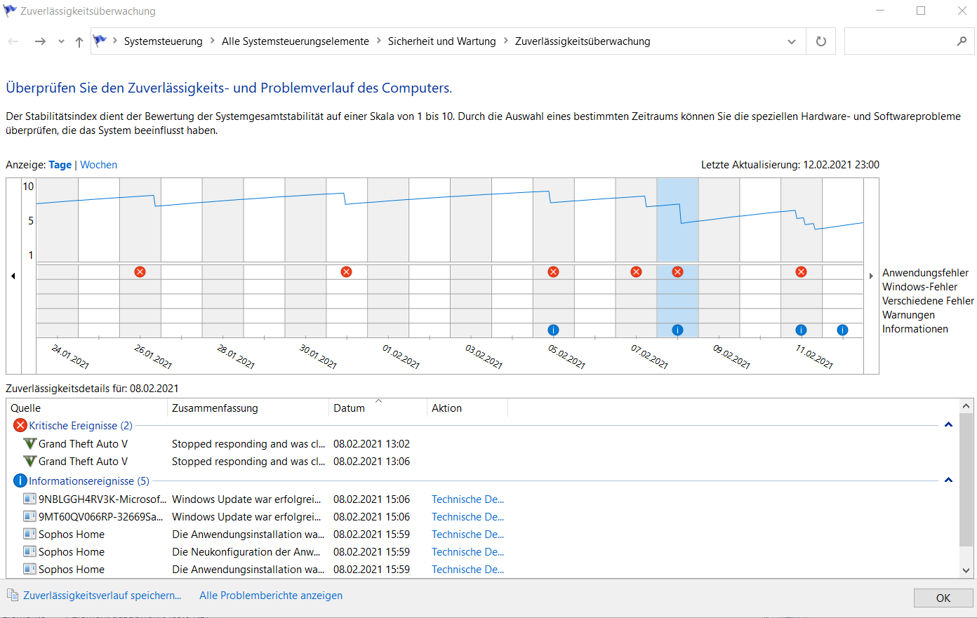

Hier der Zuverlässigkeit Verlauf
Da wird halt nicht jeder Blackscreen festgehalten

Was für ein Laufwerk ist das dort mit den 90°C?
Hatte bei der M2 SSD in meinem Laptop auch solche Temperaturen und das Gerät ist ständig abgestürzt. Nach Tausch der SSD (Garantie) war das Problem weg.
Lasse sonst einmal einen Laufwerksbenachmark laufen und beobachte die Temperaturen und ob ggf. das System abstützt.

Wirf mal Sophos runter.
Das die Razer Software und Origin Crashen ist normal.. Das ist absolute Qualitaetssoftware.
Die Temperaturen deiner Komponenten sind tatsaechlich zu hoch.
