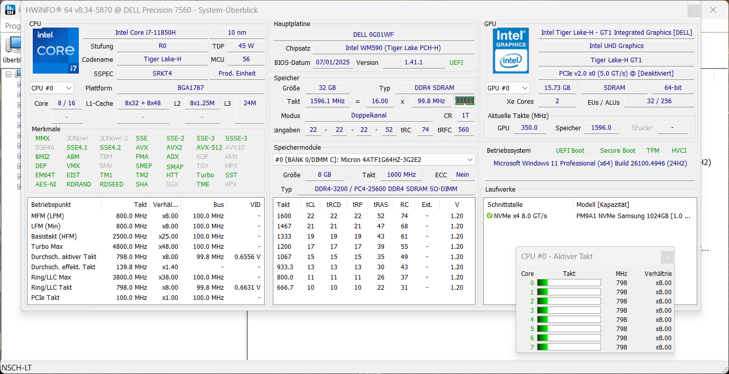

Geht der CPU-Takt bei Last auch hoch oder bleibt er bei 800Mhz?
E: ein Screenshot von den Sensorenansicht aus HWinfo wäre nicht verkehrt.

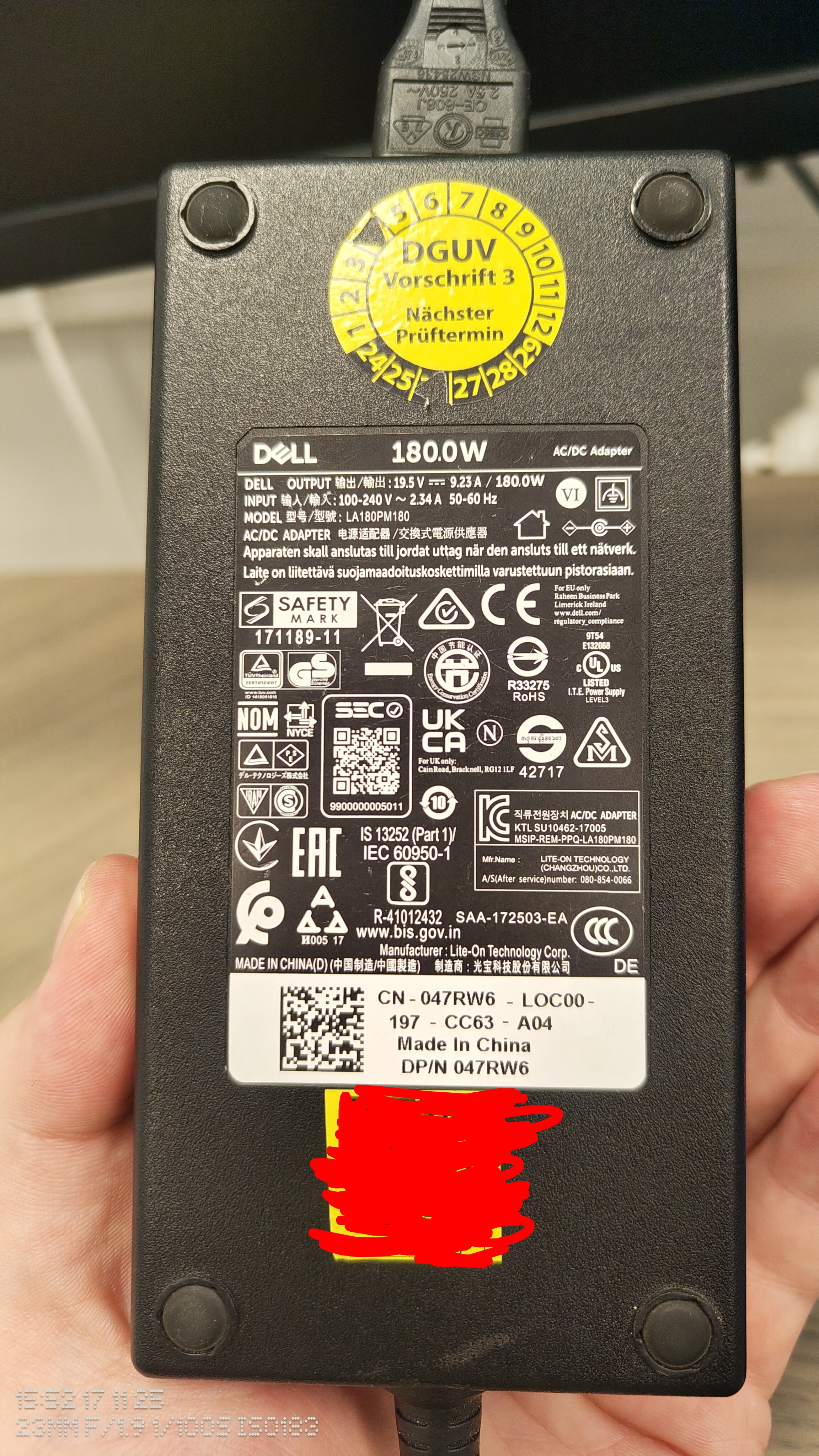

@nobby_a Könnte sein, ich muss allerdings nochmal ne Info in den Raum schmeißen die einige hier vielleicht irritieren könnte. Ich habe das Netzteil rausgezogen und auf einmal ist mein Laptop wieder schnell. Steck ich das Netzteil wieder rein wird mein Laptop nach ein paar Minuten wieder langsam.
Reaktionen: cartridge_case
Handelt es sich dabei um ein Original- oder ein Zubehörnetzteil?
Das hier deutet auf ein Zubehörnetzteil hin
CU
redjack

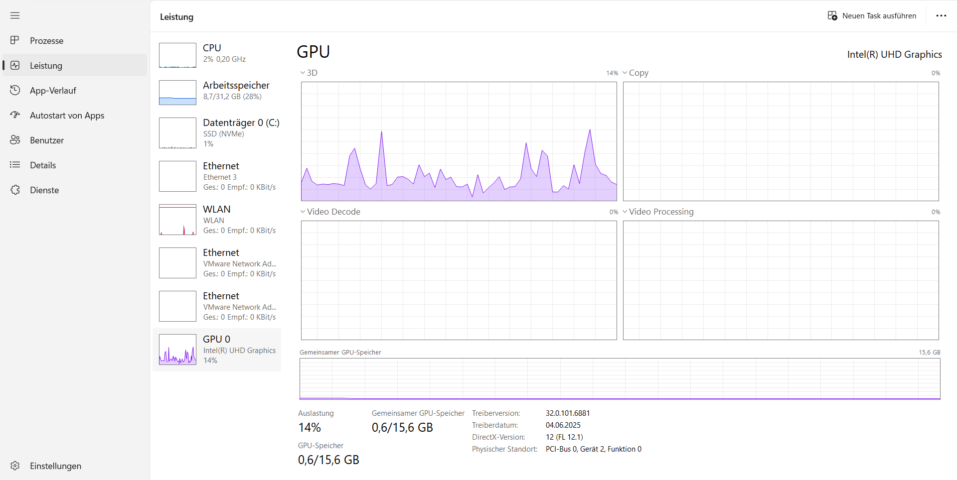

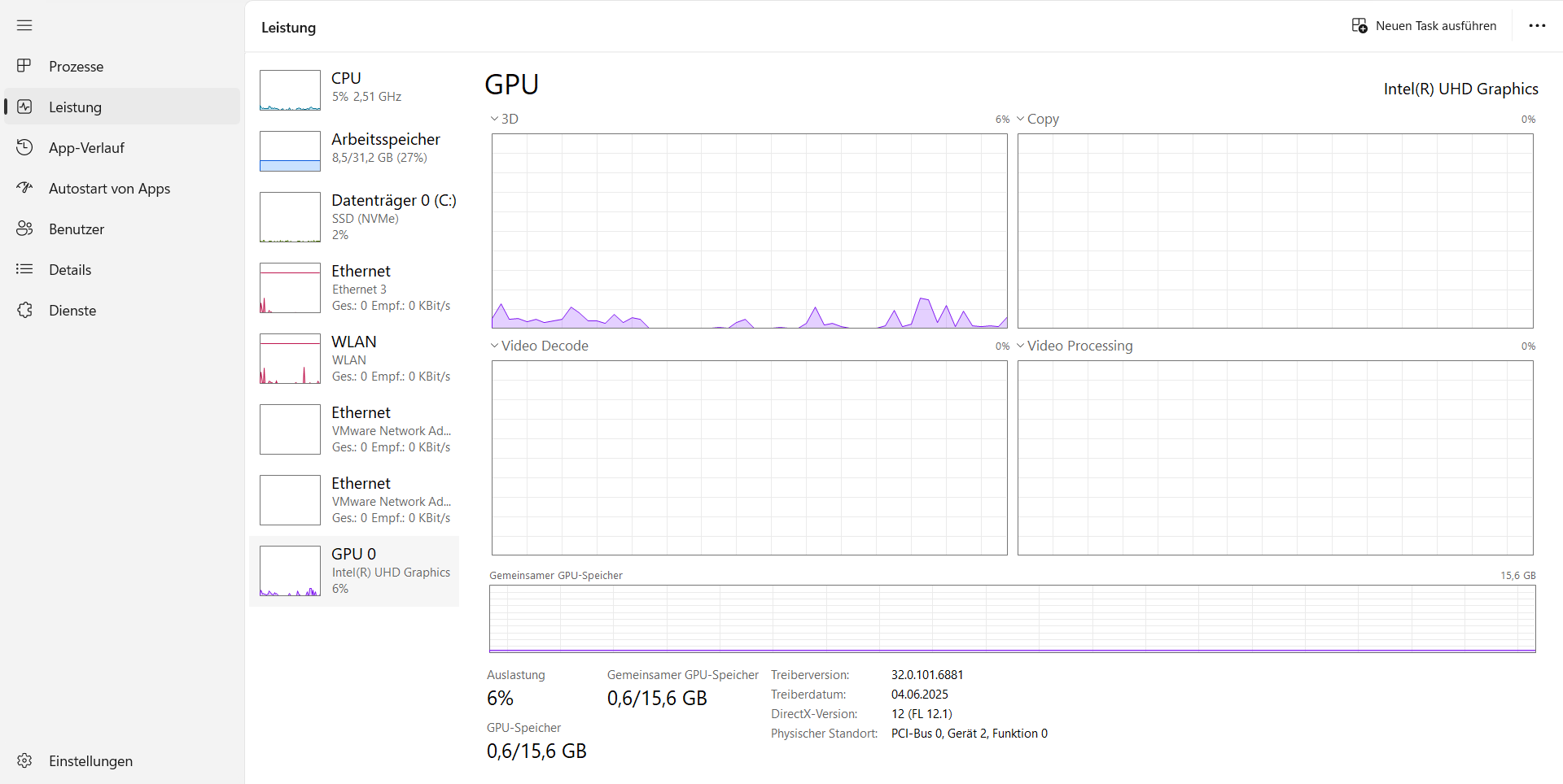

@cartridge_case Anbei die Screenshots.
Einmal bei flüssig laufendem System und nicht verbundenem Netzteil.
Und einmal das langsame System 10-15 Minuten nachdem das Netzteil wieder verbunden wurde.
Die maximale Langsamkeit wurde noch nicht erreicht. Ich habe das Gefühl dass desto länger das Netzteil verbunden ist oder desto voller der Akku desto langsamer das Gerät.

Dein Problem liegt darin, das die bei angeschlossenem Netzteil, die CPU die Leistung extrem reduziert.
CU
redjack
